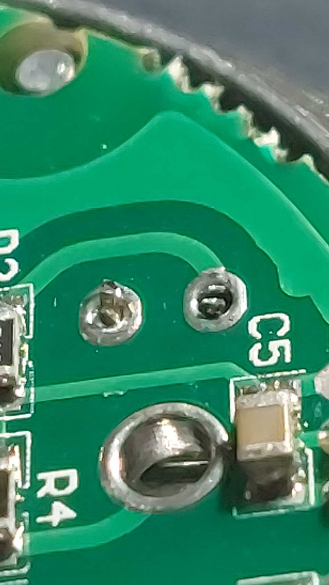

Больше года назад взял MPG на электрогитару токарника , теперь приступил к настройке ,оказалось брак . Предъявлять поздняк ,попробовал отремонтировать ,результат отрицательный ! Потроха не понравились все! И монтаж с не пропаем и какие то жуткие диоды и оптроны ,щелевой диск и пластина тоже какие то не супер ! Электронщики,взгляните ,такое может быть из-за диодов и оптронов (как то они друг на друга подозрительно похожи ) ? Тогда их можно попробовать заменить ,если конечно найти ,"Чип и Дип" вроде таких не имеет . Если из-за диска то в помойку скорее всего !
явный не пропай (1317 просмотров) <a class='original' href='./download/file.php?id=205496&sid=5730f7319a2935d23e4052b8d14c87df&mode=view' target=_blank>Загрузить оригинал (407.89 КБ)</a>
явный не пропай

Проблем не вижу даже в вами так называемом "явном непропае". Там проходное отверстие на плате с металлизацией и деталь будет припаяна с обратной стороны, так что контакт там отличный. Да, неаккуратная пайка, согласен, и олова пожалели.
И никакой "жуткости" в оптопарах не вижу.

Маркировку микросхемы покажи и на каких ногах становился осцилографом
Фототранзисторов в таком корпусе хватает. например: https://www.chipdip.by/product0/8001999313
Вопрос в другом, для чего нужен этот энкодер? - он не имеет отдельной нулевой метки. Пропуск шагов будет приводить к потере положения шпинделя и нарезание резьбы не получится.

Микросхема am26ls31 4 буфера для 422интерфейса.
Если микросхем других нет, значит припаяйся к входным ногам 1 7 9 или 15 и сними осцилограмы в движении.
Самый простой вариант убрать переотражение света - замазать решетку диска и маски черным маркером.

гражданинъ писал(а): "Мусор" идёт по одному каналу
Там ерунда на всех осциллограммах. Должен быть меандр, а не короткие тычки.
Кстати, напряжение питания проверяли?

Питание при снятии осциллограмм от компьютерного блока питания 5.2 вольта ,на месте от ардуины 4.9 . Короткие по тому что вращаю медленно по одному щелчку ,если крутить быстро то хороший меандр без проблем .Уровень сигнала всегда 4 вольта . Я думаю ,что это не полное перекрытие света щелями диска .

Вот поэтому и нужны осцилограмы входных сигналов. Порог переключения у этой микросхемы 1.5В. Если из-за пересвета (не полного перекрытия щели, переотражение...) уменьшить ток на светодиодах. Если из-за недосвета - добавить ток или увеличить нагрузочное сопротивление.
Мне кажется что дело в недосвете, щелки больно узкие.
