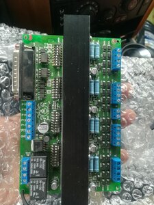

Всем доброго времени суток. Помогите опознать что за плата, точнее назначение ее я понимаю, но никак не могу найти документацию на нее, назначение некоторых выводов и прочее, плата на tb6560, их стоит 4шт на радиаторе посередине...
Заране спасибо...

Да там на параллельном порту особо с входами/выходами разгоняться некуда, по любому у вас будут три входа на концевики + щуп, всё рядом с разъёмом(должны идти на микросхемы опторязвязки, четырёхлапые рядом с разъёмом), два релейных выхода, возможно есть шим-сигнал для оборотов шпинделя :wik: Тут скорее главная проблема, что для драйверов шаговиков стоят мелкие конденсаторы 47мкФ/50В и питание "логики" похоже делается из силового питания, что-то это сомнительные решения...на такой плате наверное только механику запустить можно будет, а дальше уже думать.

kfmut писал(а): ↑22 окт 2022, 16:30 Да там на параллельном порту особо с входами/выходами разгоняться некуда, по любому у вас будут три входа на концевики + щуп, всё рядом с разъёмом(должны идти на микросхемы опторязвязки, четырёхлапые рядом с разъёмом), два релейных выхода, возможно есть шим-сигнал для оборотов шпинделя :wik: Тут скорее главная проблема, что для драйверов шаговиков стоят мелкие конденсаторы 47мкФ/50В и питание "логики" похоже делается из силового питания, что-то это сомнительные решения...на такой плате наверное только механику запустить можно будет, а дальше уже думать.
Релейные выходы сомневаюсь что имеют ШИМ, это нормально разомкнутые контакты, максимум что от них можно взять это включение например шпинделя, по концевикам и щупу понятно, буду разбираться, спасибо...
По питанию на плате указано от 16 до 40 если не изменяет память вольт, платы нет под рукой посмотреть точно...
В целом это плата, вы правы, для управления механикой, не более...
Интересны дип, первые 4 думаю это скорость, остальные это делитель шагов, имхо, может и по другому...
в общем нужно навесить шаговики, подключить к системнику и пробовать, для питания думаю 24вольта достаточно будет...
Мне это досталось буквально все вчера

Еще на этой плате есть ось А помимо XYZ, для чего, кто знает?

Для оси А,ось,которая крутится

betmen_vrn писал(а): ↑ Релейные выходы сомневаюсь что имеют ШИМ
возможно там отдельный выход через оптопару есть, по фото не очень видно
betmen_vrn писал(а): ↑ По питанию на плате указано от 16 до 40
номинальное напряжение для 6560 до 34В, 24в нормально будет, с lpt-портом опять же высокую частоту шагов не получить
betmen_vrn писал(а): ↑ Интересны дип, первые 4 думаю это скорость, остальные это делитель шагов, имхо, может и по другому...
да, интересный, по классике для 6560 обычно 6-ть переключалок делают, зачем ещё два не знаю

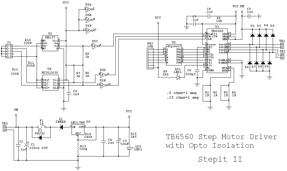

Screen-2022-10-22_19-51-19.jpg (4251 просмотр) <a class='original' href='./download/file.php?id=205222&sid=b0e4e2da192a5ea1b35a8a74f7d1d0a2&mode=view' target=_blank>Загрузить оригинал (44.73 КБ)</a>
на переключатель также выводят TQ1,TQ2(настройка тока, для тестов оба Включить чтобы была минималка либо посмотреть каких цветов колечки на здоровенных резисторах или может табличка какая есть с обратной стороны платы) и DCY1,DCY2(оба ВЫключить? уже плохо помню...)
