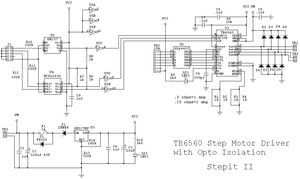

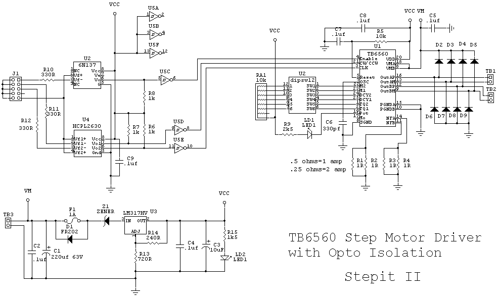

betmen_vrn писал(а): ↑ Релейные выходы сомневаюсь что имеют ШИМ
возможно там отдельный выход через оптопару есть, по фото не очень видно
betmen_vrn писал(а): ↑ По питанию на плате указано от 16 до 40
номинальное напряжение для 6560 до 34В, 24в нормально будет, с lpt-портом опять же высокую частоту шагов не получить
betmen_vrn писал(а): ↑ Интересны дип, первые 4 думаю это скорость, остальные это делитель шагов, имхо, может и по другому...
да, интересный, по классике для 6560 обычно 6-ть переключалок делают, зачем ещё два не знаю
StepTB6560_02A.png (4255 просмотров) <a class='original' href='./download/file.php?id=205221&mode=view' target=_blank>Загрузить оригинал (14.49 КБ)</a>

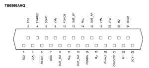

деление шага выставляется пинами M1 и M2, можно мультиметром в диодном режиме натыкать на какие переключалки они идут, для опытов можно оба ВЫключить, будут целые шаги
Screen-2022-10-22_19-51-19.jpg (4255 просмотров) <a class='original' href='./download/file.php?id=205222&mode=view' target=_blank>Загрузить оригинал (44.73 КБ)</a>
на переключатель также выводят TQ1,TQ2(настройка тока, для тестов оба Включить чтобы была минималка либо посмотреть каких цветов колечки на здоровенных резисторах или может табличка какая есть с обратной стороны платы) и DCY1,DCY2(оба ВЫключить? уже плохо помню...)
