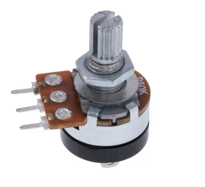

К аналоговому входу потенциометр подключите или настройте фиксированную частоту.

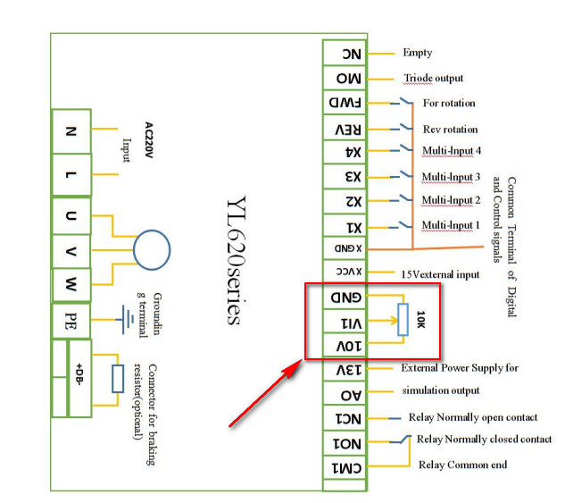

Я так понимаю заданная частота ноль, тогда
Kost_irk писал(а): ↑ К аналоговому входу потенциометр подключите
2022-10-15_204939.jpg (6208 просмотров) <a class='original' href='./download/file.php?id=205174&sid=e6c47e11bbc2e61a018499a994e75195&mode=view' target=_blank>Загрузить оригинал (72.72 КБ)</a>
2022-10-15_205220.jpg (6208 просмотров) <a class='original' href='./download/file.php?id=205175&sid=e6c47e11bbc2e61a018499a994e75195&mode=view' target=_blank>Загрузить оригинал (45.51 КБ)</a>

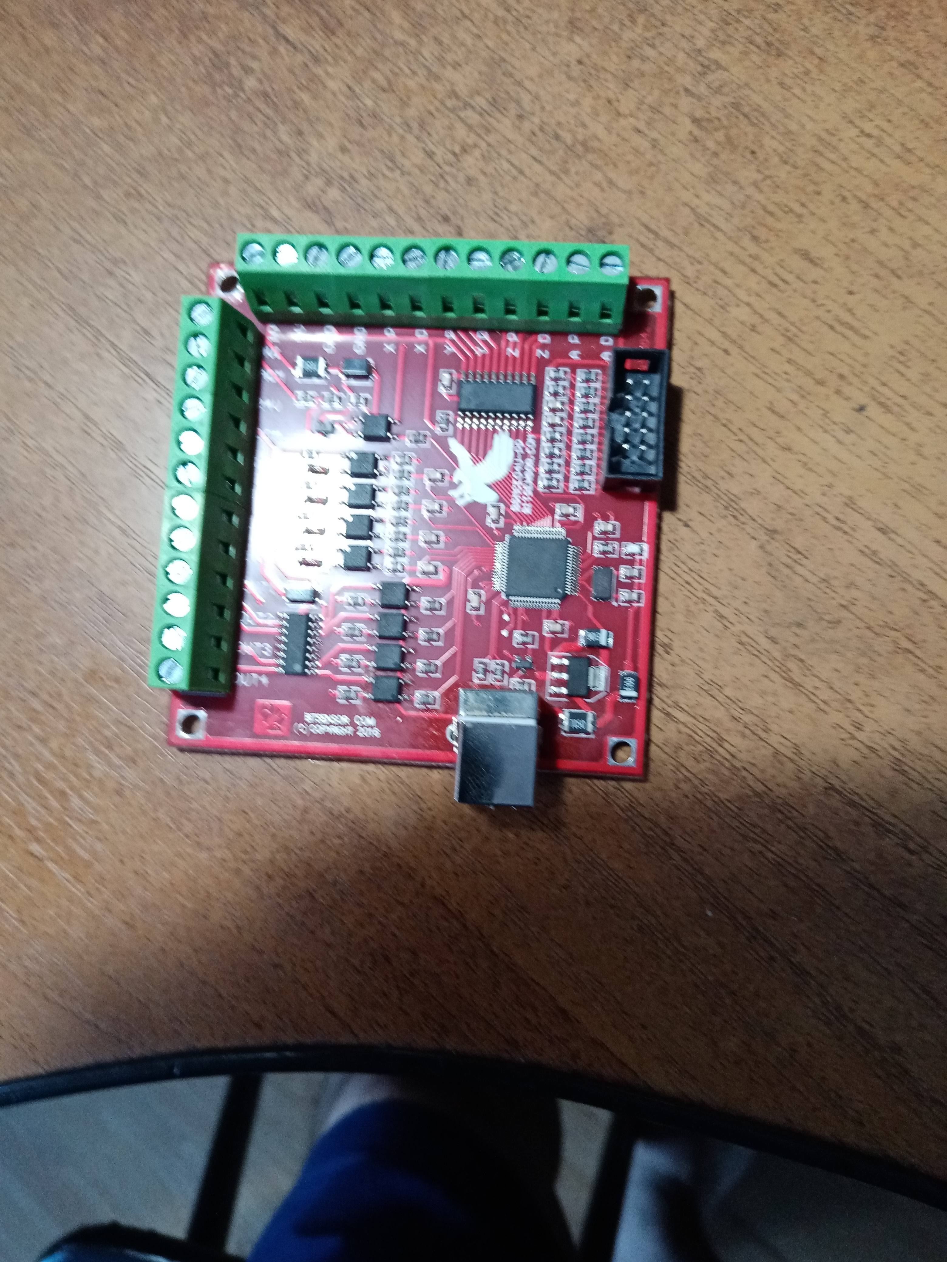

у меня плата MACH3 USB

Сообщение Юрик »
VI1 с частотника соединял с AVI на контроллере
GND с частотника соединял с ACM на контроллере
10В с частотника соединял с 10В на контроллере
XGND и FWD с частотника соединял с контактами реле
реле к QUT1 на контроллере
24 вольта подавал на контроллер на контакты 24V и DCM
при этом на выходе QU1 23,6 V
