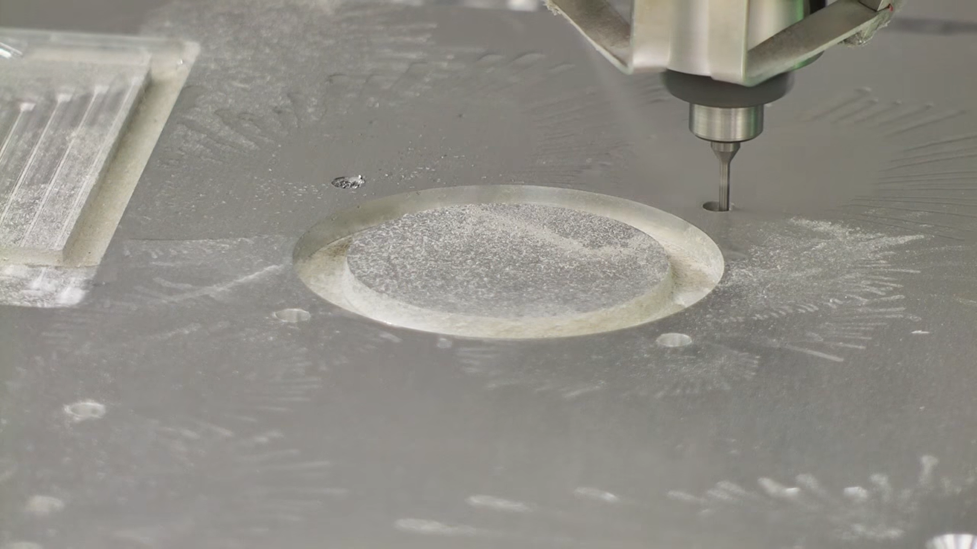

Не подскажите, что за следы от спирта на деталях после обработки остаются? Там, на видео, что Вы выложили...
Без имени.png (3448 просмотров) <a class='original' href='./download/file.php?id=205165&mode=view' target=_blank>Загрузить оригинал (1.58 МБ)</a>
Или Датрон люминь в пыль перемалывает?
Последний раз редактировалось lkbyysq 13 окт 2022, 18:57, всего редактировалось 1 раз.

lkbyysq писал(а): ↑ Или Датрон люминь в пыль перемалывает?
пена. там не чистый спирт. но спиртом заправляют :) и да - обороты там приличные - часть стружки в пыль уходит. А ещё там подложка бумажная ;) её тоже может "цеплять".
