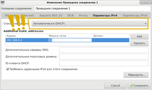

А вас не смущает, что адрес в выдаче команды ip -a не совпадает с тем, который вы задали? Я просмотрел, что способ настройки IPv4 DHCP стоит у вас, а не "в рукопашную", прошу простить :-)

kfmut писал(а): 14 сен 2022, 15:31 А вас не смущает, что адрес в выдаче команды ip -a не совпадает с тем, который вы задали? Я просмотрел, что способ настройки IPv4 DHCP стоит у вас, а не "в рукопашную", прошу простить :-)
просто еще не знаю куда смотреть.
может подскажете руководство?

Re: Как соединить в сеть несколько станков Linux и ПК под Windows?
Сообщение kfmut »
Там где на картинке обведено выбрать "manual"/"вручную", вбить параметры, перезагрузить комп

stounhead писал(а): при настройках сети по кабелю обрубает вайфай.
у вас скорее всего таблица маршрутизации сбивается: вы всё-таки задали шлюз в настройках интерфейса, или адреса ви-фи карты и сетевухи в одной подсети, в общем команда route

kfmut писал(а): в общем команда route
терминал не нашел эту команду...
kfmut писал(а): скорее всего таблица маршрутизации сбивается: вы всё-таки задали шлюз в настройках интерфейса, или адреса ви-фи карты и сетевухи в одной подсети,
мне сложно сказать. сейчас удалил все сетевые соединения кроме вайфая.
на витую пару есть одно пустое соединение. без настроек совсем

временно сеть по проводу можно сделать так:
sudo ip a a 192.168.40.2/24 dev eth0
sudo ip r a default via 192.168.40.1
на всякий случай еще
sudo ip l set eth0 up
при каждой загрузке придется делать, но для тестов хватит. Потом уже разберетесь с настройкой нетворкменеджером (то что в углу с часами сидит).

ex71 писал(а): 16 сен 2022, 16:45 sudo ip r a default via 192.168.40.1
вот это не нужно делать. вырубит интернет через wi-fi, а windows 192.168.40.1 на роутинг стопудово не настроена.
в рамках одной сети 192.168.40.xx компы друг друга будут видеть без роутинга если все настройки правильные.
