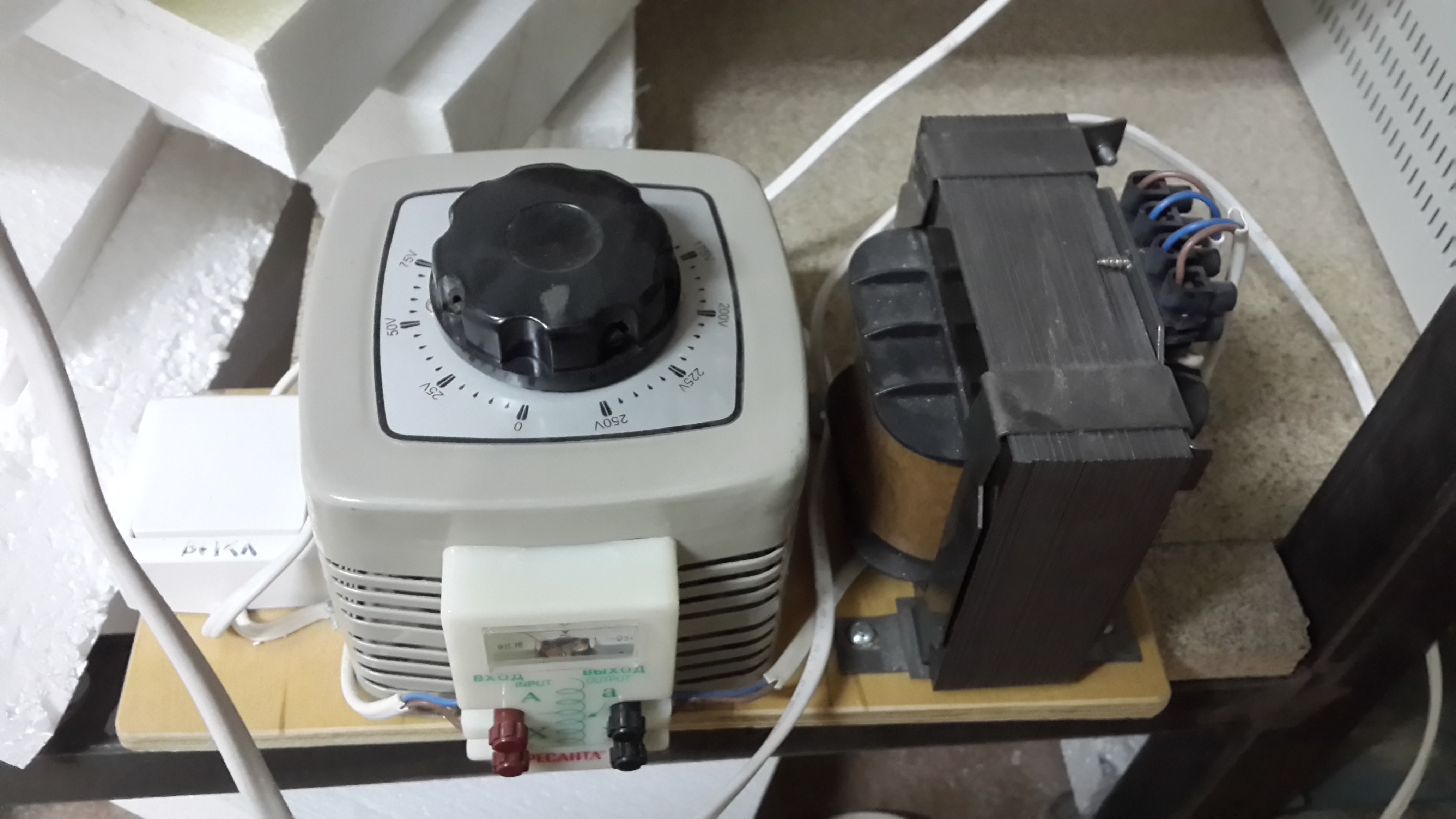

Попал наконец в мастерскую:
2016-11-24 23.35.33.jpg (9388 просмотров) <a class='original' href='./download/file.php?id=95823&mode=view' target=_blank>Загрузить оригинал (2.67 МБ)</a>
ЛАТР+Транс:
2016-11-24 23.34.38.jpg (9388 просмотров) <a class='original' href='./download/file.php?id=95824&mode=view' target=_blank>Загрузить оригинал (2.03 МБ)</a>
2016-11-24 23.35.11.jpg (9388 просмотров) <a class='original' href='./download/file.php?id=95825&mode=view' target=_blank>Загрузить оригинал (2.97 МБ)</a>

Мастерская нормальная, Только крылья режете?

Евгений+++ писал(а):Только крылья режете?
На пенорезке, да. Пока только крылья.
