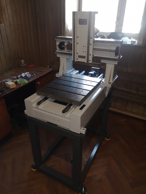

Здравствуйте. Наконец завершил сборку своего станка. Настроил датчики домашнего положения, шпиндель, стационарный датчик установки инструмента. Всё отлично работает в ручном режиме. Загрузил g-код на флешку, которая шла с контроллером. При запуске управляющей программы ось Z поднимается на безопасную высоту (5 мм) и дальше ничего не происходит. Снова обнуляю координаты и запускаю УП. Ось Z ещё поднимается на 5 мм и далее ничего. Пробовал загрузить программу в память контроллера (в папку G-CODE). Результата нет. Пробовал разные флешки, опять безрезультатно. УП создана в программе SprutCAM.Постпроцессор MACH3. Прошу знающих людей помочь в решении этой проблемы. Заранее спасибо откликнувшимся.
