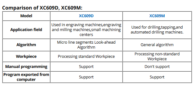

если нужен постоянная скорость то надо покупать модель XC609D! У производителя на сайте все модели расписаны.

Расписаны, то расписаны.. только и в обоих указано "миллинг".. что вводит в заблуждение... Только спустя год, появилась таблица.. и то, не полностью корректная..
compare XC609 controllers.PNG (7078 просмотров) <a class='original' href='./download/file.php?id=170646&mode=view' target=_blank>Загрузить оригинал (26.09 КБ)</a>
. А в описании к 609D - "хай спиид миллинг".
Хотя.. на мой дилетантский взгляд.. 609m вполне сгодится для автоматизации станков типа НГФ, 675,676.
