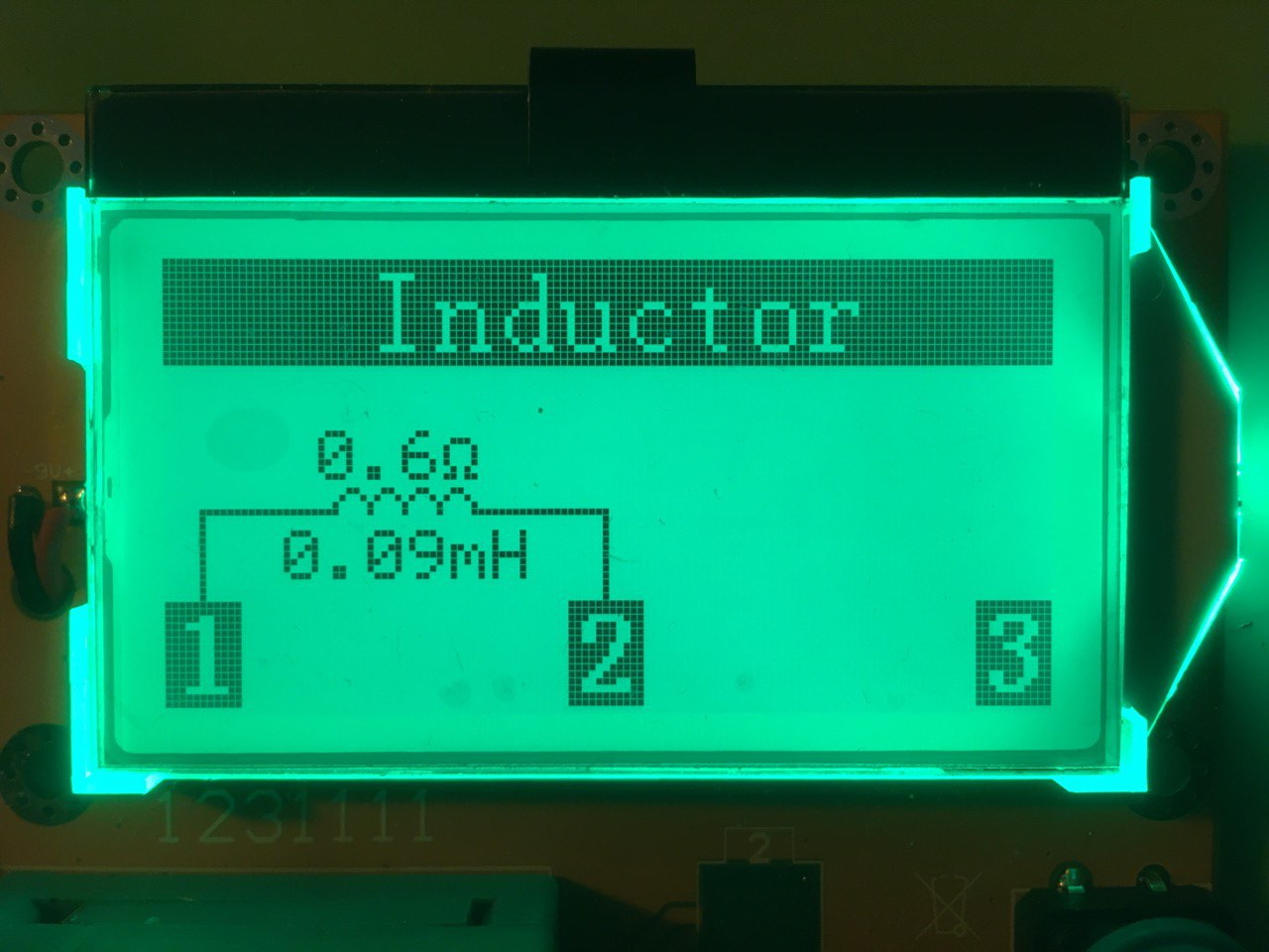

Выше я сообщал, что сопротивление обмоток различается на 25%.
Сейчас взял другой прибор и замерил не на концах кабелей, а прямо с проводов обмоток:
Параметры обмотки двигателя Nidec (1154 просмотра) <a class='original' href='./download/file.php?id=204736&mode=view' target=_blank>Загрузить оригинал (193.69 КБ)</a>
Параметры обмотки двигателя LD42WS-250W (1154 просмотра) <a class='original' href='./download/file.php?id=204735&mode=view' target=_blank>Загрузить оригинал (201.86 КБ)</a>
Так что не на 25%, а в 6 раз сопротивление и в 4.5 раза индуктивность!
И что теперь делать?..

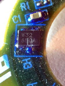

К своему великому удивлению я обнаружил нечто, подтверждающее это предположение для мотора "Nidec". А именно - смещение датчиков Холла от магнитной оси "зуба" обмотки.
Nidec_Hall.jpg (928 просмотров) <a class='original' href='./download/file.php?id=204763&mode=view' target=_blank>Загрузить оригинал (117.4 КБ)</a>
Но потом я не поленился рассмотреть устройство LD42WS-250W.
В нем датчики также смещены, хотя он не позиционируется ни как высокоскоростной мотор, ни как мотор одного направления вращения.
LD42WS_Hall.jpg (928 просмотров) <a class='original' href='./download/file.php?id=204764&mode=view' target=_blank>Загрузить оригинал (149.1 КБ)</a>
Геометрическое расположение датчиков одинаковое - 60 градусов друг относительно друга.
Но еще надо обдумать, почему оно одинаковое, несмотря на то, что у Nidec 4 полюса на роторе, а у LD42WS-250W их 8. :thinking:
Видимо следующим моим шагом должен быть замер углов срабатывания датчиков при повороте ротора и сопоставление этих углов с положением магнитных полюсов ротора по отношению к зубцам статора.

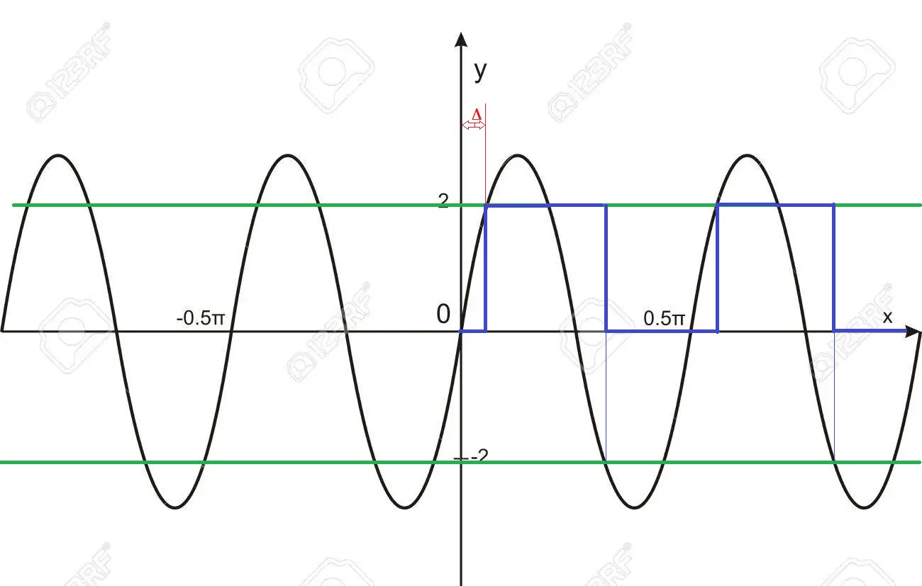

Если упрощенно, то выглядит по моим прикидкам так:
(зеленые линии - уровни гистерезиса, синие - логическое состояние сигнала датчика, дельта - угол запаздывания)
diagram1.jpg (869 просмотров) <a class='original' href='./download/file.php?id=204775&mode=view' target=_blank>Загрузить оригинал (105.77 КБ)</a>
Однако в таком случае все вентильные двигатели должны быть однонаправленными или хотя бы иметь зависимость КПД от направления вращения.

Курдль писал(а): ↑07 сен 2022, 14:28 А если учесть, что напряженность поля нарастает плавно в процессе поворота ротора, то возможно их положение определено чувствительностью и гистерезисом датчика.
На мой взгляд, наибольшая чувствительность к углу поворота у датчика в момент смены знака поля. Т.е. когда над датчиком проходит линия разделения S и N полюса. Тут не нужен гистерезис и не очень важна напряженность - только знак направления поля до и после. Тут нет никакого запаздывания момента прохождения. И, в зависимости от знака поля, полярность на катушки подается таким образом, чтобы следующий зуб по ходу вращения притягивал текущий полюс ротора, а зуб против вращения начинал этот текущий полюс отталкивать. И все становится на свои места в понимании.
А смещение всего лишь компенсирует фазовое запаздывание на время нарастания тока в катушке.

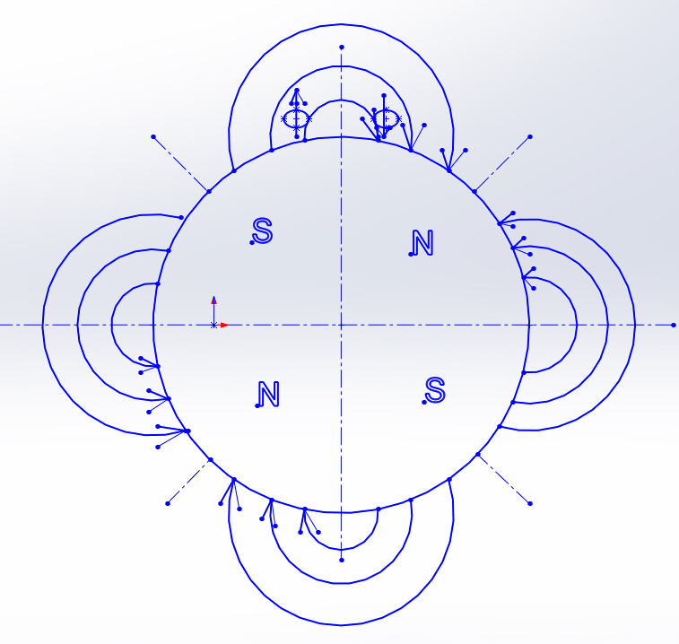

Курдль писал(а): ↑07 сен 2022, 16:45
Pens писал(а): ↑ Т.е. когда над датчиком проходит линия разделения S и N полюса.
Так дело в том, что эта линия есть только в нашем воображении. На самом деле напряженность магнитного поля плавно затухает к середине магнита (если брать классический стержневой магнит), потом сходит на нет и снова начинает возрастать уже с другой полярностью.
Попробуйте взглянуть на это по другому. Как смог :hehehe: нарисовал внешние магнитные линии цилиндрического ротора с учетом их направления. Вверху, симметрично относительно вертикальной линии расположены два эллипса. Давайте считать, что это два датчика Холла. Расстояние между ними небольшое, но хорошо видно, что магнитные линии их пронзают в противоположных направлениях. Левый пронзается снизу вверх, а правый сверху вниз. Т.е. знак сигнала с них будет противоположным. Т.е. вертикальная линия для них - зона быстрой смены знака направления поля. И именно эта линия разделяет полюса N и S. Т.о., если датчик Холла поместить на эту линию, то при повороте ротора знак сигнала с датчика будет изменяться максимально быстро в момент прохода под ним смены полюсов.
Магнитное поле1.JPG (838 просмотров) <a class='original' href='./download/file.php?id=204789&mode=view' target=_blank>Загрузить оригинал (253.45 КБ)</a>

Сообщение Курдль »
Курдль писал(а): ↑ посмотреть на сенсоры вблизи я могу только на одном. И там они без маркировки.
Таки нашел маркировку, отковыряв лак. Но не нашел даташит :(
HallW32.jpg (836 просмотров) <a class='original' href='./download/file.php?id=204791&mode=view' target=_blank>Загрузить оригинал (49.67 КБ)</a>
Pens писал(а): ↑ Попробуйте взглянуть на это по другому.
А я не раз "глядел" на свойства датчиков Холла именно с этой точки зрения.
Я понимаю, как это работает.
А теперь нарисуйте (гипотетически, я Вас умоляю) ту же картинку, но толщину линии магнитной индукции сделайте пропорциональной уровню напряженности магнитного поля на этой линии. Вряд ли это точно, но скорее всего напряженность будет обратно пропорциональна квадрату длины этой линии линии. И в "пограничной" зоне, где произойдет переполюсовка, эти линии будут очень длинными :D
А значит чувствительности датчика не хватит для реакции на это изменение.
Последний раз редактировалось Курдль 07 сен 2022, 20:33, всего редактировалось 1 раз.

Курдль писал(а): ↑07 сен 2022, 16:45 Не лень будет посчитать смещение фазы тока при индуктивности обмоток, например, 100 мкГн? И соотнести со скоростью вращения.
Не лень. Для 30 000 об/мин - период оборота равен 2 мсек.
Постоянная времени намеренной Вами обмотки = L / R = 0.02 mH/ 0.1 Ом = 0.2 мсек. Одна десятая оборота. 36 градусов. Ну хорошо, это предельная скорость и разработчик располовинил ошибку для рабочего диапазона скоростей. Т.е. в долях оборота 18 градусов.
Последний раз редактировалось Pens 07 сен 2022, 23:33, всего редактировалось 1 раз.

Курдль писал(а): ↑07 сен 2022, 20:24 Таки нашел маркировку, отковыряв лак. Но не нашел даташит :(
Похоже он
https://pdf1.alldatasheet.com/datasheet ... W-432.html
исходя из https://aliexpress.ru/item/100500387453 ... 335ciWbsoS
