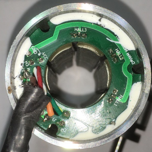

Но потом я не поленился рассмотреть устройство LD42WS-250W.
В нем датчики также смещены, хотя он не позиционируется ни как высокоскоростной мотор, ни как мотор одного направления вращения.
LD42WS_Hall.jpg (500 просмотров) <a class='original' href='./download/file.php?id=204764&sid=247abfb3e4002e8cf4602aa0aa720b67&mode=view' target=_blank>Загрузить оригинал (149.1 КБ)</a>
Геометрическое расположение датчиков одинаковое - 60 градусов друг относительно друга.
Но еще надо обдумать, почему оно одинаковое, несмотря на то, что у Nidec 4 полюса на роторе, а у LD42WS-250W их 8. :thinking:
Видимо следующим моим шагом должен быть замер углов срабатывания датчиков при повороте ротора и сопоставление этих углов с положением магнитных полюсов ротора по отношению к зубцам статора.

Датчики привязываются к зубам, а не к полюсам.
Курдль
Сообщения: 1060
Репутация: 282
Откуда: Msk
Сообщение Курдль »
Pens писал(а): Датчики привязываются к зубам, а не к полюсам.
Хорошо.
А все-таки, зачем они смещены?
Думал как-то смоделировать их работу, но понял, что не знаю свойств самих датчиков.
Где их магнитная ось, например.
Кстати, они однозначно должны быть биполярными, т.е. срабатывать только на поле определенной полярности.
А если учесть, что напряженность поля нарастает плавно в процессе поворота ротора, то возможно их положение определено чувствительностью и гистерезисом датчика.

Курдль писал(а): 07 сен 2022, 14:28 Думал как-то смоделировать их работу, но понял, что не знаю свойств самих датчиков.
Чтобы точно ответить на этот вопрос нужно знать их тип, а зная - посмотреть даташит -там все описано. Например в приложенном - чувствительный центр помечен крестиком под надписью "S4X", дана его привязка к корпусу в размерах и указано направление NS, которое связано со знаком выходного сигнала.
Курдль писал(а): 07 сен 2022, 14:28 А если учесть, что напряженность поля нарастает плавно в процессе поворота ротора, то возможно их положение определено чувствительностью и гистерезисом датчика.
На мой взгляд, наибольшая чувствительность к углу поворота у датчика в момент смены знака поля. Т.е. когда над датчиком проходит линия разделения S и N полюса. Тут не нужен гистерезис и не очень важна напряженность - только знак направления поля до и после. Тут нет никакого запаздывания момента прохождения. И, в зависимости от знака поля, полярность на катушки подается таким образом, чтобы следующий зуб по ходу вращения притягивал текущий полюс ротора, а зуб против вращения начинал этот текущий полюс отталкивать. И все становится на свои места в понимании.
А смещение всего лишь компенсирует фазовое запаздывание на время нарастания тока в катушке.

Pens писал(а): Чтобы точно ответить на этот вопрос нужно знать их тип, а зная - посмотреть даташит -там все описано.
У меня в наличии только 2 вентильных двигателя, а посмотреть на сенсоры вблизи я могу только на одном. И там они без маркировки. :(
Pens писал(а): На мой взгляд, наибольшая чувствительность к углу поворота у датчика в момент смены знака поля.
Что значит "наибольшая чувствительность"? Чувствительность у него паспортная.
Pens писал(а): Т.е. когда над датчиком проходит линия разделения S и N полюса.
Так дело в том, что эта линия есть только в нашем воображении. На самом деле напряженность магнитного поля плавно затухает к середине магнита (если брать классический стержневой магнит), потом сходит на нет и снова начинает возрастать уже с другой полярностью.
Это значит, что датчик реагирует не над центром магнита, а где-то, где напряженность поля достаточна для его чувствительности.
Я взял даташит на датчики TLE4905, что использовал для концевиков в своем станке и вот диаграмма:
diagram.PNG (424 просмотра) <a class='original' href='./download/file.php?id=204777&sid=247abfb3e4002e8cf4602aa0aa720b67&mode=view' target=_blank>Загрузить оригинал (29.74 КБ)</a>
Так что гистерезис есть.
Pens писал(а): А смещение всего лишь компенсирует фазовое запаздывание на время нарастания тока в катушке.
Что, одно и то же смещение для любых оборотов двигателя? При любом направлении вращения? Мой дешевый двигатель имеет паспортную скорость вращения от 4 000 до 12 000.
Есть BLDC-моторы 3 000 - 30 000.
Не лень будет посчитать смещение фазы тока при индуктивности обмоток, например, 100 мкГн? И соотнести со скоростью вращения.

Курдль писал(а): посмотреть на сенсоры вблизи я могу только на одном. И там они без маркировки.
Таки нашел маркировку, отковыряв лак. Но не нашел даташит :(
HallW32.jpg (408 просмотров) <a class='original' href='./download/file.php?id=204791&sid=247abfb3e4002e8cf4602aa0aa720b67&mode=view' target=_blank>Загрузить оригинал (49.67 КБ)</a>
Pens писал(а): Попробуйте взглянуть на это по другому.
А я не раз "глядел" на свойства датчиков Холла именно с этой точки зрения.
Я понимаю, как это работает.
А теперь нарисуйте (гипотетически, я Вас умоляю) ту же картинку, но толщину линии магнитной индукции сделайте пропорциональной уровню напряженности магнитного поля на этой линии. Вряд ли это точно, но скорее всего напряженность будет обратно пропорциональна квадрату длины этой линии линии. И в "пограничной" зоне, где произойдет переполюсовка, эти линии будут очень длинными :D
А значит чувствительности датчика не хватит для реакции на это изменение.

Курдль писал(а): 07 сен 2022, 20:24 Таки нашел маркировку, отковыряв лак. Но не нашел даташит :(
Похоже он
https://pdf1.alldatasheet.com/datasheet ... W-432.html
исходя из https://aliexpress.ru/item/100500387453 ... 335ciWbsoS
