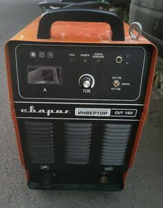

Аппарат приобретен и доставлен до дома.
Модель Сварог CUT 160, но не L307, а получается предыдущая модель. цена и состояние слишком привлекательные чтобы привередничать.
В ближайшее время буду пробовать подключать

Резать будет, качество резки - увы нет, давайте ему сразу давление нормальное, я бы вообще для него брал компрессор 10/12 атм, привычные 6/8 от поршневика - так себе идея. Там очень простой плазмотрон и расходники, они в принципе не могут резать хорошо.
