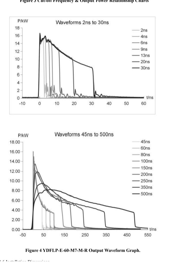

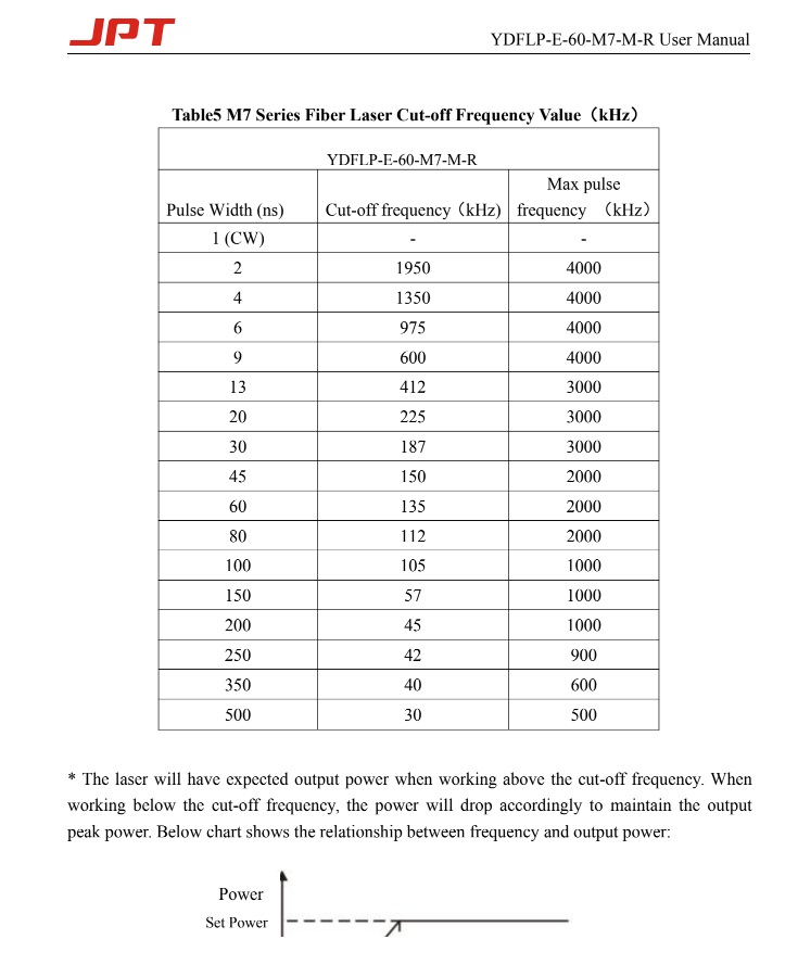

Смотрю m7 mopa, вот нихрена непонятно в диаграммах.
111.jpg (1133 просмотра) <a class='original' href='./download/file.php?id=203955&mode=view' target=_blank>Загрузить оригинал (108.81 КБ)</a>
222.jpg (1133 просмотра) <a class='original' href='./download/file.php?id=203954&mode=view' target=_blank>Загрузить оригинал (81.55 КБ)</a>
Выходит самая большая мощность на 2нс точках, а не на 500нс ?
t/ns (по х) это вообще что такое ? Явно ведь не частота, она в килогерцах.
