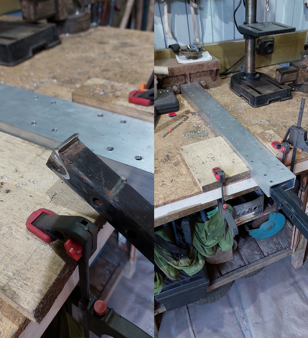

Всем добрый день, долго не обновлял тему, поскольку все хотел выделить время, но то работа, то другие интересы, но наконец собрался и хочу поделиться тем что сделал (я еще в сентябре сделал эти работы по сборке станка, но полностью расписать весь процесс собрался с духом только сейчас, поскольку я не умею описывать кратко, а расписываю все полностью):
Еще в мае, мне удалось подготовить заготовки для столешницы и полностью детали нижних балок, а в сентябре уже, заготовки столешницы засверлить и в последствии собрать. Я ранее уже писал, что алюминиевый профиль достаточно мягкий и при разметке керном, керн может смещаться относительно отверстия (почему мне и пришлось для сверления верхних и нижних рядов отверстий в нижних балках сделать кондуктор, а сами балки сбоку сверлить парно между собой, чтобы отверстия совпали), поэтому я сходил к другу и выполнил разметку под отверстия у него на ЧПУ станке - делали твердосплавной фрезой 45гр., на одной стороне, заняло почти 3 часа для 25 палок столешницы, просить сверлить их полноценно уже не стал, поскольку это более трудоемко и надо делать оснастку (сверление должно быть сквозное, соответственно без жертвенного слоя попортили бы Т-слот). Отверстия под болты М6 увеличил с 6,5мм до 7мм, чтобы был чуть больший запас по смещению болта. После сверловки, на внутренней стороне отверстий внутри трубы образовался небольшой наклеп и заусенцы (у меня к сожалению не прецизионный сверлильный станок и есть люфт патрона), сделал своеобразный скребок, чтобы входил внутрь трубы 40х80 и прошкрябал им все заготовки (не скажу что убрал все в чистую, но значительную часть заусенцев и наклепа убрал), при длине трубы 739 мм, нужно прилагать хорошее усилие на ручку скребка, чтобы в конце трубы все зачистить (чем дальше в трубе скребок, тем меньше его угол наклона из-за ограниченного пространства трубы и в конце трубы он больше похож на зачистку как на строгательном станке).
20220903_125226.jpg (3735 просмотров) <a class='original' href='./download/file.php?id=205813&mode=view' target=_blank>Загрузить оригинал (545.87 КБ)</a>
После чего стал собирать столешницу с помощью индивидуального проктологического инструменты - гаечный ключ с магнитом, приваренный к ручке (ручка обрезок от стального листа 3 мм шириной порядка 20 мм, ручку укоротил до 500 мм - закручивать балку с подходом двух сторон самое то, с длинной ручкой неудобно, так как удерживаешь ключ в позиции пока тащишь по трубе и нужно умудриться просунуть его так, чтобы магнитом не прилипнуть к болту предыдущей трубы и не обронить шайбу от неосторожного движения или толчка, изначально ручка была длинная 800 мм чтобы собирать нижние балки 1м), а для держания шайб и болтов использовал карбоновый пруток (он легкий и жесткий) с держателями по концам из плоской ленты свернутой пополам и сжатой, типа пинцета (с одной стороны импровизированный пинцет для шайб, а с другой тот же пинцет, но выемкой под болт, чтобы вставлять болт как в защелку). В итоге собрал 25 палок по 15 болтов (360 комплектов - болт + шайба + шайба+ гайка ). Центральные болты закручивать неудобнее всего, потому как одной рукой удерживаешь длинный ключ с магнитом и тащишь его по трубе чтобы ни куда не примагнитится и не слетела шайба (приделать магнит к ключу было хорошей идеей, только так можно удерживать сразу комплект гайка+шайба, но есть нюанс - магнитное поле распределяется по ключу и при неосторожном движении шайбу магнитным полем сдергивает на магнит . Я использовал для стяжки труб болты М6х20 мм (у меня их много в наличии), в теории можно было М6х16 мм, но их закручивать сложнее , так как винтовая часть меньше и нужно более четко прицеливаться гайкой. Собрал в итоге:
20220906_132047.jpg (3735 просмотров) <a class='original' href='./download/file.php?id=205814&mode=view' target=_blank>Загрузить оригинал (2.93 МБ)</a>
20220906_132039.jpg (3735 просмотров) <a class='original' href='./download/file.php?id=205815&mode=view' target=_blank>Загрузить оригинал (2.58 МБ)</a>
20220917_183453.jpg (3735 просмотров) <a class='original' href='./download/file.php?id=205816&mode=view' target=_blank>Загрузить оригинал (2.68 МБ)</a>

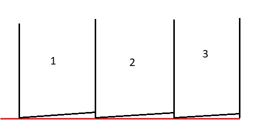

Для сборки столешницы, чтобы собрать наиболее ровно, я собрал каркас нижних балок и выставил его на верстаке по брусковому уровню в пределах 0,04 мм (балки из прямоугольной трубы, а она не прецизионной ровности, но лучше чем все что у меня есть в наличии чтобы сделать ровное основание такого размера. поперечины из труб для столешницы из профильной трубы, не смотря на кажущуюся ровность, все же имеют некоторый винт и и кривизну, поэтому после сборки на основании нижних балок, собранная столешница представляла из себя примерно такую структуру (болтами трубы между собой стянулись очень жестко):
Сборка балок столешницы.jpg (10.33 КБ) 3735 просмотров
Позже я сошкурил длинным бруском эту лесенку под опорные плоскости нижних балок и вывел ее в плоскость (при прикладывании нижних балок, они встали четко по плоскости без зазоров). Еще, стороны прямоугольной трубы имеют небольшую выпуклость по внутрь, которую также нужно выровнять в идеале, но тут несколько помогает стяжка болтами - болты с шайбами так прижимают поперечины профиля, что эти выпуклости в принципе нивелируются.
Далее, для сверления отверстий сверху и снизу столешницы (изначально не сверлились, так как это просто нецелесообразно, поскольку при сборке поперечины столешницы не выставить точно, они ведь пилились на ручной торцовке и хоть это и делалось по упору, имеют угол распила не точно 90 градусов и чуть пляшут по длине) я использовал нижние балки столешницы как большой кондуктор на 100 отверстий, при этом если будете делать подобное, то учтите сразу следующие моменты!:
1. При изготовлении первоначального кондуктора учтите, что алюминиевые боксы только на словах имеют внешний размер 80х40, а по факту они 79,9х39,9, и при этом еще нужно учесть, что вы их будете шкурить (чтобы убрать задиры и загрязнения) и они в итоге станут еще как минимум на 0,1 мм меньше и в итоге, получаем, например по ширине - формальная длина 40х25=1000 мм, по фактическим размерам профиля (замерил штангенциркулем) 39,9х25=997,5мм, а факт с зашкуриванием 39,8х25=995 мм! Т.е. казалось бы незначительная величина в 0,1 мм, при 25 палках профиля дает изменение длины до 2,5 мм, а при обработке профиля, еще на 2,5 мм, в итоге 5 мм длины выпало.
2. Измените этапы изготовления - сначала нужно сделать нижние балки столешницы, НО сверлить их сверху и снизу сразу, а сделать это только после того, как вы соберете верхнюю столешницу, поскольку в п.1 наглядно показано, что может произойти значительное изменение длины столешницы и позже ваши отверстия нижних балок (если просверлены заранее по алгоритму с учетом расчетной ширины профиля в 39,9 мм) они могут просто придвинуться или вовсе уйти на стенки профилей столешницы и вы просто не сможете вкрутить болты), поэтому сверлить их нужно только после изготовления столешницы, а потом уже балки использовать как кондуктора для сверления отверстий в столешнице. В проекте я подредактировал расположения отверстий в профилях и вместо 10 мм от края, сделал 10,5 мм, а также их надо делать 7 мм.
3. В балках вертикальные отверстия с одной стороны нужно сделать 7 мм (сверху балок), а с другой стороны (снизу, не критичная сторона, нужны для вставки шестигранного ключа) сделать 8 мм снизу (я сверлил сначала по кондуктору 7 мм, а потом рассверлил на 8мм - делать отверстия насквозь сразу с верху до низу профиля по высоте не представляется возможным, так он 80 мм и сверло уходит внизу, поэтому я по кондуктору в балках сделал сначала все отверстия сверху, а потом перевернул сделал снизу по разметке на профиле куда ставить кондуктор, так как он у меня был всего на 6 отвекрстий) - это необходимо по причине того, профиль используется как кондуктор по высокой стороне и сверлиться приходиться длинным сверлом через 80 мм длины, при этом свело из-за трения, люфтов и неточного выдерживания угла сверления в 90 гр. ручной дрелью (на стационарном сверлильном станке из-за размером заготовки 1000х740 мм, это делать очень геморойно, магнитная стойка тоже не подходит - это алюминий, да и по времени займет несказанно больше чем ручной дрелью), нужен свободных ход в верхнем отверстии кондуктора, сверло все равно просверлит точно, потому как центровочным отверстием является нижнее отверстие в балке. Тут главное не проколоться и учесть как нижние балки собираются в каркас, а то может смешно получиться - отверстия 8 мм могут быть на одной балке снизу, а на другой сверху, если вы не верно представили их конечную сборку и не обозначили заранее где них, а где верх (когда уже сами балки будут использоваться как кондуктор, сверлиться по ним нужно толь в сборе их каркаса, так как у вас могут быть смещения рядов относительно левой и правой балки)
В итоге получиться вот такое чудо:
20220908_091303.jpg (3735 просмотров) <a class='original' href='./download/file.php?id=205818&mode=view' target=_blank>Загрузить оригинал (2.6 МБ)</a>
Что касается которых особенностей сборки:
1. Для сборки я использовал самофиксирующиеся гайки из ЛЕРУА - если честно мягкое Г... резьба в 3 витка и при затягивании ключом с рычагом, достаточно легко сорвать резьбу. я их использовал из-за самофиксации, так как возиться еще с фиксатором резьбы при имеющейся проктологии весьма неудобно, хотя по хорошему было бы правильней. Усиленные гайки я не покупал, ибо дорого за них просят и фиксатор еще нужен, использовать нержавеющую сталь тоже не стал, так как алюминий с нержавейкой считается не лучшим сочетанием и не магнититься он. В общем часть гаек посрывал, пришлось перекручивать (если бы я решил обойтись вообще без гаек, а вкручиваться прямо в алюминиевые профиля из АД31Т1, то наверное посрывал в алюмнии все резьбы при затяжке и изматерился бы в конец), но закрутил нормально в итоге все, плюс я не так переживаю за конструктив, поскольку помимо большого кол-ва болтов для стяжки поперечин столешницы, вся конструкция стягивается нижними балками и верхними балками, т.е. получается фиксация со всех сторон. Если бы делал заново, то наверное бы использовал гайки из нержавейки с прессшайбой - нержавейка прочнее пластилина из ЛЕРУА (на рынке у всех пластилин продается), эта гайка чуть выше и витков резьбы больше на 1 (есть еще увеличенные гайки по высоте, но я таких не нашел где купить), не нужно мучиться с магнитом и удерживать гайку и шайбу и дрожащей рукой с ключом просовывать это на 500 мм в трубу и плеваться что задел болт и шайба соскочила с ключа, но правда в ключе нержавейка не магнитится и нужно было бы придумывать что-то типа жевачки, чтобы такая гайке не выпадала из ключа.
2. Для фиксации нижних балок, поскольку использовал болты М6х20, резьбовая часть остается достаточно большой, что позволяет использовать высокие гайки, я купил и использовал переходные гайки М6Х15, они хоть не упрочненные, но затянуть можно от души не боясь сорвать резьбу (болты у меня все черные повышенной прочности 12.1). Гаечный ключ для этих гаек я использовал двух типов - оба Г-образные, но один я купил сразу такой, а второй изготовил сам (приварил головку в стальной рукоятке, выло дешевле), у этих ключей болгаркой срезаются боковины, иначе не влезает ключ на гайку в трубе из-за того, что отверстия в труби слишком близко с стенке расположены.
3. После сверления столешницы снизу и сверху, зачистить эти отверстия внутри трубы от заусенцев и наклепа изготовленной ранее тяпкой не получиться (болты внутри не дают), но поскольку они расположены на большом расстоянии от края, я сделал это широкой стамеской.
4. Крепление нижних балок к столешнице, легче делать в перевернутом состоянии, т.е. балки кладутся на столешницу, вставляются болты и снизу уже прикручиваются гайками.
5. При сборке поперечин стола, пришлось сдвинуть болты крепления в одном месте (у отверстий где прикручиваются нижние балки), поскольку горизонтальные и вертикальные болты вышли слишком близко, не получалось закрутить потом в целом, пришлось один общий ряд болтов между всеми балками с каждой стороны сделать в один ряд (на четных и нечетных балках стандартное крепление идет в шахматном порядке со смещением относительно предыдущей балки), но поскольку я ставил болт через шайбы, то шайба закрыла отверстие под головку болта 10,5мм и соединение не болтается, в обновленном проекте это исправил.
6. Шайбы я красил с одной стороны, которая прилегает к алюминию, хотя они и оцинкованные - счел что так надежней будет, меньше контакт стали с алюминием (решил подстраховаться поскольку параноик в какой-то степени :freak: ), а слой краски тонкий не помещает.

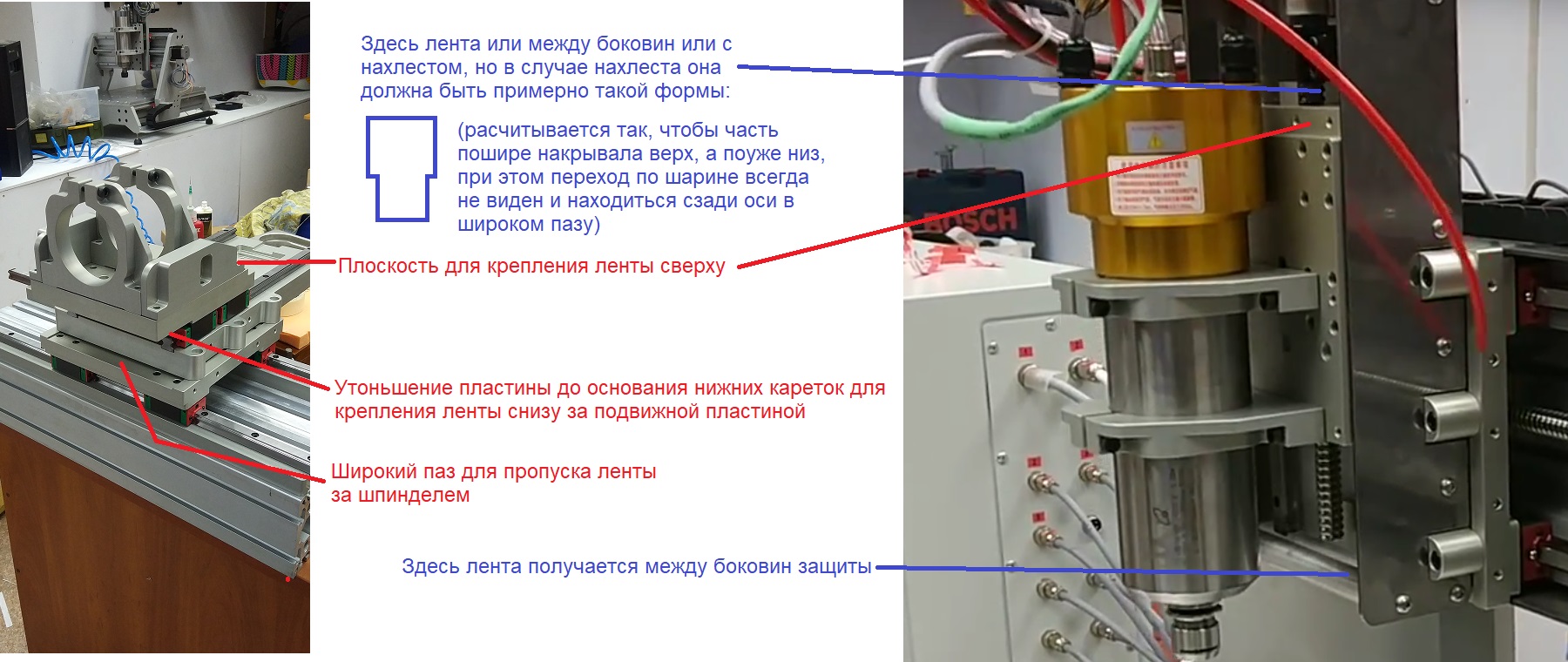

Добрый день, обновил файлы и чертежи на 27.02.2023 (см. ссылку в первом посте) - часть там еще наброски, так как проектирование в процессе. Из переделок:
1. Все же вернулся к варианту крепления ШД/Серво через держатель ШВП, ранее рассчитывал на прямую установку, но поскольку уже купил серво DELTA B2 400W, то для них решил вернуться на классическую схему, чтобы не было влияния вибраций ШВП на подшипники серво.
2. Подкладки под рельсы X и Y решил сделать из Д16Т 12 мм, поскольку у меня в наличии есть большой кусок листа и это более экономично и целесообразней, чем делать из 20 мм, но в изготовлении будет немного сложней, так как вместо прижимных болтов использую винты в потай - на толщине 12 мм это позволяет увеличить толщину металл под болтом, поскольку на классических DIN 912 чтобы спрятать головку нужно заклубиться на 7 мм и остаётся всего 5 мм в лучшем случае, что мало, но использование винтов требует фрезеровки лунок под головки винтов, что технологически более затратно.
3. В боковинах портала Y решил сделать отверстия для возможности съема/установки кареток - да, это делает конструкцию упора портала спереди менее жесткой, но зато так значительно удобнее в обслуживании и места чуть больше по Y. Также установил на каретки в качестве пробы картриджи для смазки, но это так, больше для интереса, поскольку жидкую смазку купить можно почему-то только канистрой за большие деньги, поэтому скорее всего не пригодиться, буду шприцевать консистентной смазкой.
4. Ввиду ограничения по финансам, принято решение на оси Z сделать основную пластину из 25 мм, а углубление для ШВП нарастить на ней подкладками из 20 мм брусков (понятно что цельная конструкция лучше, но пока планирую сделать так, поскольку материал есть, а толстую Д16 нужно покупать).
5. Пробую обыграть компоновку оси Z с защитой - тут пошел по пути уважаемого frezeryga, но некоторые моменты вызывают вопросы, в связи с чем прошу помочь с компоновкой, а именно два момента:
Ось Z.jpg (3459 просмотров) <a class='original' href='./download/file.php?id=206845&mode=view' target=_blank>Загрузить оригинал (182.3 КБ)</a>
- Первый момент: лента защиты на Z и ее траектория в соотношении боковинами защиты, т.е., если сверху понятно как делать (ролики под ленту сверху ставятся по толщине оси Z с креплением ленты сверху к внешней стороне подвижной платины Z), то с нижней частью возникают вопросы, поскольку из-за высоты от основания столешницы, даже с учетом доп. пластины и Т-слота (общая высота 49 мм) все равно остаётся еще от Т-слота до верха портала 162 мм и соответственно нужно делать вынос на подвижной части пластины Z (шпиндель и так захватывается хомутами у самого верха и на 124 мм ниже - расстояние между крайними поверхностями кронштейнов) и вот как сделать так чтобы лента шла с нахлестом на боковины защиты и сверху и снизу я не понимаю :cry: - нижние ролики ставятся внутри, а выступ подвижной пластины уходит ниже ролика и соответственно, лента снизу никак не может быть шире боковин защиты (они выше нижнего ролика).
Т.е. по сути получается, что лента (и снизу и сверху) идет без нахлеста на боковины защиты и она как и подвижная пластина Z находятся между боковин защиты?
У frezeryga это выглядит вот так (полагаю это был старый вариант, от которого автор ушел на пример ниже):
Лента - предположение.jpg (3459 просмотров) <a class='original' href='./download/file.php?id=206850&mode=view' target=_blank>Загрузить оригинал (357.39 КБ)</a>
но на видео например этом, видно, что лента идет внахлест на боковины защиты, правда тут есть нюанс - у подвижной части Z нет выноса ниже ролика, но и полагаю ШВП утоплена ближе к Y, поскольку ШД NEMA24 (60x60) бы просто не влез, он бы выпирал дальше задней кромки подвижной пластины Z (у меня ШД выпирает дальше кромки на 8 мм).
https://www.youtube.com/watch?v=kOooAjlLKTk
Подскажите кто как делал подобное по организации ленточной защиты?
- Второй момент: из-за большого расстояния от столешницы до верха балки оси Y, шпиндель получается нормально закрепить только за сверху с его максимальным вылетом вниз ниже кронштейнов, а еще, если делать вылет на подвижной пластине оси Z, то есть шанс уйти ниже оснований оси Y на портале, что автоматически сразу значительно уменьшает рабочую область, поскольку как только кронштейн шпинделя уходит ниже основания Y, то ширина опускаемой части Z сразу идет 162 мм по ширине, а если бы удалось ограничиться только вылетом шпинделя (пластина Z не опускается ниже оснований Y), то сразу было бы можно выиграть +82 мм рабочей области :cry:
Подскажите пожалуйста ваше видение оптимального решения данной проблемы с большим расстоянием между столом и балкой?
Re: Портальный фрезер по металлу 600х400х170 по смешанной технологии (Граф+Frezeruga) открытый проект
Jonsonsh писал(а): ↑ У frezeryga это выглядит вот так (полагаю это был старый вариант, от которого автор ушел на пример ниже):
да именно так.
