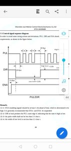

Двайте внесем ясность -
Снимок экрана от 2022-08-08 14-24-41.jpg (6297 просмотров) <a class='original' href='./download/file.php?id=204420&mode=view' target=_blank>Загрузить оригинал (87.18 КБ)</a>
For reliable motion response, DIR signal should be ahead of PUL signal by 5µs at least. == Для надежной реакции на движение сигнал DIR должен опережать сигнал PUL минимум на 5 мкс.
Pulse Signal: For reliable response, pulse width should be longer than 2.5µs for 200kHz MAX input frequency. == Для надежной реакции, длительность импульса должна быть более 2,5 мкс для входной частоты 200 кГц MAX. частота.
Снимок экрана от 2022-08-08 14-29-58.jpg (6290 просмотров) <a class='original' href='./download/file.php?id=204421&mode=view' target=_blank>Загрузить оригинал (31.06 КБ)</a>

Для драйверов ШД, в linuxcnc рекомендуют тайминги драйвера умножать на 2.. для надежности.. Время шага и место шага я всегда ставил 10000. Сейчас по моему тоже так стоит.. Как будет возможность заглянуть в берлогу - гляну.. сейчас не до станков.. Лето.. дети приехали из ВУЗов... забросил все свои "хобби"ты.. и электронику и металло-железку..
a321
Сообщения: 597
Репутация: 74
Re: ihsv57 [РЕШЕНО]
Сообщение a321 »
setp stepgen.4.dirhold 22000
setp stepgen.4.dirsetup 22000
setp parport.0.reset-time 5000
это, как я понимаю, 22мкс. Такое у мен в hal. Т.е. гипотеза "ihsv молодец, просто не успевает" отвергается.
