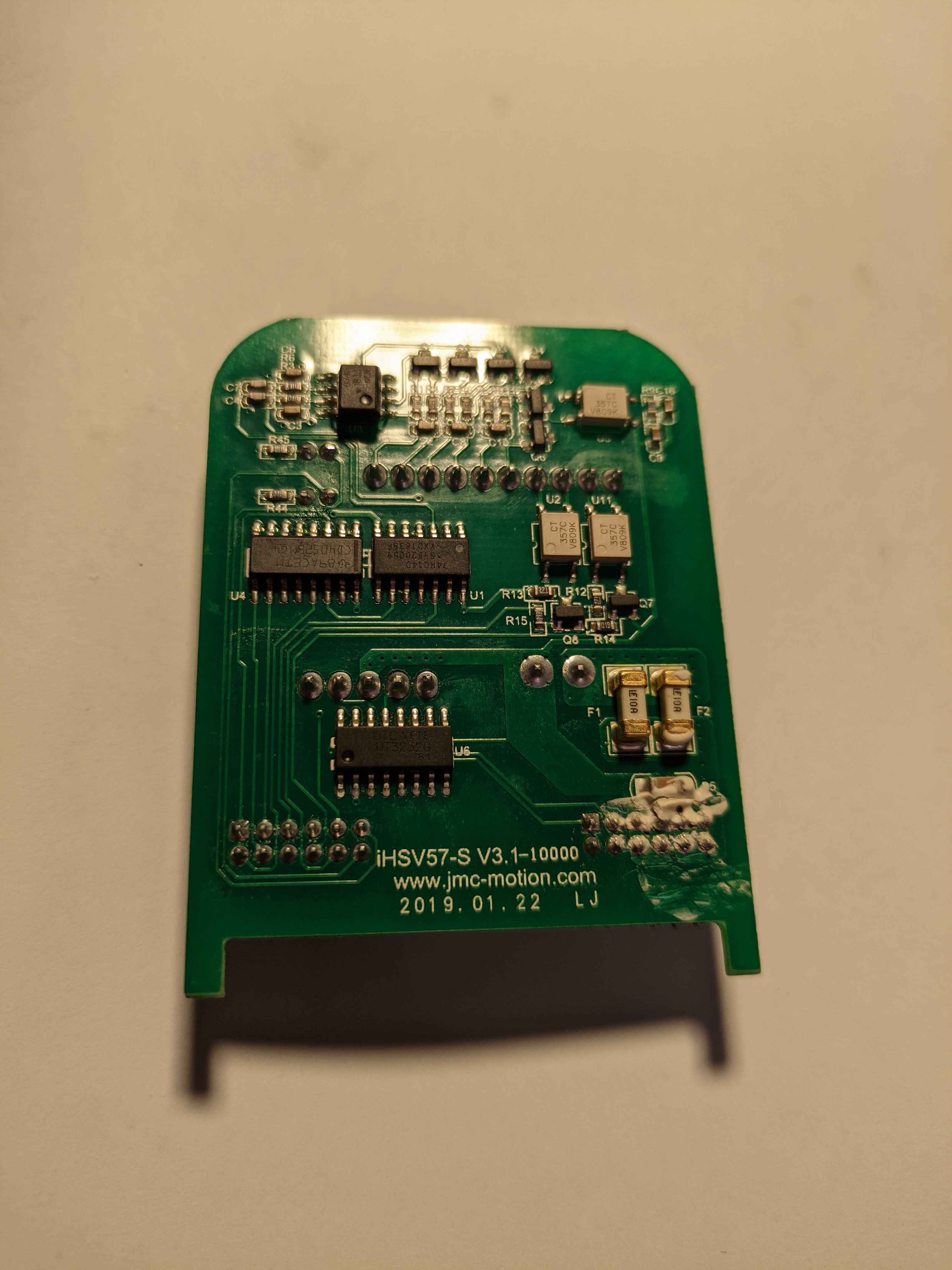

Точно. ВИжу различия в распиновке передачи питания с интерфейсной платы - новая редакция две группы (3*2) + (3*2), старая редакция (2*2) + (2*2) и 2*2 пустые
Нет, в моем случае пропуски даже 1400мм/мин, а это 107 об\мин
Продавану, G-penny, написал о проблеме. Но сомневаюсь в лояльности и замене.
Варианты движения вижу такие -
а) перенос диска енкодера с нового (сдохшего) на старый (лично поломанному)
б) попытка подмены интерфейсной платы путем изменения распиновки разъема питания между интерфейсной платой и платой драйвера. Здесь вопрос к -

По фото:
1. На обоих платах входы оптронов STEP без токо-ограничиваюих резисторов.
2. На желтой плате, вход DIR шутнирован диодом или скорее всего стабилитроном. Переполюсовка этого входа приведёт к выходу из строя диода/стабилитрона.
3. Вход EN на обоих платах без изменений (на первый взгляд)
4. На зеленой плате выходы оптопар STEP/DIR усилены транзисторами, что ИМХО есть хорошо..
5. На желтой плате выходы оптопар STEP/DIR без транзисторов.. конечно их могли перенести на другую сторону или плату.. но сомневаюсь.
В моих близоруких глазах:
* произошел процесс "оптимизации".. с выпиливанием компонентов.. разница п.4 и п.5 может повлиять на предельную частоту у желтой платы, т.к с ростом частоты импульсов, падает Кусиления транзистора оптопары.
* подключение STEP/DIR задумано по диф. линии, напряжение не выше 5В.. для всего остального нужно использовать внеший токоограничивающий резистор.. о чем сказано в ДШ на серву. Возможно именно диф. подключение на зеленой плате и даст 250кГц за счёт повторителя/усилителя.
* прежде чем браться за паяльник, я бы провел опыт с дроблением шага.. начал с 400 и смотрел результ :stepper:
* страшно подумать, что внутри моей сервы на 100Вт с прошивкой 607.. после покупки проверил и отложил.. Надо будет забрать на работу и сделать осмотр по микроскопом :controller:

На зеленой плате еще и две черных жирных микросхемы, которых нет на желтой. На зеленой на клеммник с питанием 4 последних контакта заняты не питанием, а чем-то от других микросхем.
поведение 606 при подстановке зеленой платы = не включатется ничего (оно и понятно, КЗ). Поставил обратно желтую - "все, как было". а вот после этого если зеленую поставить обратно в 604 - нет фиксации положения, вообще никакого усилия. Пойдя по пути с подменой (вместо побитого) диска енкодера я получил отсутствие ошибок (ранее вылетало в ошибку при малейшем трогании вала), но и отсутствие усилия.
Посмотрите пожалуйста, чо тривиального могло сгореть от КЗ на зеленой плате?

Плата не отмытая, сложно разглядеть маркировку и куда ведут дорожки. Могу прикинуться Чумаком/Кашмаровским:
* отдельные провода от разъёма питания - это +5В с линейного стабилизатора или преобразователя DC-DC. На желтой - не видно, от куда запитывается перефирийная микросхема 232я, возможно только снаружи, тогда появится связь с сервой только если +5В подать на разъём.. у моих 604х, вход +5В на разъёме RS232 висит в воздухе.
* при подаче +36В, ушела в КЗ интерфейсная 232, остальное живое (предположение). Действия: "щетка+спирт" отмыть плату, никуда не торопяться, внимательно визуально проверить куда идут эти две дорожки. Взять в руки мультиметр, в режиме диодной прозвотки вставть щупами на эти две дороги, записать показания, перевернуть щупы - записать показания. Поставить щуп на одну из дорожек и вторым щупом пройтись по всем выводам всех микросхем. Если теория подтверждается - будут отзваниваться только 232я.. выпаиваем и заново проверяем сопротивление.. Если радикально поменялось - радуемся. Стягиваем с желтой платы 232ю и "Ура, салют"
* более печальный вариант: эти +5В питали все компоненты на плате.. т.е микросхемы, оптроны, транизсторы.. в КЗ так-же легко могла уйти "глина" - керамические ёмкости. Иногда бывает, что "глина" пробивается бысрее, чем выходит из строя полупроводник.. Для более точной диганостики, нужен милли-Омметр: тогда не придётся выпаивать каждый компонент..что-бы не "переахать" всю плату. Тут или делать приставку к мультиметру, или искать в своём регионе мастеркую, где сей прибор могут продемонстрировать. Крайне не рекомендую искать КЗ модным и дурным способом, который любят блохеры-ремонтёры - методом выжигания, подачей минимального напряжение и визуальным осмотром через тепловизор.

Коллеги, вынужден принести свои извинения за свою не внимательность. А именно - за введение в заблуждение на счёт оптронов 357. В данном устройстве, эти оптроны используются как развязка для выходных сигналов сервы. Моя лень и поспешность сформировала неправильную "картину мира", которую я ещё транслировал в этот мир :idiot:
В качестве опторазвязки используется компонент с маркировкой 074Н. Поиск выводит на Али и маркировку 74H HCPL-074H-500E QCPL-074H. Найти "в лоб" документацию на компонент не удалось, по информации поисковых систем эти чипы делает broadcom. Команда гугулу "074H site:BROADCOM.com" первой строкой выдаёт ссылку на ДШ оптопары APL071/APL074. Это высоко-скоростная оптора для развязки RS485, USB (15 MBd min.) Если я правильно перевёл в кГц, то потолок 7.5МГц.. значит с заявленными 250кГц врятли будут проблемы.. Поэтому теорию, что причиной сбоя при повышении частоты являются оптроны - выкидываем в помойку. Эстафету "поиска ведьм" передаём связке МК+прошивка? :controller: С опторазвязки сигналы step/dir идут прямо на ноги MCU: 58 (PB6) и 59 (PB7).
"Внезапно" - ревизия 4.0 использует не STM32.. а его клон.. N32G455 было две наклейки, 607 наклеена поверх 566... т.е в теории, можно программатором залить в серву более свежую прошивку или откатиться назад..
NG32G455.jpg (6515 просмотров) <a class='original' href='./download/file.php?id=204455&mode=view' target=_blank>Загрузить оригинал (378.14 КБ)</a>
Срисовал схему.. вот так выглядит STEP/DIR
Schematic_ihsv57_2022-08-10.pdf
(53.05 КБ) 252 скачивания
