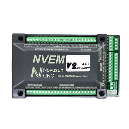

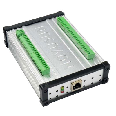

В продолжении сообщения из общей темы про Ethernet контроллеры..
Китайская компания NOVUSUN уже давно на рынке. Выпускает она разные ЧПУ контроллеры - USB, Ethernet и автономные панельки. Многие из них вам уже знакомы - STB4100/STB5100, NVUM/NVEM, UC300/EC300, UC500/EC500, NVEC400, DDCSV1/DDCSV2/DDCSV3, SMC4-4/SMC5-5, TC55H/TC55V, MKX-ET/MKX-IV/MKX-V, ... Всё это дело по деньгам довольно бюджетное, многие с удовольствием пользуются.
Для полноценной работы в паре с LinuxCNC мы можем использовать только Ethernet контроллеры - NVEM, EC300, EC500, NVEC400. Разработчики сделали поддержку только для системы Mach3. И если мы хотим использовать эти контроллеры с LinuxCNC, прошивку и драйвера для них нужно написать самостоятельно.
Для примеру, вот характеристики контроллера NVEM:
  • Полноценные 6 осей
  • Максимальная частота шагов - 1 МГц (1000 КГц)
  • 10 опто-изолированных выходов (OUT1-10)
  • 19 опто-изолированных входов (WHA, WHB, INDEX, FHA, FHB, SRO, SJR, STOP, PROB, INP3-12)
  • 9 входов/выходов (до 5V) для проводного пульта или чего-то ещё (X-IN, Y-IN, Z-IN, A-IN, B-IN, C-IN, 1X, 10X, 100X)
  • 1 аналоговый выход 0-10В для управления оборотами шпинделя (VSO)
  • 2 цифровых порта RS232 (RXD/TXD, RXD2/TXD2)

А развязка как реализована?
Re: LinuxCNC + Ethernet контроллеры NVEM/EC300/EC500
antoxa-kylibin писал(а): ↑ А развязка как реализована?
выходы stepdir - обычный буфер как на платах месы
IO - оптопары
входы для пульта - напрямую в чип, с подтяжкой то ли к питанию, то ли к земле

А энкодерные входы есть? Сколько можно энкодеров подключить?
antoxa-kylibin писал(а): ↑10 июл 2022, 10:37 А энкодерные входы есть? Сколько можно энкодеров подключить?
Для высокочастотных энкодеров входов нет. Разводка контроллера выполнена так, что входы не попадают на ножки чипа с аппаратными счётчиками для энкодеров. А программно считать процессор их не может, потому что занят другими задачами. Единственный AB вход для ручного энкодера с пульта работает в режиме GPIO и опрашивается с частотой сервопериода.
В моём варианте контроллера, макет которого я недавно показывал, все эти нюансы учтены и разводка выполнена правильно. Поэтому для высокочастотных энкодеров доступны 5 аппаратных счётчиков, которые не нагружают процессор. И ещё пяток программных счётчиков, которые обрабатывает свободный от всего процессор. Итого, можно подключить до 10 энкодеров или линеек.

Есть "пара вопросов".
Бонусом на nvem присутсвует выход 0-10В для управление шпинделем или сервой. Задейстован ли он в кастомной прошивке?
Версия 3 оси и 6 осей на Али, отличаюстя только прошивкой, или аппаратно так-же на платах не расспаяны компоненты?
Извращения в виде подключение цифровых линеек, MPG и прочий станочный BDSM возможен?
Какая передельная входная частота шпиндельного энкодера, ограниченная компонентами опторазвязки?
ИМХО, что бы проект получил большую популярность, нужно реализировать вход для энкодера.. желательно высоко-скоростного. Тогда будет точно, бюджетная альтернативая 7i96 доступная в РФ... ибо что-то с mesa.com сейчас притащить не реально.. LPT порт ограничен как частотой среза используемых оптопар 817, так джиттером.. Из-за чего для шпинделей используют энкодеры на 25-100 импульсов на оборот.. не больше..
iMaks-RS писал(а): ↑ Есть "пара вопросов".
Да, аналог 0-10В в прошивке и драйвере есть. Возможную нелинейность вывода можно откалибровать соответствующими HAL пинами. Версии на 3/4/5/6 осей аппаратно ничем не отличаются. Из любой версии получается 6-осевая для LinuxCNC. Обычный проводной пульт с галетами и энкодером подключается без проблем. Есть специальный рядок входов под это. Все эти входы используются как обычные IO, которые в HAL файле можно подключить к чему угодно. При желании эти IO можно настроить в HAL и как выходы. Непосредственно шпиндельный вход под энкодер ограничен скоростью оптопары. Аппаратных счётчиков для энкодеров нет.
