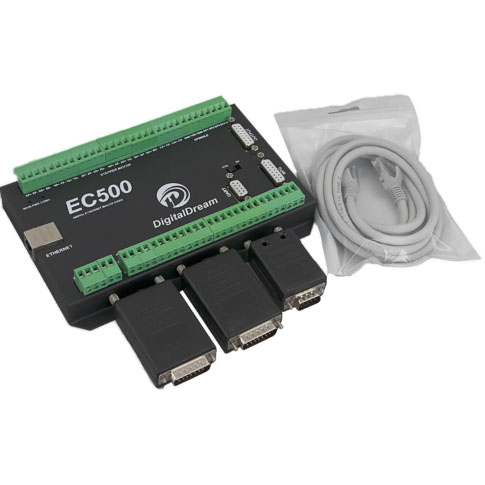

В продолжении сообщения из общей темы про Ethernet контроллеры..
Китайская компания NOVUSUN уже давно на рынке. Выпускает она разные ЧПУ контроллеры - USB, Ethernet и автономные панельки. Многие из них вам уже знакомы - STB4100/STB5100, NVUM/NVEM, UC300/EC300, UC500/EC500, NVEC400, DDCSV1/DDCSV2/DDCSV3, SMC4-4/SMC5-5, TC55H/TC55V, MKX-ET/MKX-IV/MKX-V, ... Всё это дело по деньгам довольно бюджетное, многие с удовольствием пользуются.
Для полноценной работы в паре с LinuxCNC мы можем использовать только Ethernet контроллеры - NVEM, EC300, EC500, NVEC400. Разработчики сделали поддержку только для системы Mach3. И если мы хотим использовать эти контроллеры с LinuxCNC, прошивку и драйвера для них нужно написать самостоятельно.
