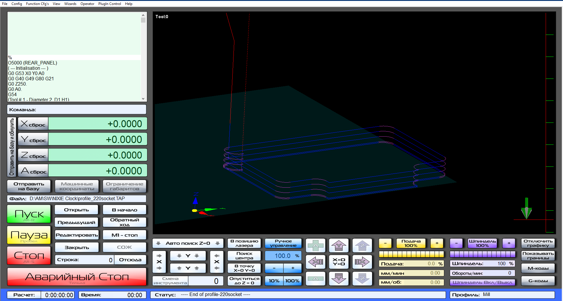

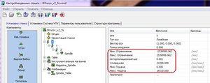

Добрый вечер Андрей Юров.
Есть небольшие вопросы по посту для 3х осей.
Не понимаю что означают эти цифры выделенные на скрине (Мин . и Макс.ограничения).
Моя максимальная подача всего 6м/мин .
a.jpg (7495 просмотров) <a class='original' href='./download/file.php?id=191981&mode=view' target=_blank>Загрузить оригинал (98.96 КБ)</a>

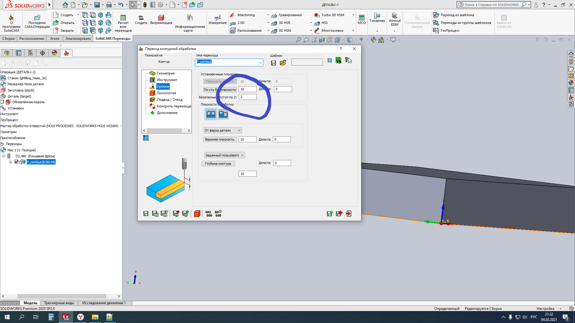

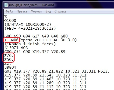

И еще мой станок имеет всего 100мм хода по оси Z , а в УП у меня выскакивает Z70 и Z50, из-за этого станок ругается на софт лимит по Z. Как в посте это найти или отключить или заменить?
А так же как отключить строку по смене инструмента М06 , чтобы станок не уезжал в позицию смены инструмента.
b.jpg (7495 просмотров) <a class='original' href='./download/file.php?id=191982&mode=view' target=_blank>Загрузить оригинал (63.18 КБ)</a>

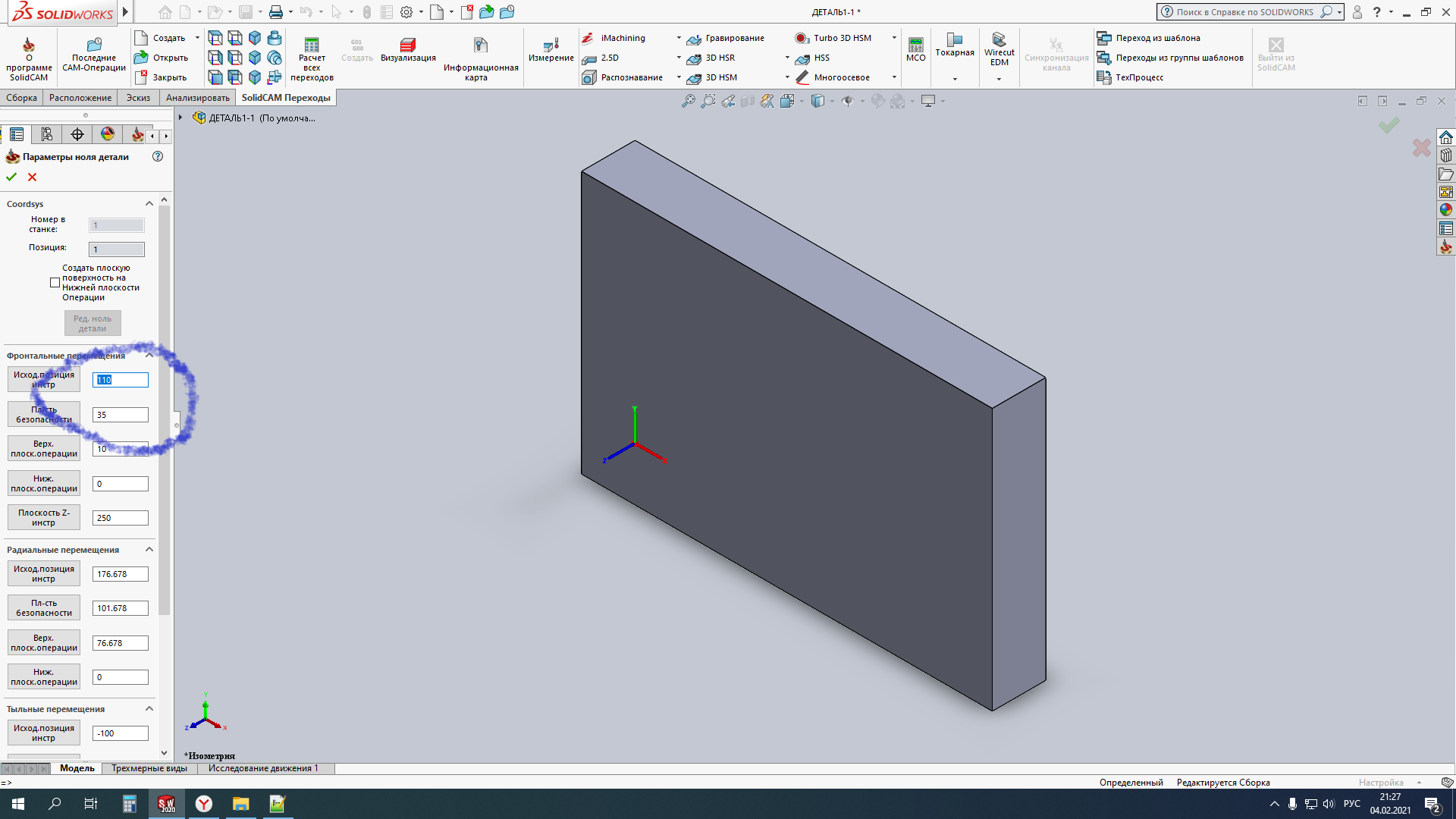

Здравствуйте.
В пост процессоре минимальные и максимальные значения можно не менять.
Это у Вас задается в Mach3, этого достаточно.
При создании операции фрезеровки, установите безопасную высоту и исходную позицию на меньшее значение, например 10 и 10.
1.png (7482 просмотра) <a class='original' href='./download/file.php?id=191983&mode=view' target=_blank>Загрузить оригинал (237.16 КБ)</a>
Получиться вот так, когда будете задавать траекторию:
2.png (7482 просмотра) <a class='original' href='./download/file.php?id=191984&mode=view' target=_blank>Загрузить оригинал (216.65 КБ)</a>
А м6, удалите в постпроцессоре, она и не будет выскакивать:
3.png (7482 просмотра) <a class='original' href='./download/file.php?id=191985&mode=view' target=_blank>Загрузить оригинал (178.27 КБ)</a>
Только оставьте скобки.

Andrey-Yurov писал(а): ↑ При создании операции фрезеровки, установите безопасную высоту и исходную позицию на меньшее значение, например 10 и 10.
Это я делаю , но в УП почему-то выводится именно первая безопасная Z70 и вторая безопасная Z50, потому и спросил.
Хорошо , проверю еще раз. Насчет М06 понял, попробую исправить. Спасибо за ответ.

dumpdr писал(а): ↑ первая безопасная Z70 и вторая безопасная Z50
С этим разобрался. Вот М06 убрал , а Т1 все же осталось в УП. Где его убрать в посте?

dumpdr писал(а): ↑04 фев 2021, 23:20
На вскидку не скажу, не задавался этим.
Удалите вручную.

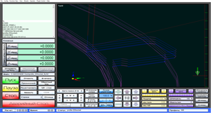

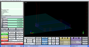

Результат применения п/п BiYurov (операция Pocket) (7195 просмотров) <a class='original' href='./download/file.php?id=197863&mode=view' target=_blank>Загрузить оригинал (471.99 КБ)</a>
Результат применения п/п GitHub (операция Pocket) (7195 просмотров) <a class='original' href='./download/file.php?id=197864&mode=view' target=_blank>Загрузить оригинал (441.55 КБ)</a>

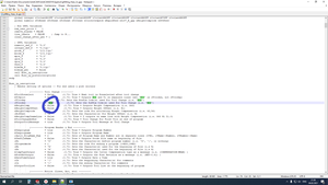

Курдль писал(а): ↑03 сен 2021, 17:54 Привет!
Что-то неприглядный результат у меня получается от применения этого постпроцессора :(
Ищи в посте вот такого плана строчку и переменную...

Kachik писал(а): ↑ Ищи в посте вот такого плана строчку и переменную...
Спасибо! Поищу.
Но я видимо неправильно понял суть данной ветки форума :(
У меня тупой станок типа "хобби" (а какой еще может работать под Mach3?).
И я долгое время тупо писал под него УП на Fusion360 со стоковым постпроцессором, в котором ни разу не поменял ни одного параметра.
А значицца для SolidCAM мне придется изучить каждый параметр и каждую переменную? :/

Курдль писал(а): ↑ Что-то неприглядный результат у меня получается от применения этого постпроцессора
Постпроцессор не виноват! (автору - респект!)
Виноват мой кривой Mach3. На другом компе с теми же настройками та же УП выглядит нормально.
Переустановка Mach3 устранила проблему.

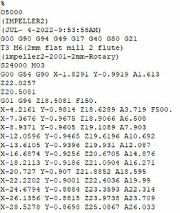

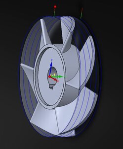

Добрый день!
Давно и успешно пользуюсь трехосевым п/п от автора. Спасибо.
Но вот начал использовать четырехосевой и получил проблемы.

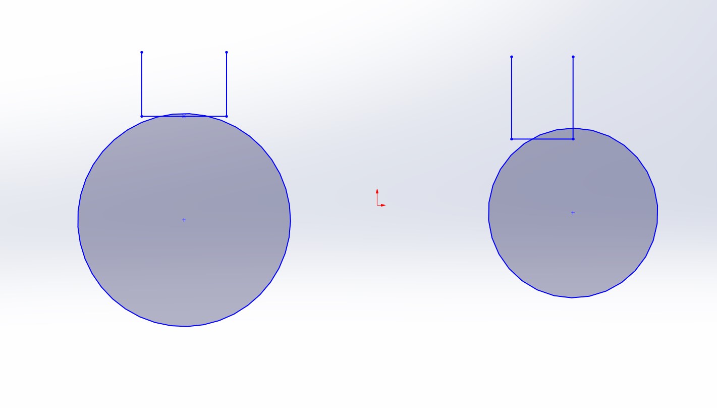

SolidCAM рассчитал вот такую простую траекторию (стратегия Rotary Machining 4 axis):
impellercam2_0.JPG (6396 просмотров) <a class='original' href='./download/file.php?id=204014&mode=view' target=_blank>Загрузить оригинал (47.58 КБ)</a>
Она похожа на токарную обработку, когда фреза может только погружаться в тело, как резец токарника, а заготовка вращаться и подаваться вдоль оси вращения. В моем случае ось вращения А коллинеарна оси Y. Это значит, что исполнительный механизм не должен двигаться по оси X вообще. Впрочем, после заглубления фрезы в заготовку на заданную глубину, ось Z тоже не должна двигаться.

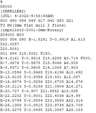

Однако п/п генерирует такую УП:
impellercam2_6.JPG (6396 просмотров) <a class='original' href='./download/file.php?id=204015&mode=view' target=_blank>Загрузить оригинал (45.8 КБ)</a>
В то время, как другой п/п при тех же исходных, генерирует УП, где перемещений по Х нет, а по Z перемещения только в границах заданной аппроксимации:
impellercam2_4.JPG (6396 просмотров) <a class='original' href='./download/file.php?id=204016&mode=view' target=_blank>Загрузить оригинал (20.25 КБ)</a>

Нуу... добро пожаловать в ряды многоосевых фрезеровщиков...
Не надо путать простенькие всякую деревяшечную хрень и прочие арткамы и иже с ними и могучий СолидКам, который работает с металлами (железяки ошибок не прощают)...
Дам две подсказки:
1. почему роторная обработка находится во вкладке многоосевое фрезерование.
2. посмотри картинку с подсказкой и поймёшь - как делать не надо...
Снимок экрана 2022-07-05 170127.jpg (6375 просмотров) <a class='original' href='./download/file.php?id=204021&mode=view' target=_blank>Загрузить оригинал (48.95 КБ)</a>
Теперь сам ответь на вопрос - откуда перемещения поперёк оси А...
П.С. это всё с концептуальной точки зрения. Что там у тебя на самом деле натворил пост в попытке интерпретировать траектории, я не рассматривал.

Kachik писал(а): ↑ Нуу... добро пожаловать в ряды многоосевых фрезеровщиков...
Спасибо, но вопросов остается немало :(

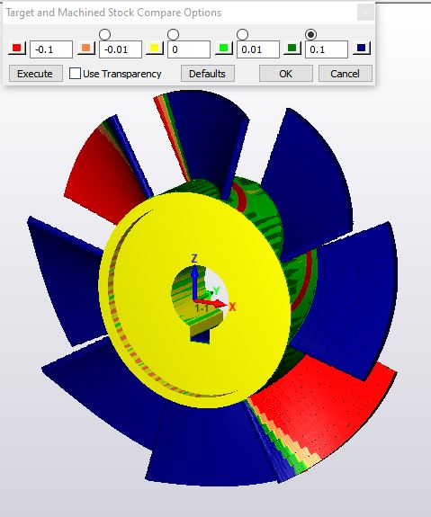

Вот например, что вытворяет SolidCAM с зарезами?
На фотке ниже симуляция единственной (до неё ничего нет, кроме создания цилиндрической болванки) операции Screw Machining и почему-то зарезает 2 лопатки из 8-и. Почему? Они все симметричны, идентичны и созданы "размножением".
impellercam3.JPG (6281 просмотр) <a class='original' href='./download/file.php?id=204143&mode=view' target=_blank>Загрузить оригинал (47.65 КБ)</a>

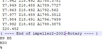

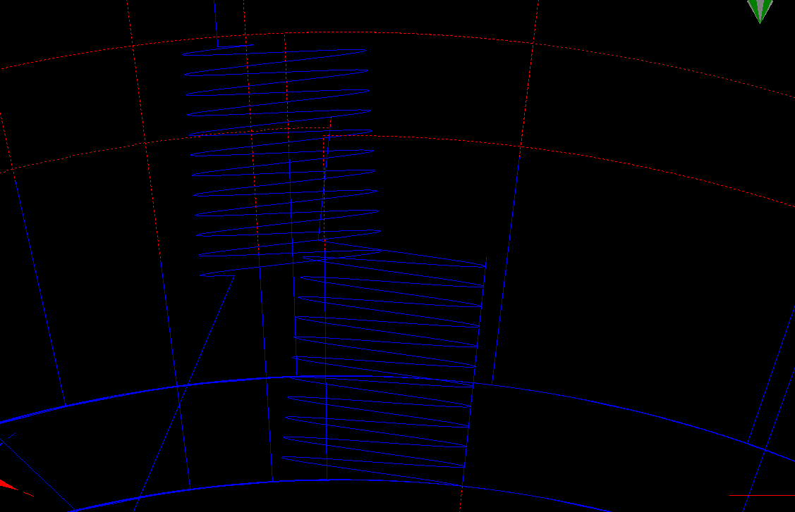

Я в УП нашел еще одну странность:
где-то посередине кода, во время операции типа rotary (т.е. предполагающей не четырехосевую, а трехосевую обработку (где одна ось заменена вращательной) исполнительный механизм начинает маневрировать и по "отключенной оси".
Зачем-то исполняется спиральный подход, который я не запрашивал и нигде в параметрах операции не прописывал.
Если сумбурно описал, то на скриншоте видно (вид вдоль оси вращения).
Screw2.PNG (6240 просмотров) <a class='original' href='./download/file.php?id=204178&mode=view' target=_blank>Загрузить оригинал (26.18 КБ)</a>
Andrey-Yurov писал(а): Он поможет Вам все настроить и правильно построить траектории. Я сам к нему обращался, все грамотно рассказывает и показывает. Не бесплатно конечно, но и совсем не дорого, поверьте мне.)))
Спасибо! Мне не жалко и заплатить, но просто я не вижу смысла для моих скромных хобби-потребностей отвлекать столь важного эксперта )))
