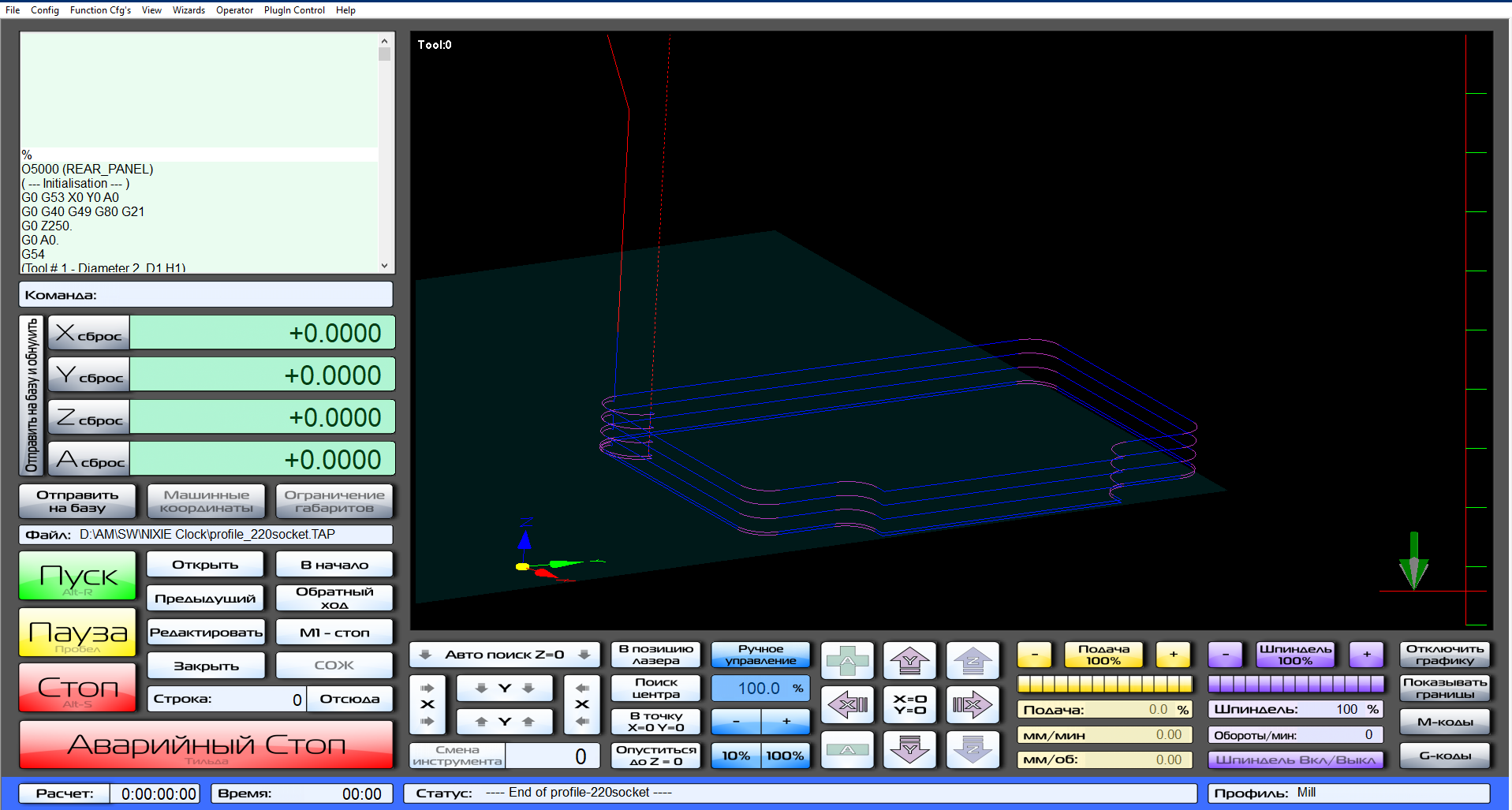

Добрый вечер Андрей Юров.
Есть небольшие вопросы по посту для 3х осей.
Не понимаю что означают эти цифры выделенные на скрине (Мин . и Макс.ограничения).
Моя максимальная подача всего 6м/мин .
a.jpg (7177 просмотров) <a class='original' href='./download/file.php?id=191981&mode=view' target=_blank>Загрузить оригинал (98.96 КБ)</a>
И еще мой станок имеет всего 100мм хода по оси Z , а в УП у меня выскакивает Z70 и Z50, из-за этого станок ругается на софт лимит по Z. Как в посте это найти или отключить или заменить?
А так же как отключить строку по смене инструмента М06 , чтобы станок не уезжал в позицию смены инструмента.
b.jpg (7177 просмотров) <a class='original' href='./download/file.php?id=191982&mode=view' target=_blank>Загрузить оригинал (63.18 КБ)</a>

Здравствуйте.
В пост процессоре минимальные и максимальные значения можно не менять.
Это у Вас задается в Mach3, этого достаточно.
При создании операции фрезеровки, установите безопасную высоту и исходную позицию на меньшее значение, например 10 и 10.
1.png (7164 просмотра) <a class='original' href='./download/file.php?id=191983&mode=view' target=_blank>Загрузить оригинал (237.16 КБ)</a>
Получиться вот так, когда будете задавать траекторию:
2.png (7164 просмотра) <a class='original' href='./download/file.php?id=191984&mode=view' target=_blank>Загрузить оригинал (216.65 КБ)</a>
А м6, удалите в постпроцессоре, она и не будет выскакивать:
3.png (7164 просмотра) <a class='original' href='./download/file.php?id=191985&mode=view' target=_blank>Загрузить оригинал (178.27 КБ)</a>
Только оставьте скобки.

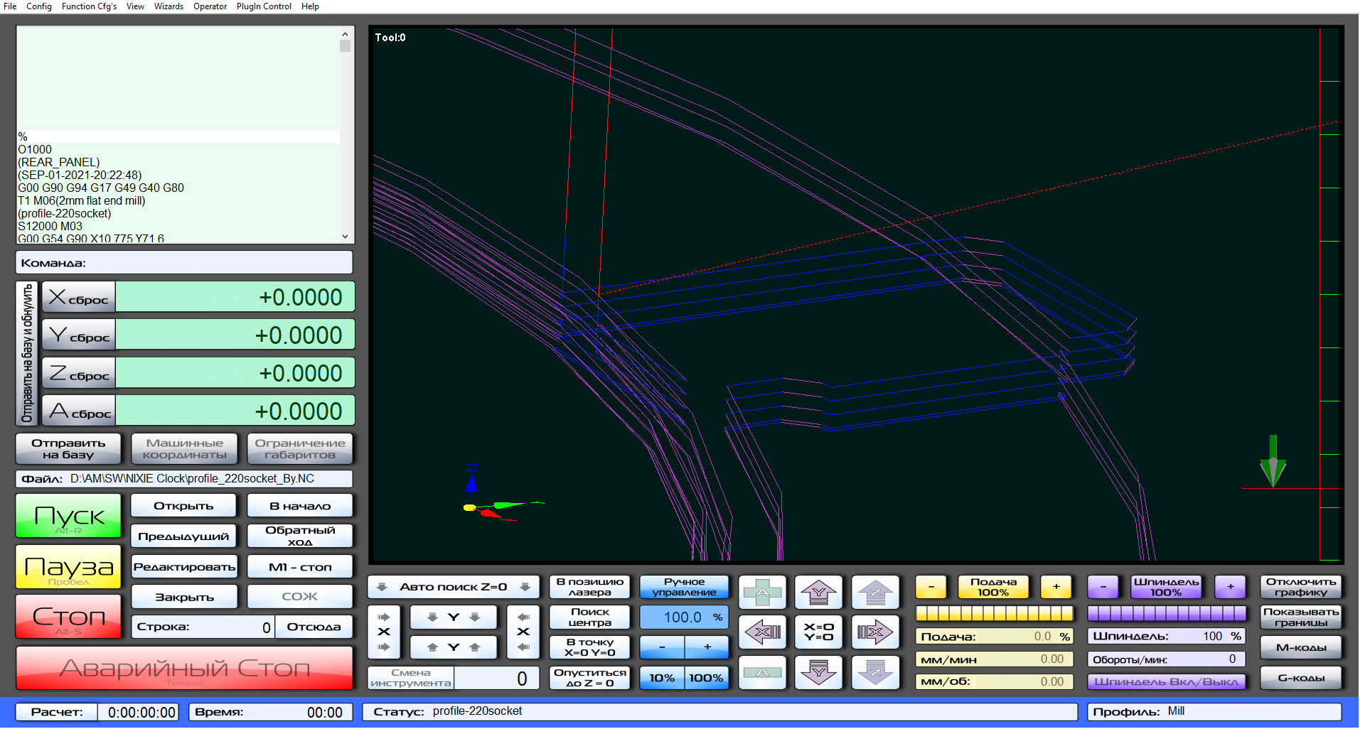

Что-то неприглядный результат у меня получается от применения этого постпроцессора :(
Ниже сравнение его использования и старого постпроцессора с GitHab
Результат применения п/п BiYurov (операция Pocket) (6877 просмотров) <a class='original' href='./download/file.php?id=197863&mode=view' target=_blank>Загрузить оригинал (471.99 КБ)</a>
Результат применения п/п GitHub (операция Pocket) (6877 просмотров) <a class='original' href='./download/file.php?id=197864&mode=view' target=_blank>Загрузить оригинал (441.55 КБ)</a>

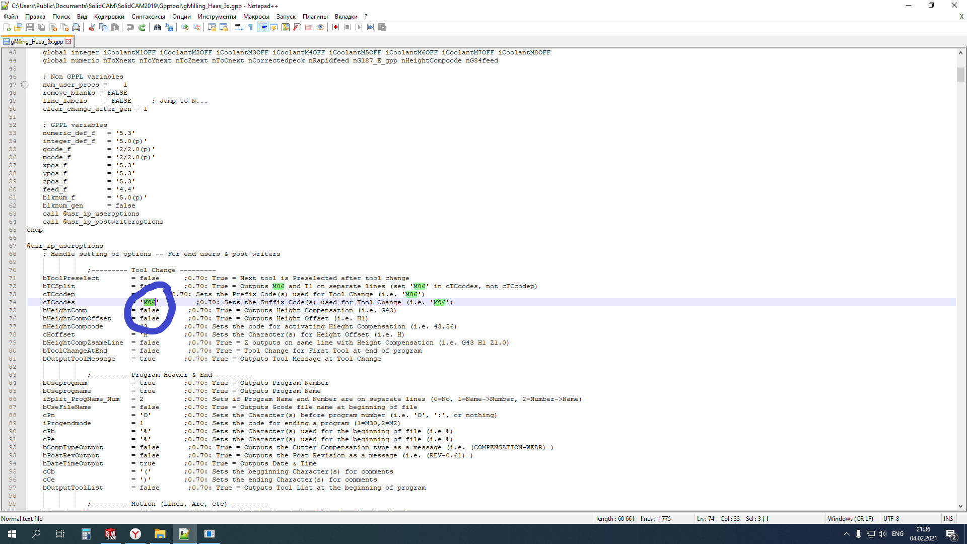

Курдль писал(а): ↑03 сен 2021, 17:54 Привет!
Ищи в посте вот такого плана строчку и переменную...
Снимок экрана 2021-09-03 180614.jpg (6873 просмотра) <a class='original' href='./download/file.php?id=197865&mode=view' target=_blank>Загрузить оригинал (77.12 КБ)</a>

Курдль писал(а): ↑ Что-то неприглядный результат у меня получается от применения этого постпроцессора
Постпроцессор не виноват! (автору - респект!)
Виноват мой кривой Mach3. На другом компе с теми же настройками та же УП выглядит нормально.
Переустановка Mach3 устранила проблему.

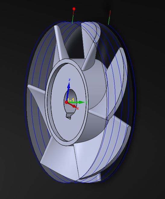

SolidCAM рассчитал вот такую простую траекторию (стратегия Rotary Machining 4 axis):
impellercam2_0.JPG (6078 просмотров) <a class='original' href='./download/file.php?id=204014&mode=view' target=_blank>Загрузить оригинал (47.58 КБ)</a>
Она похожа на токарную обработку, когда фреза может только погружаться в тело, как резец токарника, а заготовка вращаться и подаваться вдоль оси вращения. В моем случае ось вращения А коллинеарна оси Y. Это значит, что исполнительный механизм не должен двигаться по оси X вообще. Впрочем, после заглубления фрезы в заготовку на заданную глубину, ось Z тоже не должна двигаться.

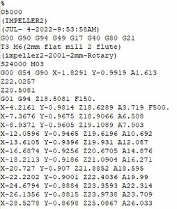

Однако п/п генерирует такую УП:
impellercam2_6.JPG (6078 просмотров) <a class='original' href='./download/file.php?id=204015&mode=view' target=_blank>Загрузить оригинал (45.8 КБ)</a>
В то время, как другой п/п при тех же исходных, генерирует УП, где перемещений по Х нет, а по Z перемещения только в границах заданной аппроксимации:
impellercam2_4.JPG (6078 просмотров) <a class='original' href='./download/file.php?id=204016&mode=view' target=_blank>Загрузить оригинал (20.25 КБ)</a>
