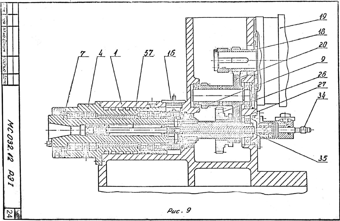

Сам шпиндель на станке еще не разбирали, сняли целиком весь узел. Сегодня покапался в документации на станок, нашел чертеж шпиндельного узла:
Чертеж шпиндельного узла (3725 просмотров) <a class='original' href='./download/file.php?id=204049&mode=view' target=_blank>Загрузить оригинал (273.64 КБ)</a>
Насколько понимаю тут все достаточно современно, сам шпиндель по сути картридж с пазами для вала с зубчатым колесом.
В описании это приводится вот так:
Шпиндельная бабка (поз.1) представляет собой надежно усиленную ребрами чугунную отливку. В ней размещаются все элементы главного привода, а главный двигатель закреплен фланцами.
4.4.2. Главный двигатель
Главный двигатель (поз. 19) с бесступенчатым регулированием оборотов. Его рабочий диапазон от 12 до 3760 мин-1 с шагом 1 мин-1.
4.4.3. Зубчатый привод
Зубчатый привод двухступенчатый. Состоит из точных зубчатых пар, обеспечивающих поддиапазона регулировки оборотов. Выбор оборотов производится по программе или вручную с пульта управления. Кинематическая цепь первого поддиапазона (12 ... 975 мин-1) от двигателя до шпинделя осуществляется зубчатыми колесами (поз.18,20,9 и 26). При втором диапазоне (от 976 ... 3760 мин-1) движение передается через
зубчатые колеса поз.18,20,27. При выборе оборотных ступеней смена обоих поддиапазонов осуществляется автоматически пневмоцилиндром, приводящим в движение ось с неподвижнозакрепленной вилкой, смещающей зубчатый блок. Он составлен из зубчатых колес поз. 26 и 27. Зубчатый привод установлен на опорах высокоточных подшипников - класса точности Р5. Смазка зубчатого привода и подшипников осуществляется разбрызгиванием масла в шпиндельной бабке.
4.4.4. Шпиндель
Шпиндель (поз.7) - см.рис.9 - изготовлен из высококачественной стали. Он термообработанный, точно отшлифованный и в передней своей части заканчивается присоединительным конусом IS0 № 40. Конус также термообработанний (HRC 60...64) и точно отшлифован. В задней своей части шпиндель имеет торцевые отверстия, в которые входят штифты, связывающие зубчатую муфту (поз. 16), через которую передается крутящий момент от зубчатого привода к шпинделю. Он установлен на опорах точных подшипников качения в калиброванных
отверстиях шпиндельной гильзы (поз.4) следующим способом: в передней своей части шпиндель установлен на опорах пакета шпиндельных подшипников, собранных с натягом по внутреннему диаметру 0,002 - 0,003 мм, осуществляющих легкий предварительный натяг и с зазором по внешнему диаметру до 0,002 мм. В задней части шпиндель установлен на опорах двух шпиндельных подшипников такого же типоразмера как у передних. Подшипники монтируются с натягом по внутреннему диаметру 0,002 до 0,003 мм с зазором по внешнему диаметру до 0,002 мм. Для достижения предварительного натяга пяти подшипников применяется осевая сила 9 кN. Пакеты шпиндельных подшипников смазываются смазкой GMN № 3 и дополнительное смазывание не рекомендуется.
Возникла мысль попробовать по максимуму сохранить существующую конструкцию. Идея следующая:
1. Замена подшипников в самом шпинделе на более скоростные и по возможности высокоточные, согласно документации они там вот такие:
Комплект шпиндельных подшипников передних (70х110х20) – 3 (три) штуки (FAG Германия)
Комплект шпиндельных подшипников задних (70х110х20) В 7014С.ТРА.HG.K5.UL – 2 (две) штуки (FAG Германия)
Насколько понимаю это подшипники стандартного типоразмера и проблем с их подбором возникнуть не должно.
Начал сам разбираться с подбором и понял что ничего не понял, классы точности, натяги, пятна контакта, керамика или нет и еще очень много много вопросов, ну и разбег цен от 2 до 40к за штуку, в общем сходу разобраться не удалось(
ВОПРОС! Может кто то посоветовать подходящие подшипники?
2. Замена зубчатой передачи на ремень. Насколько понимаю зубчатая передача на таких оборотах будет давать вибрацию сильную, ну и вопросы с балансировкой, тем более переключение передачи еще и происходит на валу который соединен со шпинделем.
Пока вижу путь - изготовление данного вала со шкивом под ремень и замена его подшипников на высокоскоростные.
ВОПРОС! Насколько целесообразно данное решение? Или проще попробовать сохранить зубчатую передачу?
3. Замена двигателя, Тут все просто - новый мотор на нужное кол-во оборотов и мощность, ну и для него изготовление шкива для ремня.

texnodynamics писал(а): ↑ 1. Замена подшипников в самом шпинделе на более скоростные и по возможности высокоточные, согласно документации они там вот такие:
На моем 6т80ш стоят радиальноупорные подшипы которые по справочнику что то на 10 000 об/мин. Но по факту шпиндель больше 2500 об/мин вращать нельзя из-за конструкции.
texnodynamics писал(а): ↑ ВОПРОС! Может кто то посоветовать подходящие подшипники?
А ты сможешь эти подшипы установить, подобрать кольца чтобы обеспечить натяг, и потом все это отбалансировать?
Берешь новый шпиндель, китайский или итальянский... Его разбираешь и тут же собираешь. И получаешь уже шумный шпиндель с вибрацией, который еще и греется.
texnodynamics писал(а): ↑ 3. Замена двигателя,Тут все просто - новый мотор на нужное кол-во оборотов и мощность, ну и для него изготовление шкива для ремня.
Очень просто :) Изготовить ремень, шкив чтобы на 5-12килооборотах его не колбасило :) Шкив на шпинделе не абы как на токарном выточен, а шлифованный. Обычный ремень на мой ОЦ стоит что то 30$, а с такой же маркировкой, шпиндельный, прецизионный что то баксов 300 ;) Ставишь дешевый ремень, с 4000 начинается вибрация.
Не каждый эл.мотор подойдет для шпинделя. На моем ОЦ мотор отбалансирован, и имеет принудительный обдув вентилятором. У него сбоку стоит вентилятор улитка.

aftaev писал(а): ↑ Шкив на шпинделе не абы как на токарном выточен, а шлифованный.
Зачем?
aftaev писал(а): ↑ Изготовить ремень, шкив чтобы на 5-12килооборотах его не колбасило
Балансировка в сборе 20к + стоит, разовая операция, сделал и забыл, если шкивы туда сюда не снимать.
aftaev писал(а): ↑ Обычный ремень на мой ОЦ стоит что то 30$, а с такой же маркировкой, шпиндельный, прецизионный что то баксов 300
Маркетинг.
aftaev писал(а): ↑ Не каждый эл.мотор подойдет для шпинделя. На моем ОЦ мотор отбалансирован, и имеет принудительный обдув вентилятором. У него сбоку стоит вентилятор улитка.
купить шпиндельную сервы и не изобретать велосипед

А чем родной шпиндель не понравился? Для снятия основной части материала такие высокие обороты под 12 тысяч не нужны. Тем более по сталям аустенитного класса. Родные подшипники там немецкие, можно хорошую смазку подобрать клюбер с более высоким соотношением быстроходности и повысить обороты при желании.

Родной шпиндель легко вывозит до 8000обор. Косяк в шестернях коробки ! Я на своём выкинул шестерни и поставил ремень + китайский мотор шпиндель на 11 квт.
