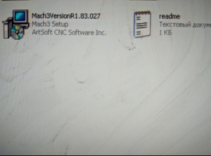

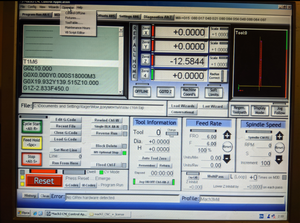

Здравствуйте. Подскажите пожалуйста. Установил вот эту версию mach3 и не могу установить скрипт датчика обнуления оси Z. Нет кнопки edit button script.

Блин, а зачем нужна такая старая версия? Ставь нормальную и проверенную.

Тагир писал(а): Нет кнопки edit button script.
В каталоге с матчем папка MACROS, а в ней папка с названием конфигурации. Там лежат все скрипты - бери и правь...
По умолчанию авто 0 кажись - это М889.m1s
