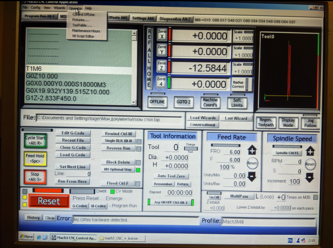

Здравствуйте. Подскажите пожалуйста. Установил вот эту версию mach3 и не могу установить скрипт датчика обнуления оси Z. Нет кнопки edit button script.
Screenshot_20220702-150830~2.png (1622 просмотра) <a class='original' href='./download/file.php?id=203926&sid=2b5c14f96f988601acf247c6e9a80157&mode=view' target=_blank>Загрузить оригинал (1.31 МБ)</a>
Screenshot_20220702-150837~2.png (1622 просмотра) <a class='original' href='./download/file.php?id=203927&sid=2b5c14f96f988601acf247c6e9a80157&mode=view' target=_blank>Загрузить оригинал (958.09 КБ)</a>

Тагир писал(а): Нет кнопки edit button script.
В каталоге с матчем папка MACROS, а в ней папка с названием конфигурации. Там лежат все скрипты - бери и правь...
По умолчанию авто 0 кажись - это М889.m1s
