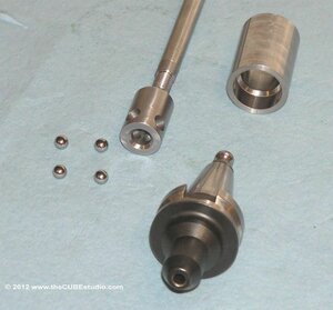

Может у кого есть чертежи шарикового замка для 30 конуса под метрические размеры ( шарики, втулка каленая для опоры внешней стороны шариков итд). Шариковый замок хоть и слабее держит чем гриппер фирменный, но его проще сделать- внутри шпинделя все отверстия цилиндрические , а не сложные по профилю как для гриппера. Ну и надо не забыть каленую втулку от игольчатого подшипника запрессовать внутрь, чтобы шарики на нее опирались, а то выдавят в теле шпинделя канавки быстро.

BOdrOFF писал(а): ↑11 фев 2021, 13:11 И всёравно останется проблема с тем что на столе рабочем стружки полно, куда поставить такую крутяшку для затягивания гайки не понятно. Так чтобы она ещё и в чистоте\сухости была.
Да и вроде же никто не сказал про то что в сам цанговый патрон при работе залетает много стружки, особенно если шпиндель водянка, и при смене приходится ее удалять вручную, а кто этим будет заниматься при автоматической смене непонятно.

ridirt писал(а): ↑ приходится ее удалять вручную, а кто этим будет заниматься при автоматической смене непонятно.
Если в самоделке сделать отверстие по оси шомпола и подать туда сжатый воздух с паузе между отдачей старого и взятием нового инструмента то вся стружка или опилки вылетят. Только подавать надо через клапан с большим расходом и с ресивером накопительным и клапаном ограничения расхода, иначе как то получилось просадить давление на магистрали так что пневмоцилиндр зажима начал закрываться сам.

khach писал(а): ↑ то вся стружка или опилки вылетят.
Они могут как вылететь , так и забиться еще глубже, давление придется подавать при работе шпинделя. Выдуть уже залетевшую стружку невозможно, тем более если она еще будет хоть немного в масле.
Пользуюсь давно датчиков высоты с обдувом и могу из опыта сказать что даже с плоской ровной полированной поверхности не получается сильным потоком стружку сдуть хоть в масле, хоть без масла, остаются микрочастицы все равно, которые могут внести погрешности в изменения
