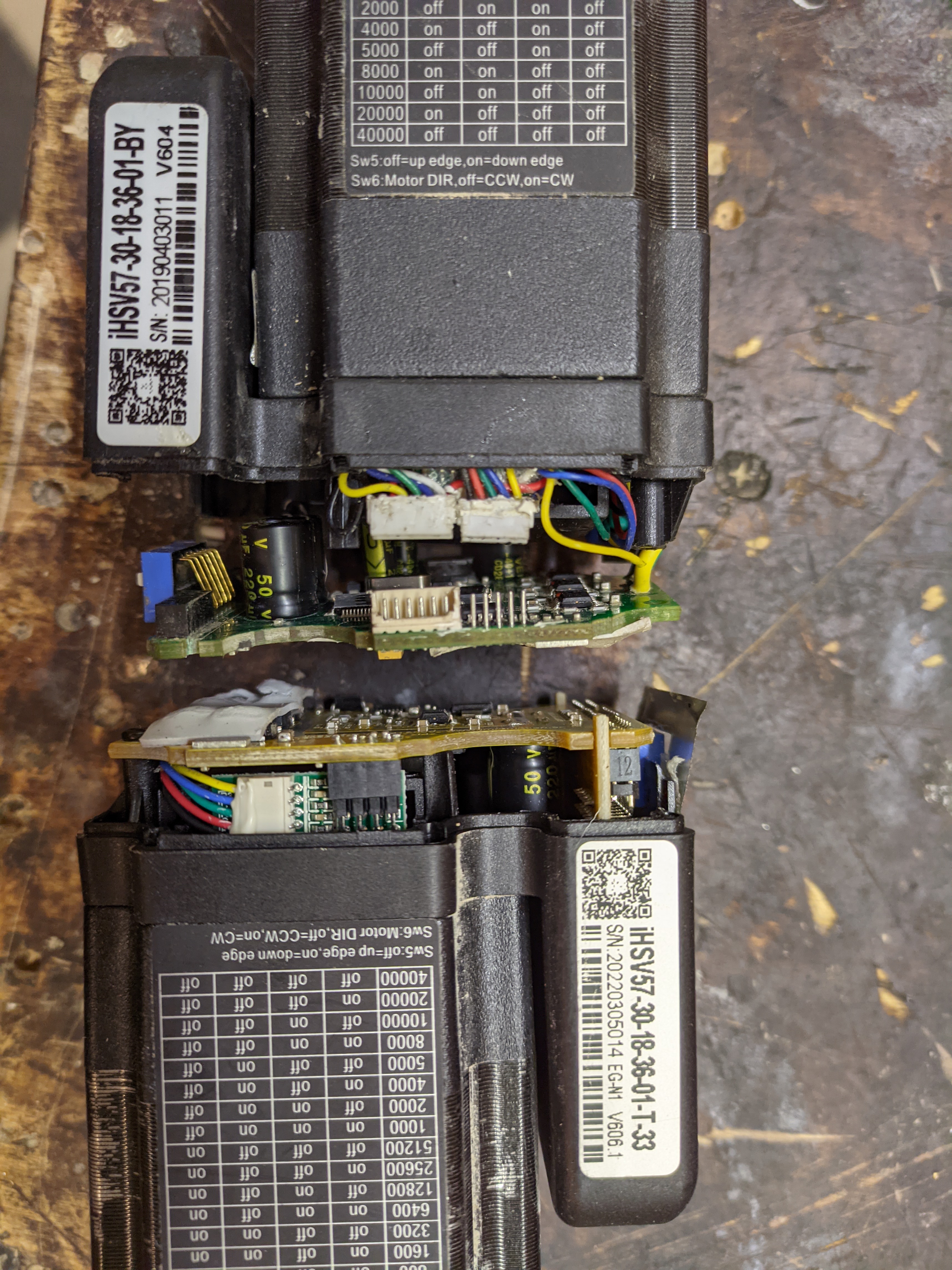

Внезапно. Оказывается, IHSV может пропускать шаги. Диагностировал долго, подозревал многое, перебором в поиске установил виновника - один из 4 двигателей на станке пропускает шаги. Без каких-либо внешних признаков неисправности. Выявилось внезапными аварийными остановами по перегрузке (при рассинхроне пары двигателей попытка перекосить платформу требует большого момента = аборт по перегрузке). Дошло до того, что пара не могла пройти туда-обратно вдоль портала, срабатывала защита.
Финишный этап диагностики выглядел так - два мотора на платформе У. Платформа жесткая, люфты минимальные. Степ-дир одинаковый, с одного кабеля. Даю программу "влево-вправо 100 раз". Неисправный на четырнадцатом прогоне уже толкает концевик на одной из сторон. Исправный без нареканий. Дополнительная проверка - снял двигатель с Х и поставил вместо подозреваемого = работает в паре без нареканий. Ставлю подозреваемого = аварийный останов.
Мне аж полегчало - уже не с черной кошкой в черной комнате борюсь.

Если уменьшить дробление шага, дефект повторяется? Я про потолок 80кГц для 817х оптопар.

Сообщение iMaks-RS »
Это при условиях, описанных в ДШ.. если резистор в цепи анода не 100 Ом, а 1кОм или 10кОм.. будет ещё печальней..
Я с пропуском шагов сталкивался. Только собрал щит с месой и решил что ухватил Бога за бороду.. решил "дать жару" на все 250кГц и не мог ни как понять.. почему наблюдаются разные приколы.. Увеличивая дробления шага, приходилось увеличивать в настройках осей тайминги пауз в 3-4 раза... Пока не разобрал и не увидел что стоят 817е оптопары на step/dir. Была мысль поставить более скоростные.. но по правде говоря - подзабил.. Так и стоит 3200.. это примерно 55кГц для ШВП с шагом 10. Всяко лучше чем LPT и не сильно близко к лимиту оптронов.
Другой вопрос - если требуется подклчение редуктора 3:1... вот тогда может быть "сюрприз"... 165кГц как ни как )

iMaks-RS писал(а): ↑
Вернуться к началу
Да, я припоминал, что Вы даже как-то разбирали и исследовали электронику, по какому-то проблемному случаю.
Нет, дробление не менял - работало и должно работать. При настройке LNCNC сознательно назначал частоты с запасом до предельных. Частоты по настройкам для всех 4 моторов одинаковые. Надеюсь, что смогу починить (сегодня) путем пересадки электроники с другого мотора, который ранее повердил своей богатырской силушкой, настоянной на поспешности - не путать с дурью.
Поскольку проблема нарастала с течением времени, гипотеза - выгорание оптопары. Пропуск начинается не моментально. На "холодном" позже, чем на поездившем.

Lia2008 писал(а): ↑ У меня была проблема- один двигатель плавно дрейфовал.
Можно подробнее цифры? он это делал сразу, с первого запуска, или сперва работал и потом поплыл?
С переключателем фронта уже пробовал - пофиг.
Разобрал двигатели. Сдох, оказывается, тот, что куплен в апреле-2022, viewtopic.php?p=634434#p634434. Платы все внутри измененные. Несмотря на совпадение разъемов интерфейсной платы, при ее подключении вообще ничего не заводится - Блоку питания, видимо, отдается КЗ или что-то ок того и все двигатели не запитываются.
Фото для желающих.
