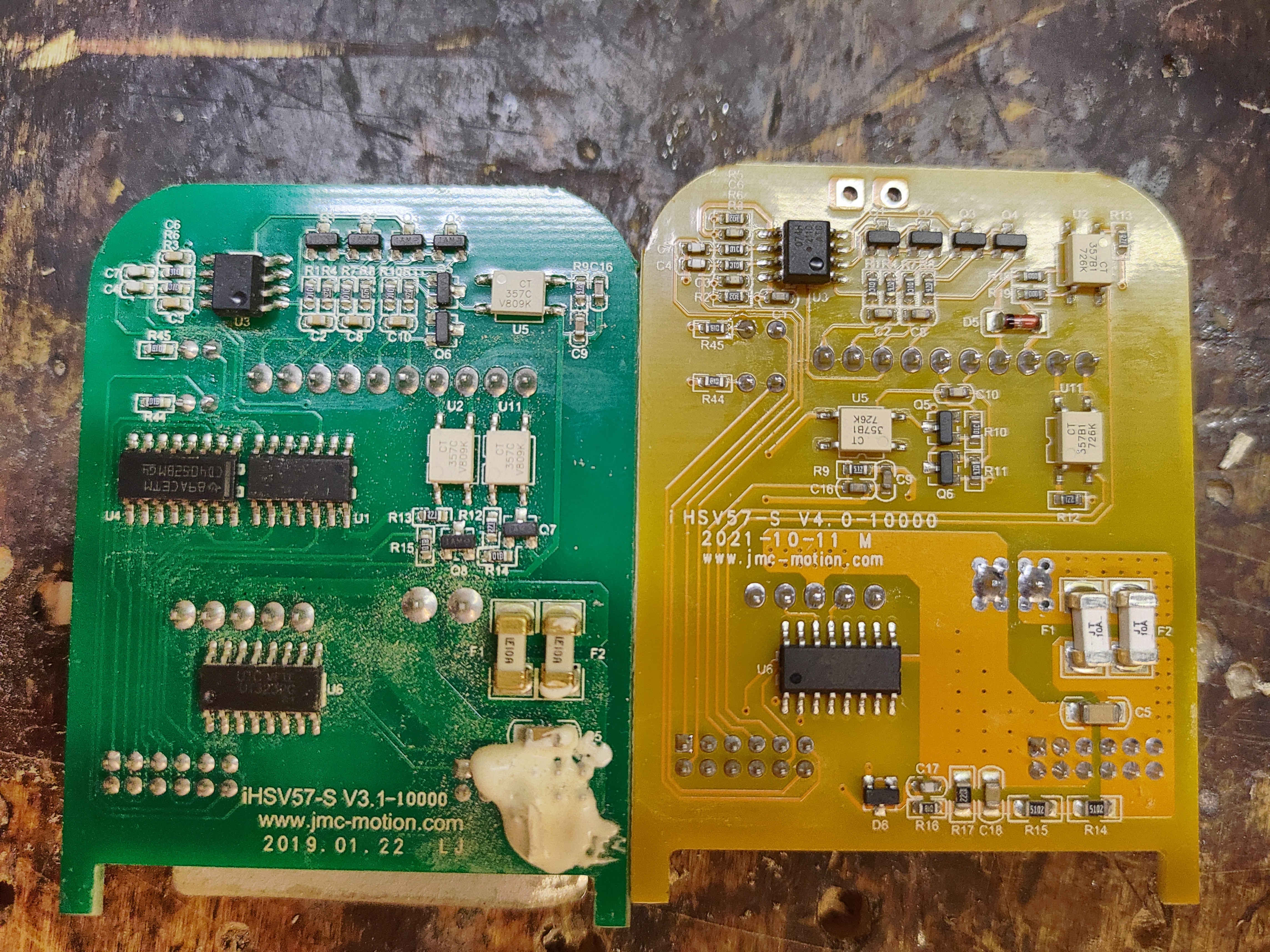

Внезапно.

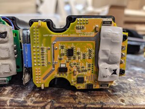

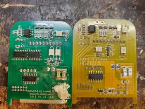

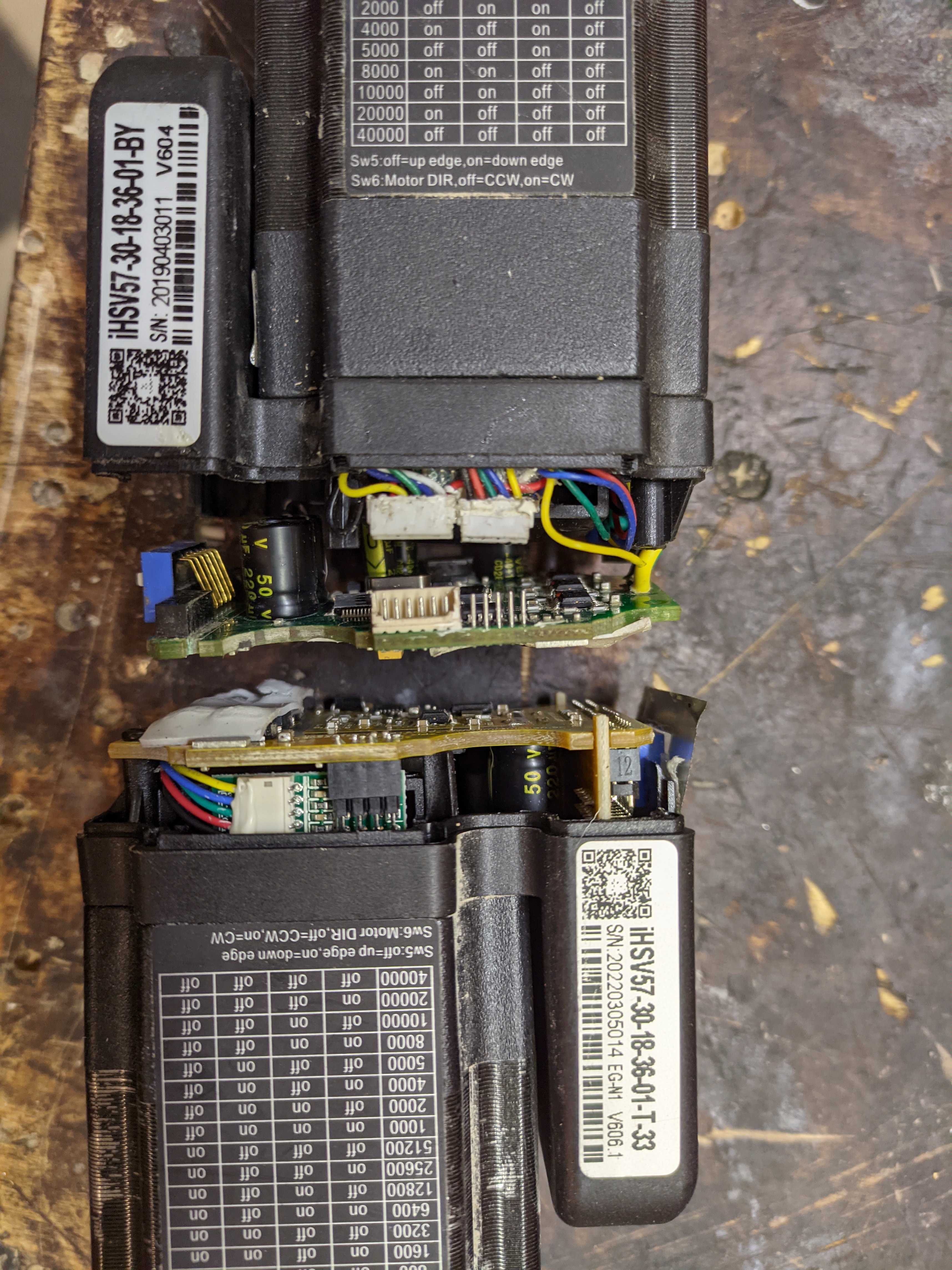

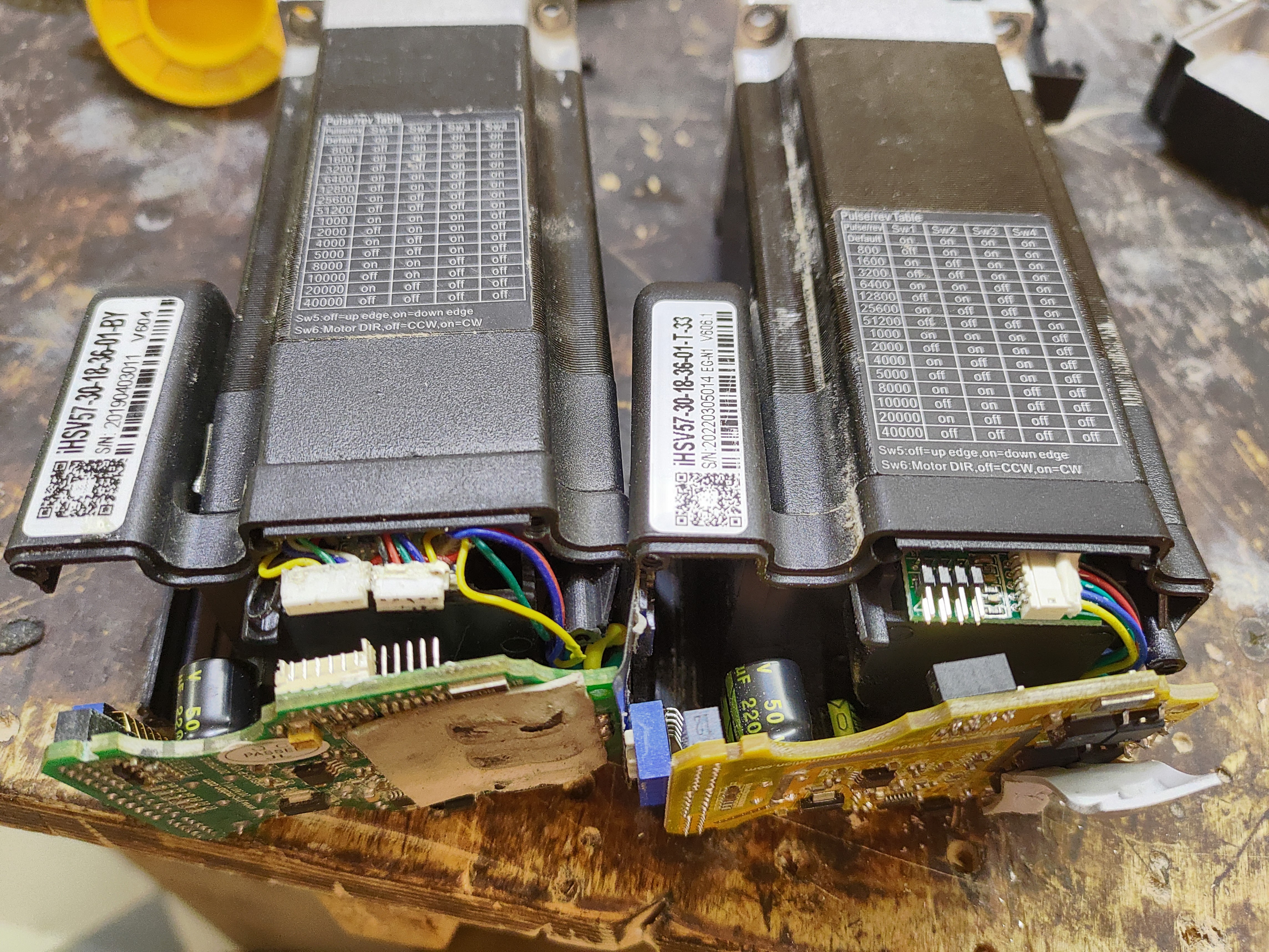

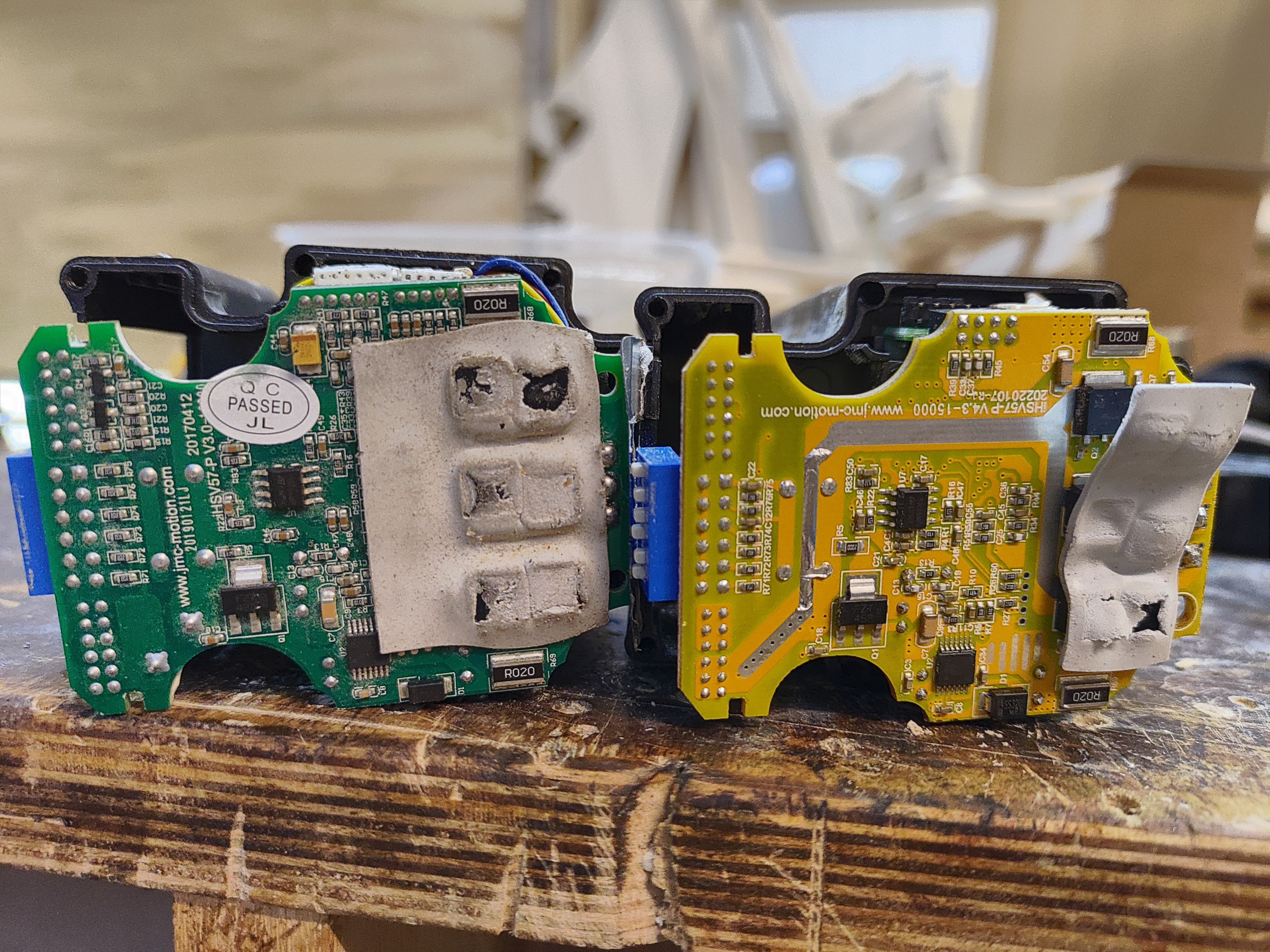

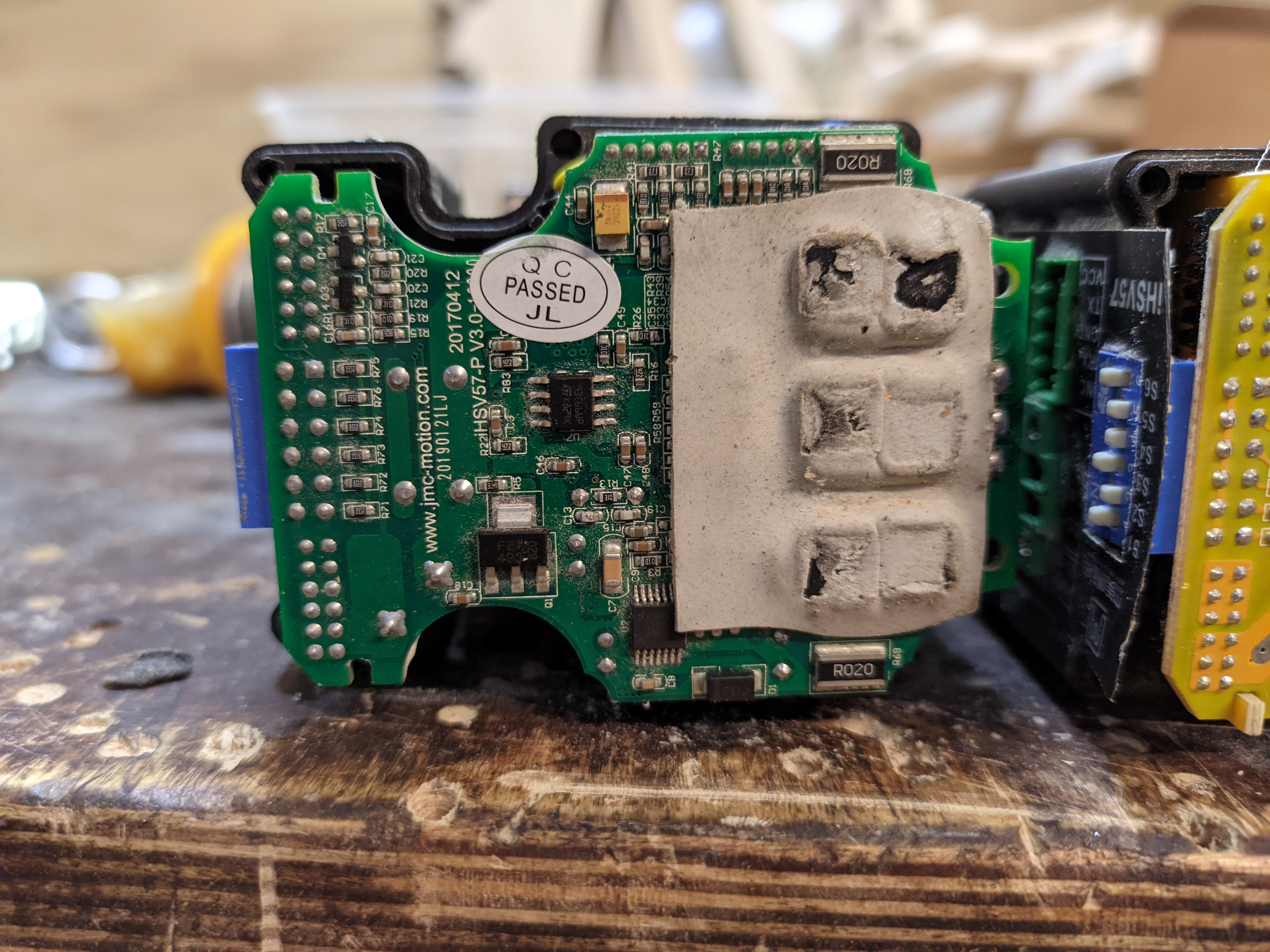

Пришел новый двигатель, у него прошивка (firmware) версии 10606 и фирмарь-2 версии 1. У "старых" 604 и 0 соответственно. Не сразу это заметил, а разбираясь с возникновением Alarm в работе на одинаковых конфигах. Временно вкатил свой же старый по viewtopic.php?f=42&t=23557&p=517311#p517311, завелось. При том, что побайтово сравнил "исходное состояние" пришедших с завода файлов параметров (включил-скачал-сохранил) = идентичное.
Попытка реализовать подход viewtopic.php?p=628509#p628509 сразу привела к возникновению Аларм при перезагрузке копьютера (контроллер включен, при перезагрузке возникают толчки).

Если уменьшить дробление шага, дефект повторяется? Я про потолок 80кГц для 817х оптопар.
- iMaks-RS
- Мастер
- Сообщения: 1807
- Зарегистрирован: 10 июл 2017, 09:25
- Репутация: 205
- Настоящее имя: Maks
- Откуда: От туда.
- Контактная информация:
Re: ihsv57 [РЕШЕНО]
Это при условиях, описанных в ДШ.. если резистор в цепи анода не 100 Ом, а 1кОм или 10кОм.. будет ещё печальней..
Я с пропуском шагов сталкивался. Только собрал щит с месой и решил что ухватил Бога за бороду.. решил "дать жару" на все 250кГц и не мог ни как понять.. почему наблюдаются разные приколы.. Увеличивая дробления шага, приходилось увеличивать в настройках осей тайминги пауз в 3-4 раза... Пока не разобрал и не увидел что стоят 817е оптопары на step/dir. Была мысль поставить более скоростные.. но по правде говоря - подзабил.. Так и стоит 3200.. это примерно 55кГц для ШВП с шагом 10. Всяко лучше чем LPT и не сильно близко к лимиту оптронов.
Другой вопрос - если требуется подклчение редуктора 3:1... вот тогда может быть "сюрприз"... 165кГц как ни как )
Re: ihsv57 [РЕШЕНО]
Да, я припоминал, что Вы даже как-то разбирали и исследовали электронику, по какому-то проблемному случаю.
Нет, дробление не менял - работало и должно работать. При настройке LNCNC сознательно назначал частоты с запасом до предельных. Частоты по настройкам для всех 4 моторов одинаковые. Надеюсь, что смогу починить (сегодня) путем пересадки электроники с другого мотора, который ранее повердил своей богатырской силушкой, настоянной на поспешности - не путать с дурью.
Поскольку проблема нарастала с течением времени, гипотеза - выгорание оптопары. Пропуск начинается не моментально. На "холодном" позже, чем на поездившем.

У меня была проблема- один двигатель плавно дрейфовал. Опущу кучу мата и отчаяния, напишу сращу итог. В мануале к мотору есть время задержки между степом и диром, естественно в пульие стоял меньше, поправил- проблема почти решилась. Второй момент- уход на один шаг- на серве есть переключатель по какому фронту срабатывать- ставим в нужный все ок. Как я это все проверял- в родном софте в мониторе есть параметр количества принятых шагов. Гонял ось на 100 шагов в каждую сторону, по началу от нуля все плавно шагов на 5 за проход уезжало.
Re: ihsv57 [РЕШЕНО]
Можно подробнее цифры? он это делал сразу, с первого запуска, или сперва работал и потом поплыл?
С переключателем фронта уже пробовал - пофиг.
Разобрал двигатели. Сдох, оказывается, тот, что куплен в апреле-2022, viewtopic.php?p=634434#p634434. Платы все внутри измененные. Несмотря на совпадение разъемов интерфейсной платы, при ее подключении вообще ничего не заводится - Блоку питания, видимо, отдается КЗ или что-то ок того и все двигатели не запитываются.
Фото для желающих.
