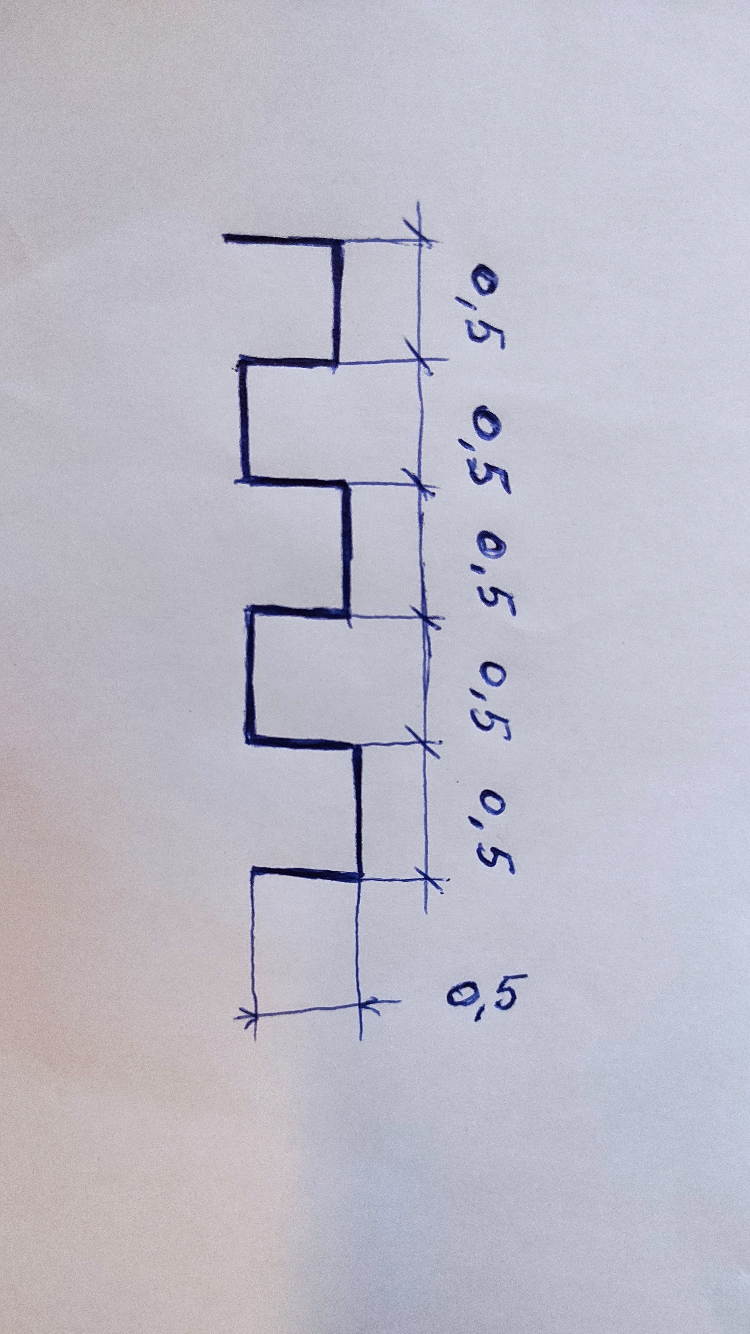

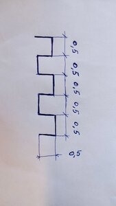

Здравствуйте! Помогите пожалуйста! Стойка Siemens 808d, токарная. Как составить подпрограмму, чтобы выполнить 250 канавок на валу?
Канавки прямые. Ширина канавки 0.5 мм. Глубина канавки 0.5 мм. Шаг 1 мм. То есть 250 одинаковых врезаний. Спасибо!

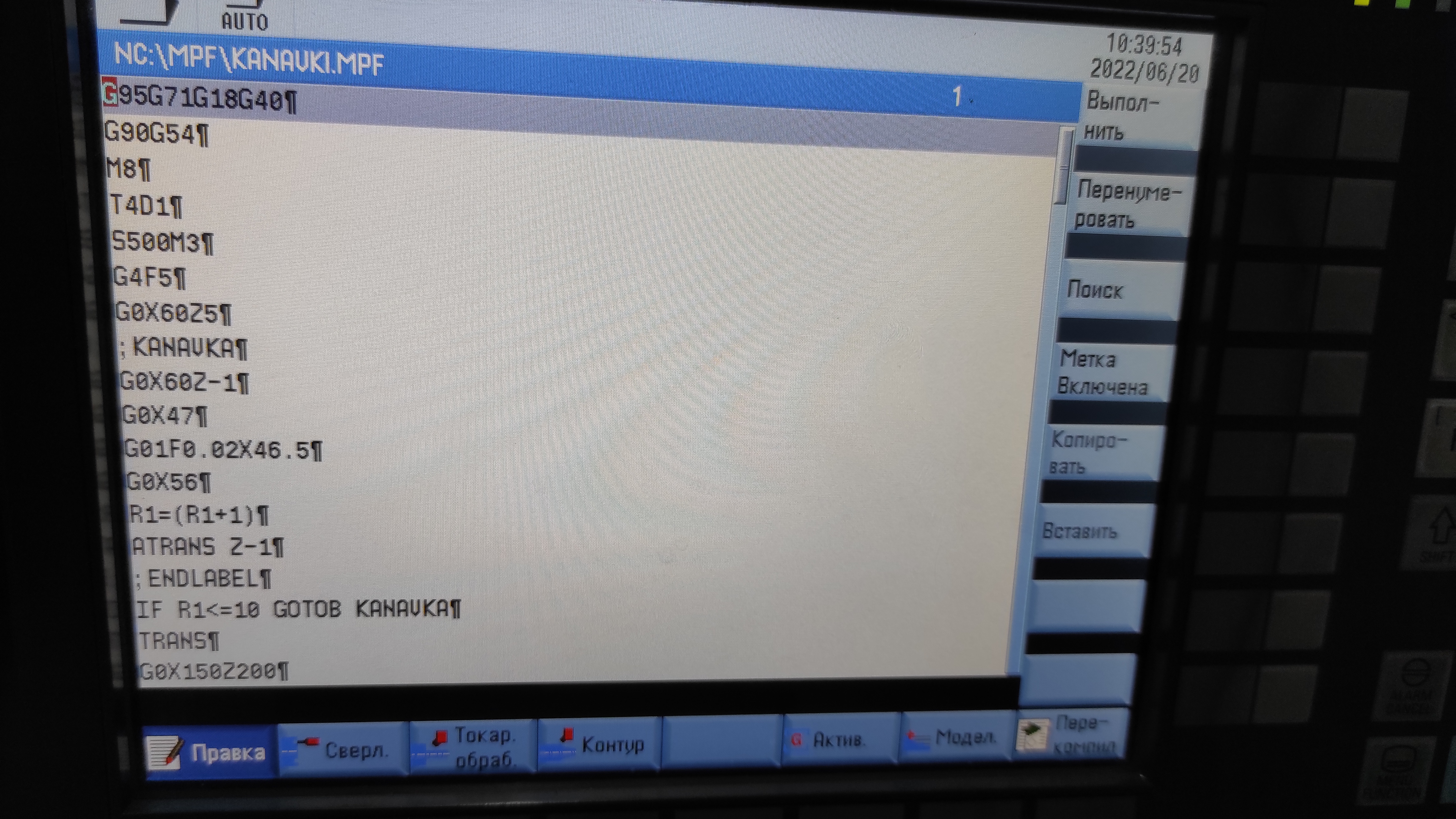

Попробовал. Делает одну канавку. И на исходную. Может попробовать с подпрограммой L ? В руководстве есть варианты.

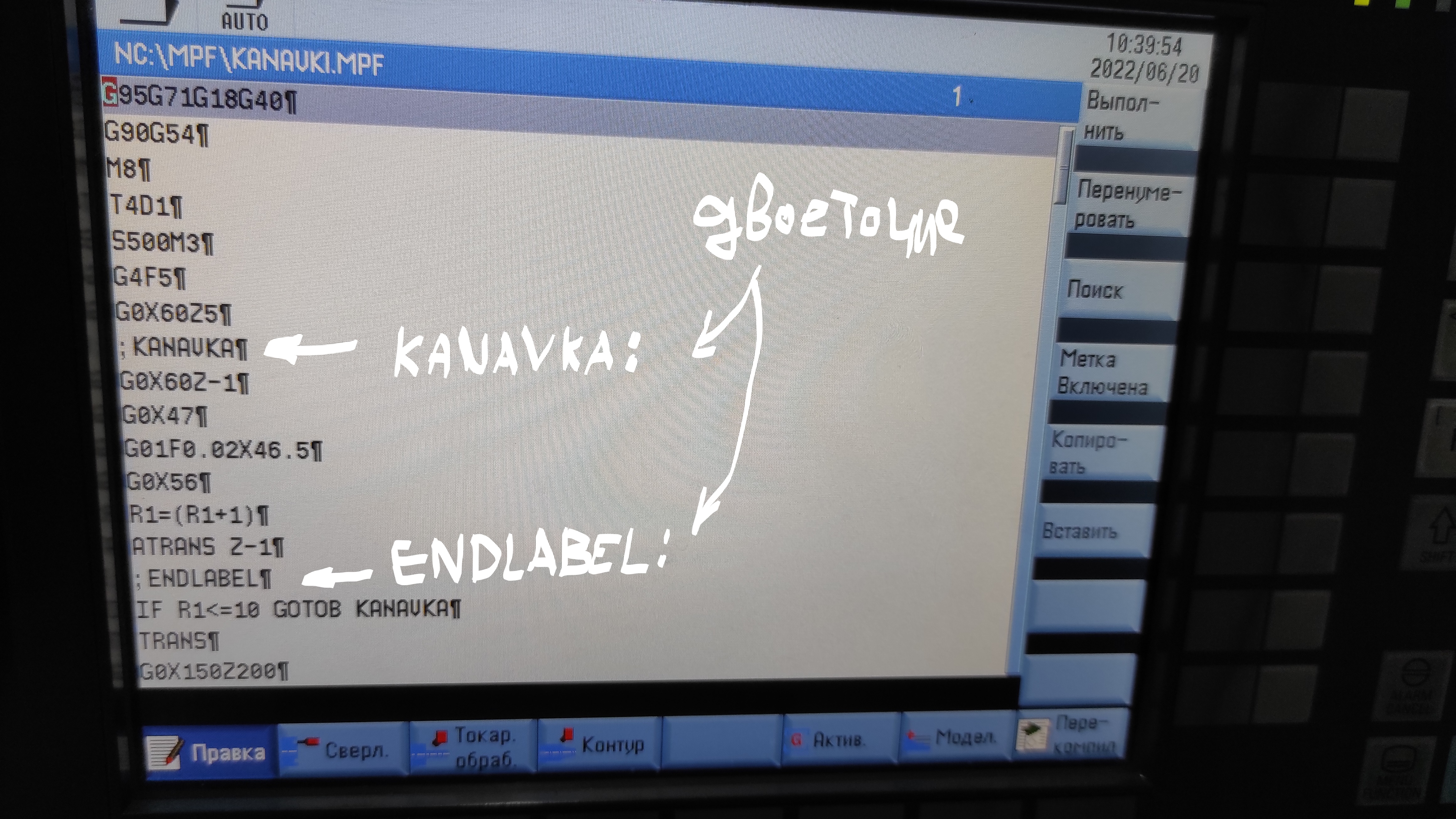

Ошибка в синтаксисе.
Начало метки это KANAVKA:
Конец метки это ENDLABEL:
В конце ставится двоеточие. У вас стоит перед именем метки точка с запятой, т.е. вы их закомментировали, соответственно стойка их не видит
И в начале программы обязательно поставьте R1=0

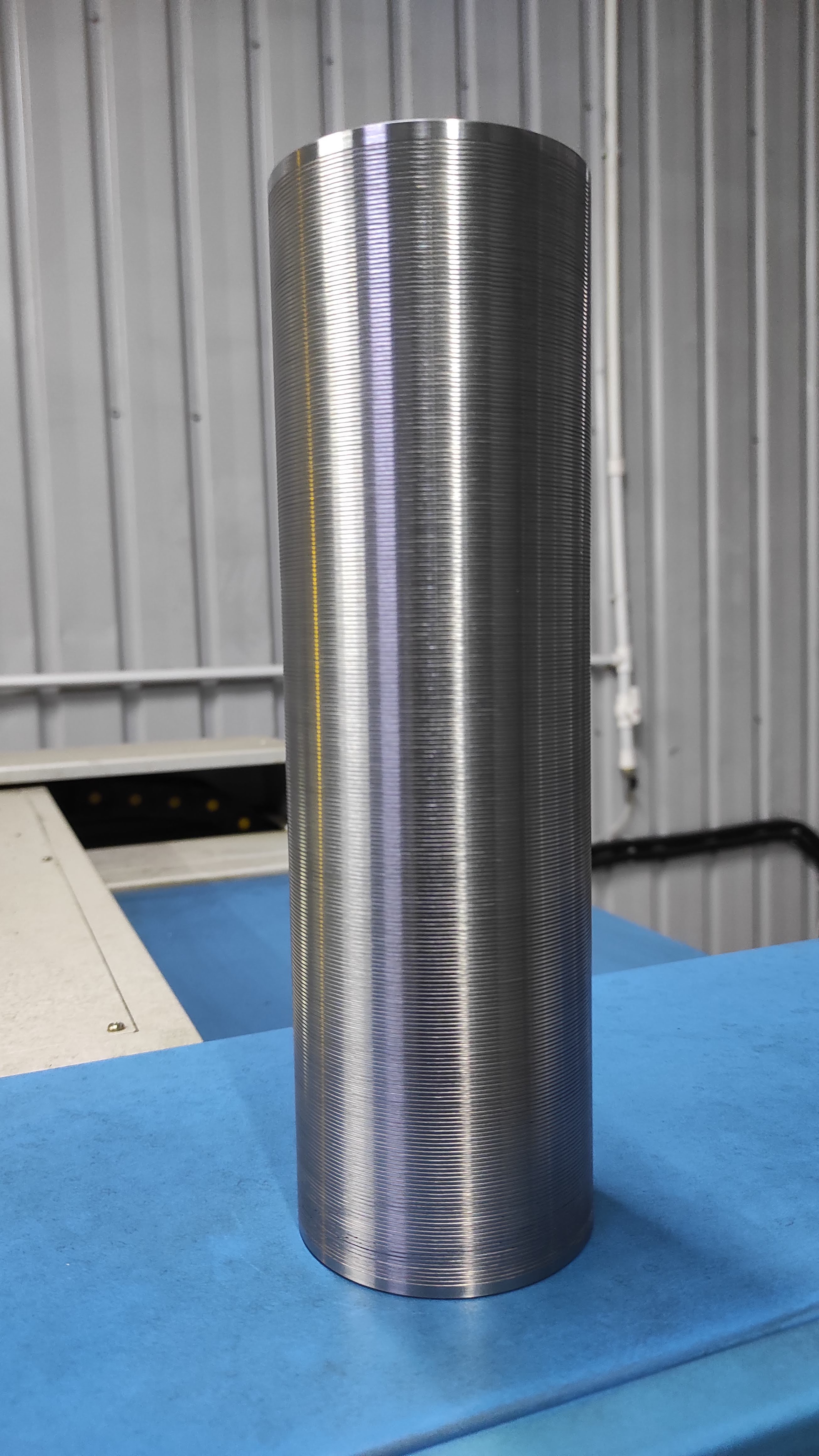

Спасибо! Получилось)
