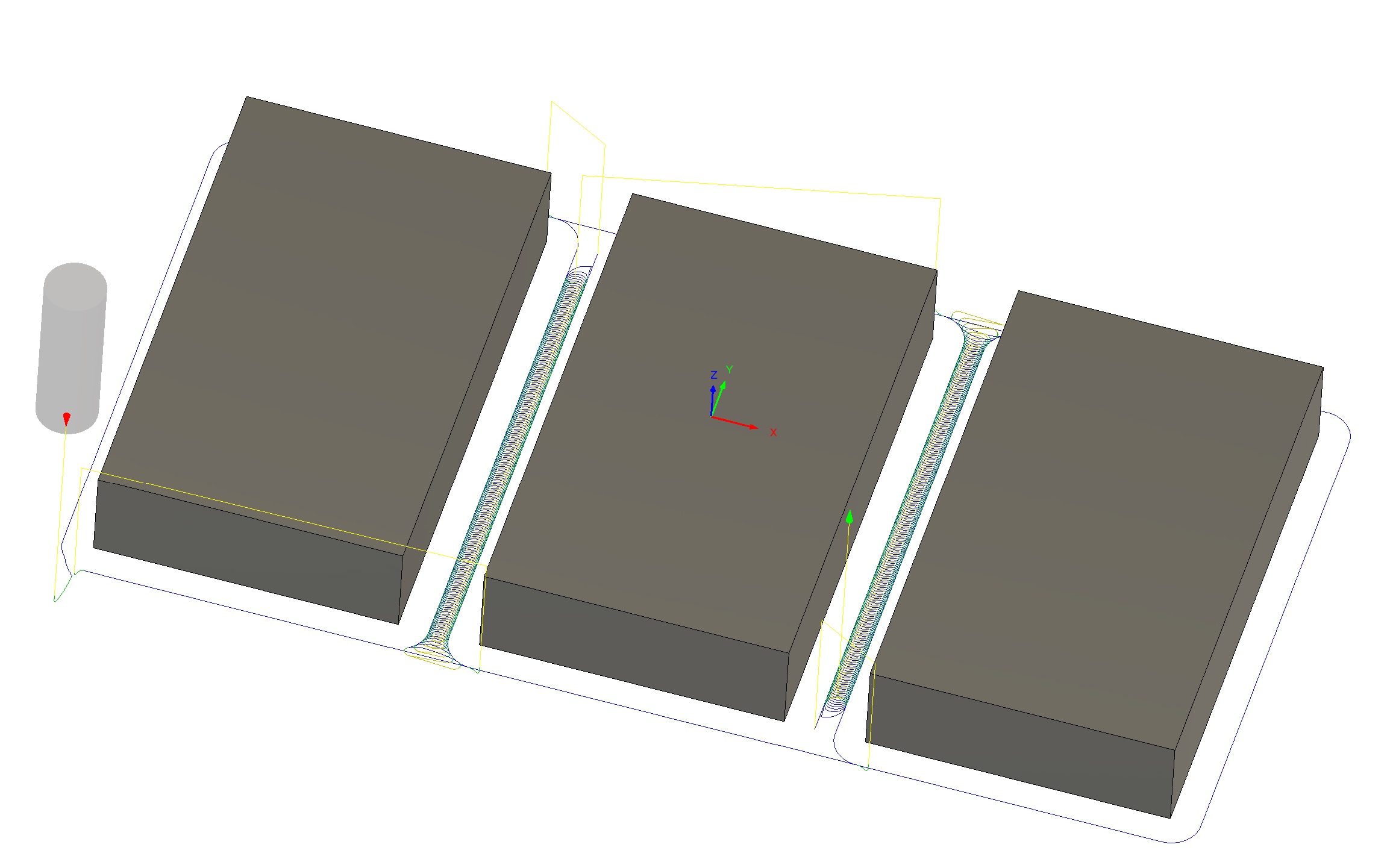

Народ, кто и как решает/обходит созданную проблему для "нищебродов" - отсутствие раскладки и массивов. И как при этом оптимизируете траектории? Я делал с помощью "Паттерн", только в одном случае - паттерн уже сгенерированной УП, во втором случае - созданного компонента. В обоих случаях, мне не удалось оптимизировать траектории, в частности - исключить двойной проход фрезы между деталями, если расстояние между ними равно диаметру инструмента. На мелкой партии, кушают время и ресурсы станка.. хотелось бы оптимизировать.

Никак, делай больше расстояние между деталями и не будет в холостую ходить, будет сфрезеровывать материал)

iMaks-RS писал(а): ↑ обоих случаях, мне не удалось оптимизировать траектории, в частности - исключить двойной проход фрезы между деталями, если расстояние между ними равно диаметру инструмента. На мелкой партии, кушают время и ресурсы станка.. хотелось бы оптимизировать.
Никак не оптимизирую - детали две, в одном пазу - две стенки, с обоих сторон, которые требуют чистового прохода в заданном режиме и одним направлением фрезерования(попутным/встречным). То, что проходя одну деталь, фреза касается второй делая зарезы(фреза изгибается в левую сторону от направления) - это не оптимизация. В нормальной ситуации зазор между деталями всегда больше диаметра, и чистовые проходы по каждой детали.
ну ещё бывают случаи, когда быстрее, и дешевле(меньше умирает инструмент, тк работает всей режущей частью, а не кончиком) пройти не 15 раз контуром по высоте, а один раз адаптивом, и потом чистовая за проход. естественно тут тоже зазор между деталями больше диаметра
