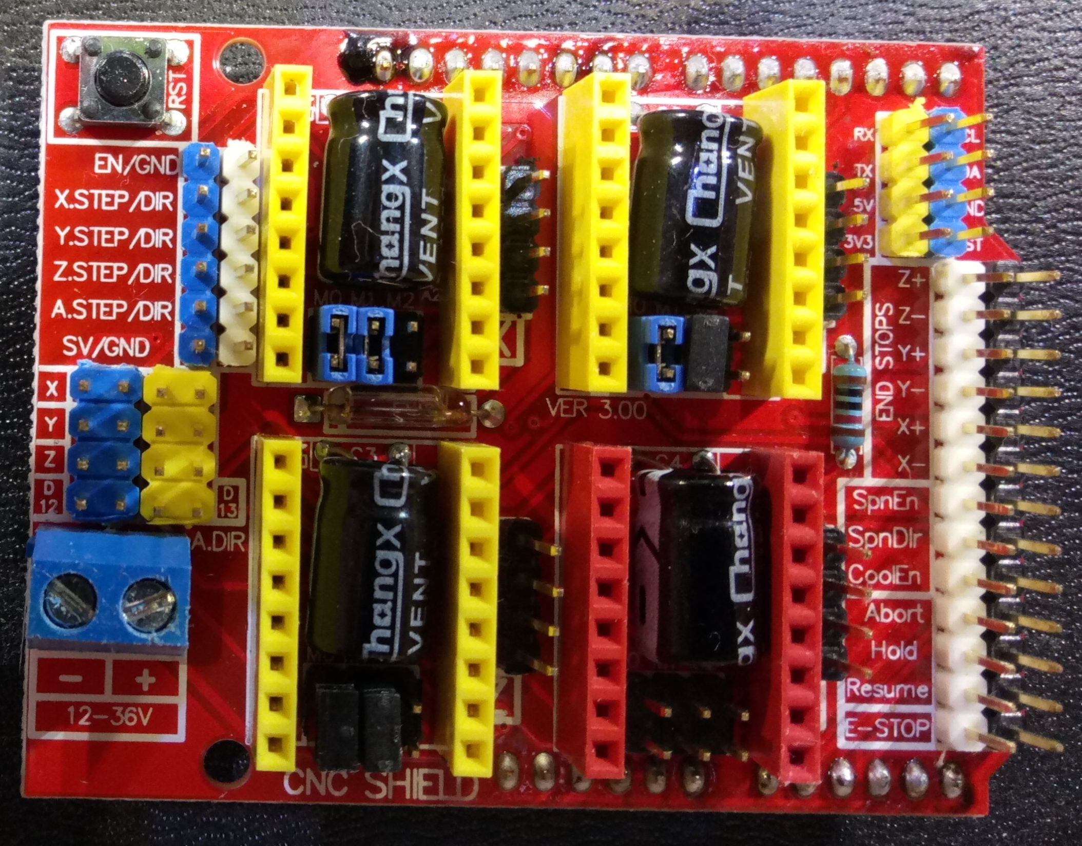

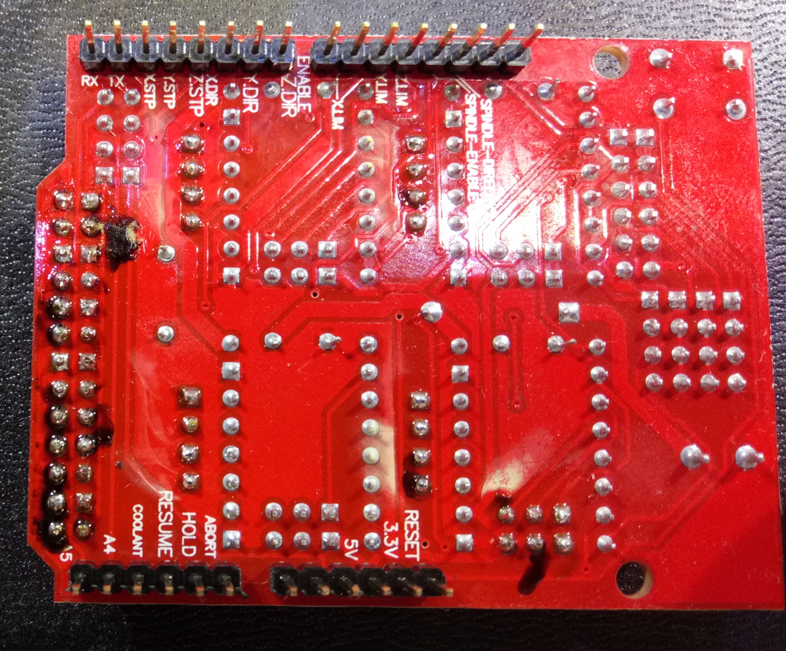

прошивка GRBL0.9g
cnc шилд 3.0 + UNO.
ШД 17HS4401
драйвера: A4988
проблема с настройками $102.
На оси X и Y ременная передача и выставлено 40 шагов на мм. 200шагов*8 (перемычки на М0 и М1- 1/8шага)/40 (шкив 20зубьев 2мм). Перемещаются как нужно. В UniversalGcodeSender с каждым нажатием стрелки - перемещение ровно на 1мм.
На оси Z винтовая передача с шагом резьбы 2мм. 200шагов*8 (перемычки на М0 и М1- 1/8шага)/2=800. Перемещение происходит на 4мм! При нажатии PageUp или Down более секунды каретка уже не останавливается при отпускании кнопки и перемещается до упора. Если в этот момент нажать в противоположную сторону, то с некоторым запозданием остановиться и вернется на 4мм. Можно выставить 200шагов/мм и перемещаться будет как нужно, на 1мм, но все равно будет не корректно реагировать на ручное перемещение.
Сначала поменял местами разъемы ШД. Ось Z начала нормально ездить, X начала перемещаться в 4 раза дальше. Драйвера поменял местами- ничего не изменилось. Попробовал подключить Z к колодке А с перемычками на дублирование оси Z. То же самое-перемещение на 4мм. Пробовал GRBL1.1 - то же самое
Какие настройки я упустил? Где искать?

Re: Настройки GRBL
Сообщение Rom327 »
Можно увидеть фотографию шильда? Есть подозрение на ошибку в разводке.

Re: Настройки GRBL
Сообщение Rom327 »
Нашел у себя такой же шильд.
1. Прозвони тестером приходит ли +5 вольт на М0 и М1 непосредственно на драйвере ШД..
2. Попробуй сбросить настройки $RST=* и заново ввести параметры.

Re: Настройки GRBL
Сообщение zodiak2064 »
5В приходит.

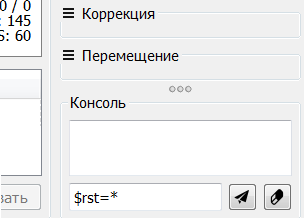

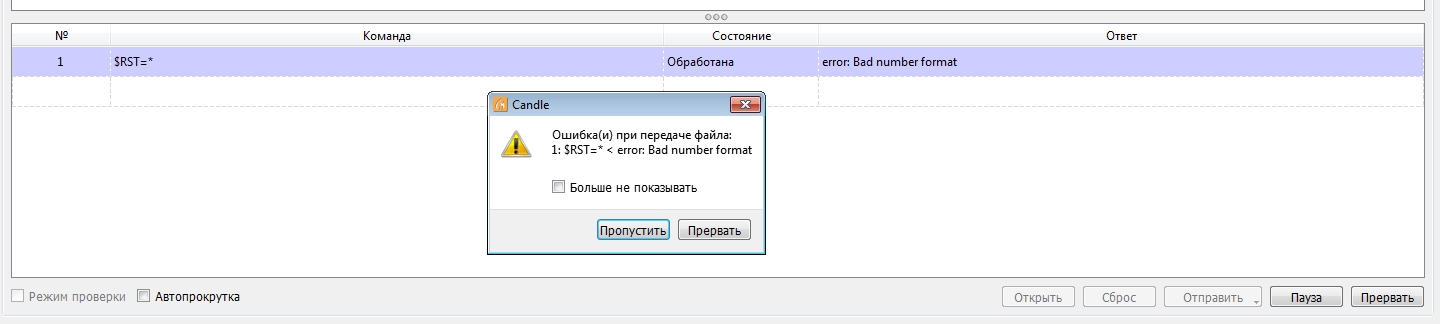

сбросить не получается
>>> $RST=*
error: Bad number format

Откуда: Подольск
Re: Настройки GRBL
Сообщение Rom327 »
Попробуй программу Candle. Получится ли сделать сброс?
По настройкам можно почитать тут: http://instrumentotvet.ru/grbl-0-9j-perevod/

zodiak2064
Сообщения: 6
Зарегистрирован: 01 фев 2019, 07:56
Re: Настройки GRBL
пытаюсь с программой разобраться. Не пойму как команды в консоль вводить. Кнопка отправить команду ничего не делает
вот так получилось
snap141.JPG (3489 просмотров) <a class='original' href='./download/file.php?id=155961&mode=view' target=_blank>Загрузить оригинал (112.99 КБ)</a>

Сообщение Rom327 »
Не тут пишешь! Для команд поле справа внизу.
