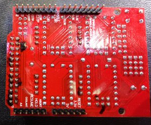

Можно увидеть фотографию шильда? Есть подозрение на ошибку в разводке.

zodiak2064
Сообщения: 6
Зарегистрирован: 01 фев 2019, 07:56
Re: Настройки GRBL
Сообщение zodiak2064 »
вот. как смог
IMG_20190201_202448.jpg (3413 просмотров) <a class='original' href='./download/file.php?id=155956&mode=view' target=_blank>Загрузить оригинал (3.67 МБ)</a>
IMG_20190201_202525.jpg (3413 просмотров) <a class='original' href='./download/file.php?id=155957&mode=view' target=_blank>Загрузить оригинал (2.29 МБ)</a>

Нашел у себя такой же шильд.
1. Прозвони тестером приходит ли +5 вольт на М0 и М1 непосредственно на драйвере ШД..
2. Попробуй сбросить настройки $RST=* и заново ввести параметры.

5В приходит.
сбросить не получается
>>> $RST=*
error: Bad number format
