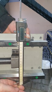

20220503_162027.jpg (3308 просмотров) <a class='original' href='./download/file.php?id=203216&mode=view' target=_blank>Загрузить оригинал (3.35 МБ)</a>
20220503_161951.jpg (3308 просмотров) <a class='original' href='./download/file.php?id=203217&mode=view' target=_blank>Загрузить оригинал (3.56 МБ)</a>

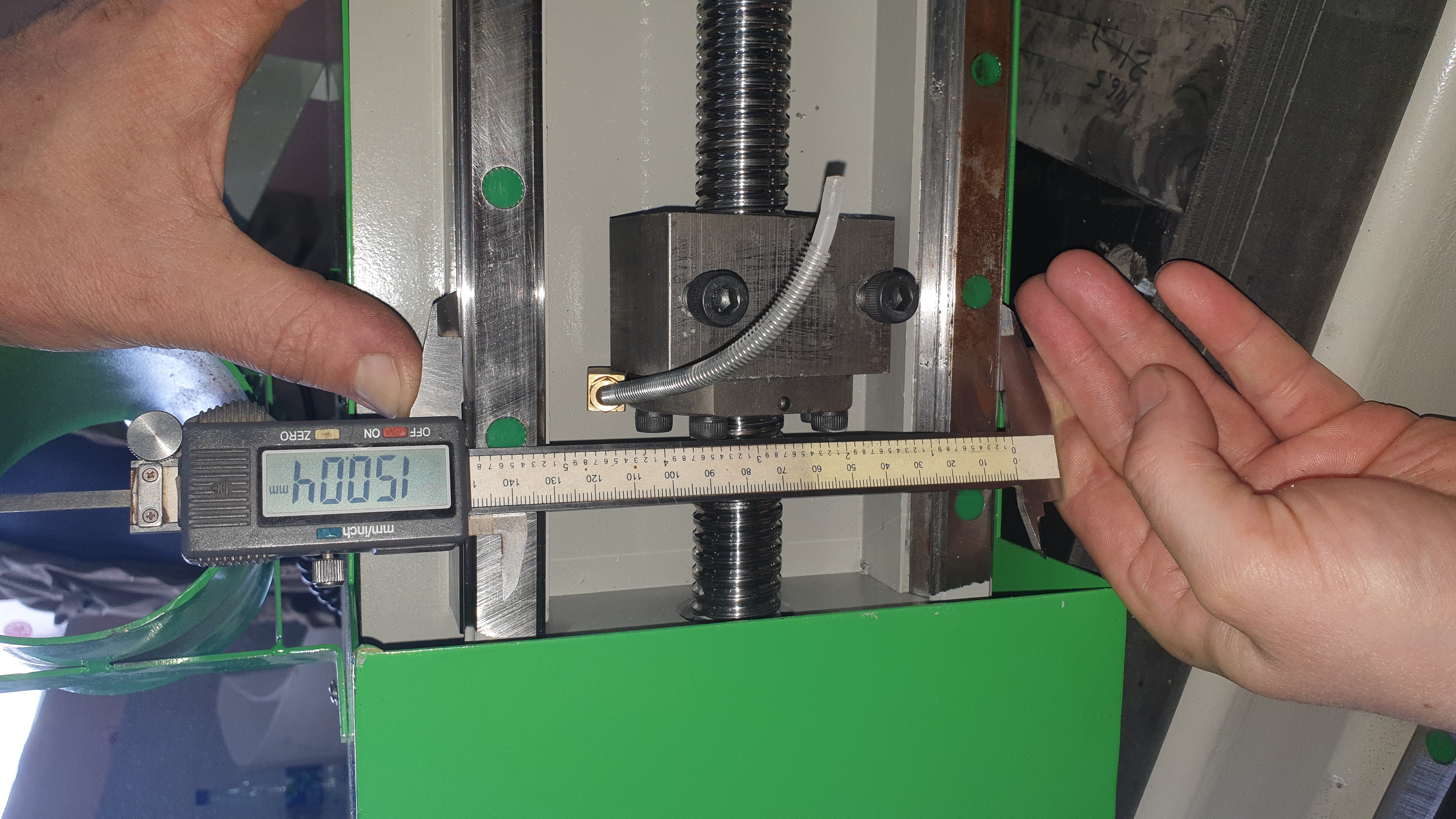

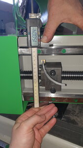

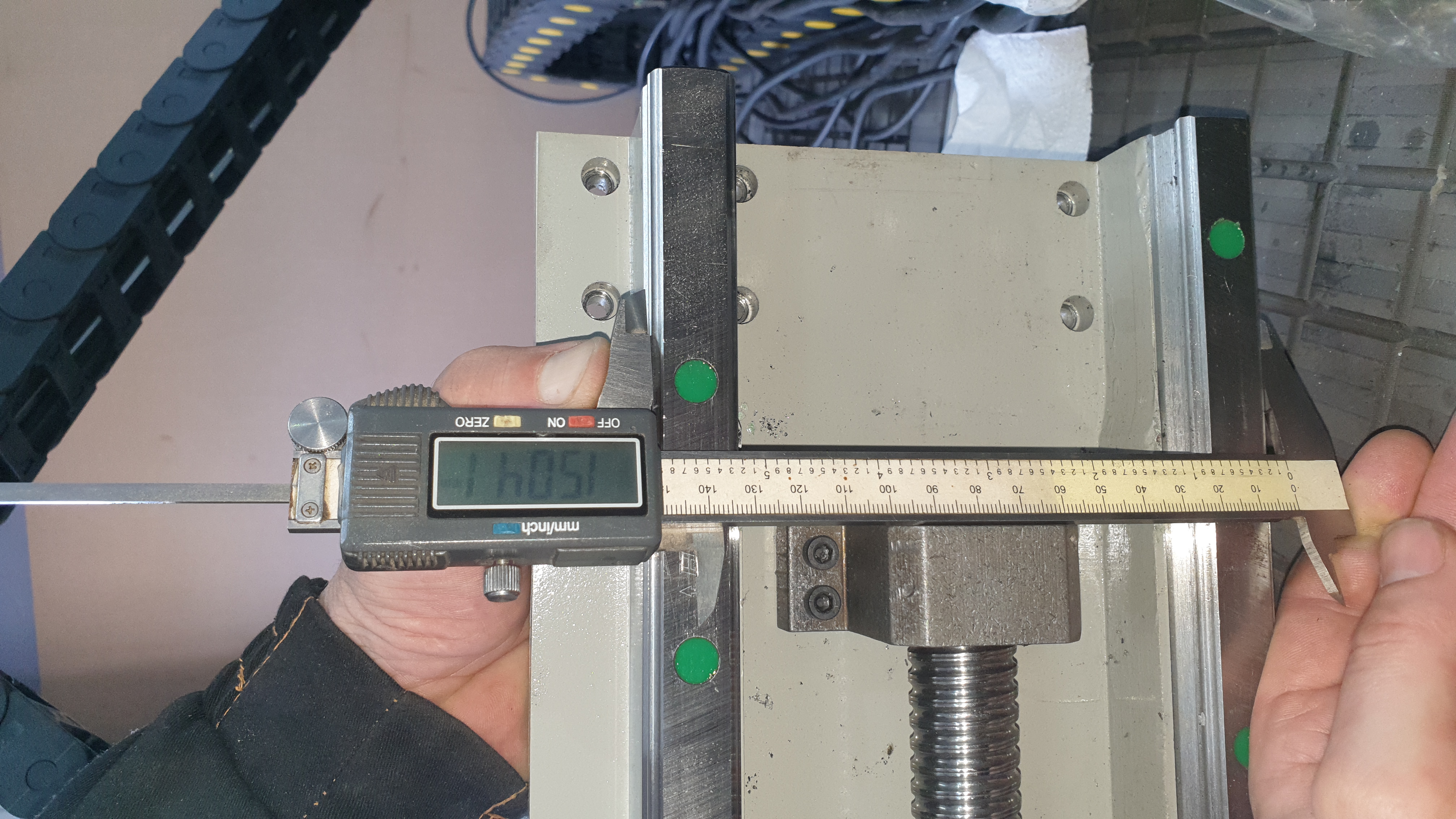

Ось z
Крепление гайки швп торчит почти на 1 мм..

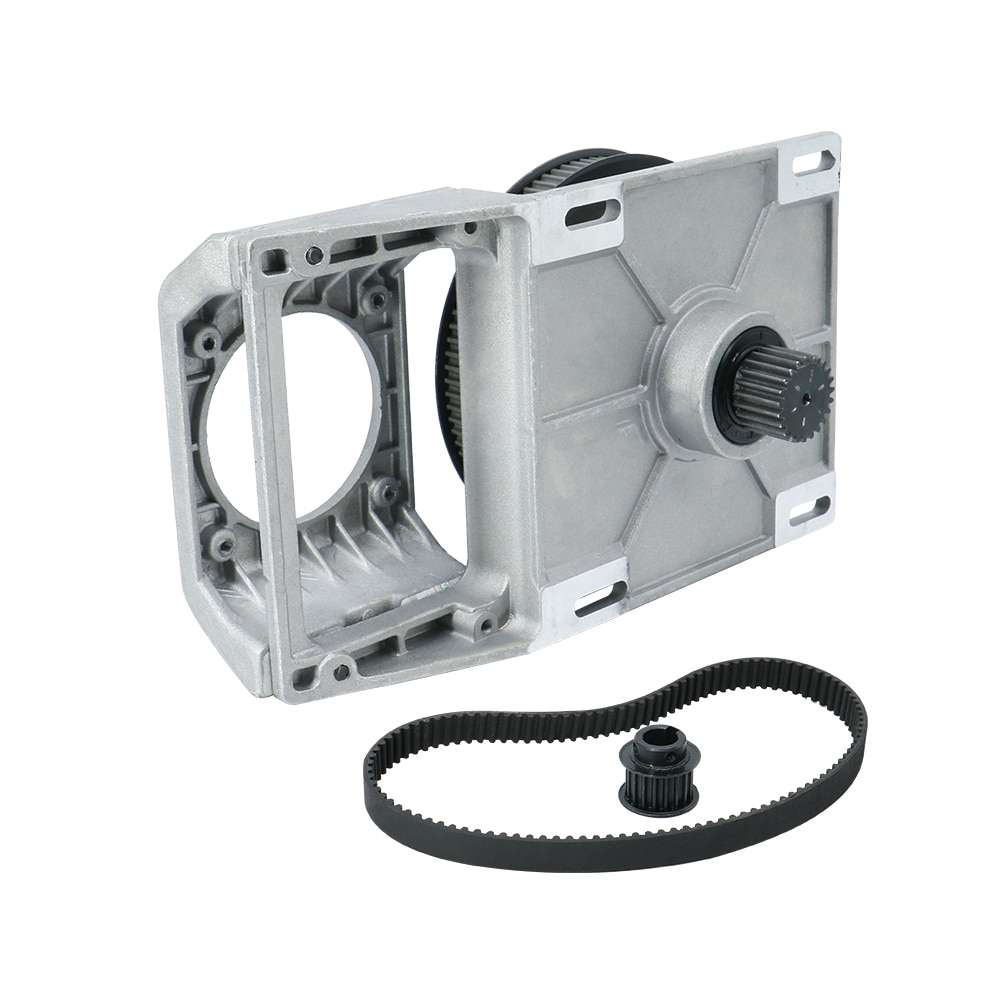

Dmitriy777 писал(а): ↑ Этот силуминовый редуктор должен к рейке пружиной подпираться, пружина своего рода компенсатор, при заклинивании оси шестерня просто проскальзывает по рейке.
Такой вот там. Нет на нем пружин вроде бы

Не понимаю я как он может работать без пересборки.. Ну на z перепад по направляшкам почти полмиллиметра. Это их как нагружать то будет. Росфрезер после танцов с бубном выдает отличную точность для раскроечного станка, разброс по большим деталям меньше 0.1 мм. Т.е. можно накрошить деталей на всей рабочей зоне и они все получаются как одна, как их не складывай. Всякие планки и т.д. периодитески промеряю штангенциркулем. Если исключить погрешности измерений, то можно сказать что прям в несколько соток попадает. Хочется надеяться, что этот сможет попадать в 0.1-0,15. Это все условные значения, это понятно, но хочется выжать из того что есть максимальный результат и относительную стабильность.
Прикольно, никакого компенсатора, видно расчёт на слабый шаговик, что при клине будет пропуск шагов, при мощном ШД, скорее всего, будет глобальная поломка. Хотя есть ещё вариант - крепление через резиновую площадку может она есть?
При таком подходе действительно нужно рейку точно выставлять, да и сам станок тоже.

Балка на опоры естественно встает черти как. С одной стороны зазор около 1 мм., если балку на домкрате опускать и мерить. Если опустить, она отгибает стойку и встает на всю площадку почти без зазоров, но каретки прям выворачивает. Ходят очень туго. Есть идея померить карту высот, взять дюраль мм 3 и фрезернуть подкладки клином. Будет явно лучше чем было, нагрузка на каретки упадет.
Если измерения верные и действительно такой перепад, то лучше поправить сами опоры, нежели колхозить с прокладками, 1 мм в данном случае не сильно много, если нет фрезера, то вполне можно болгаркой сбить, а потом шабером довести.

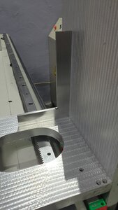

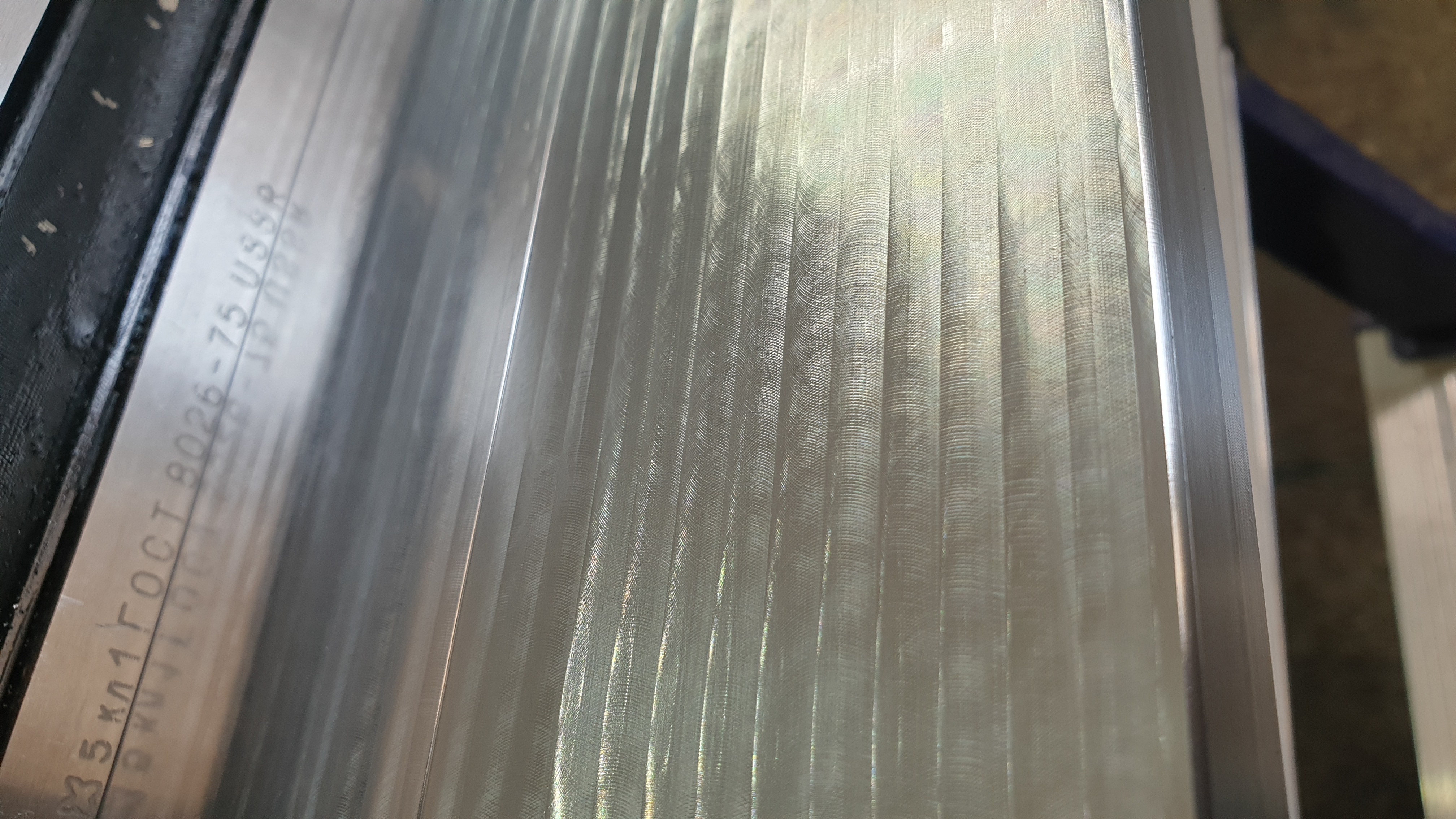

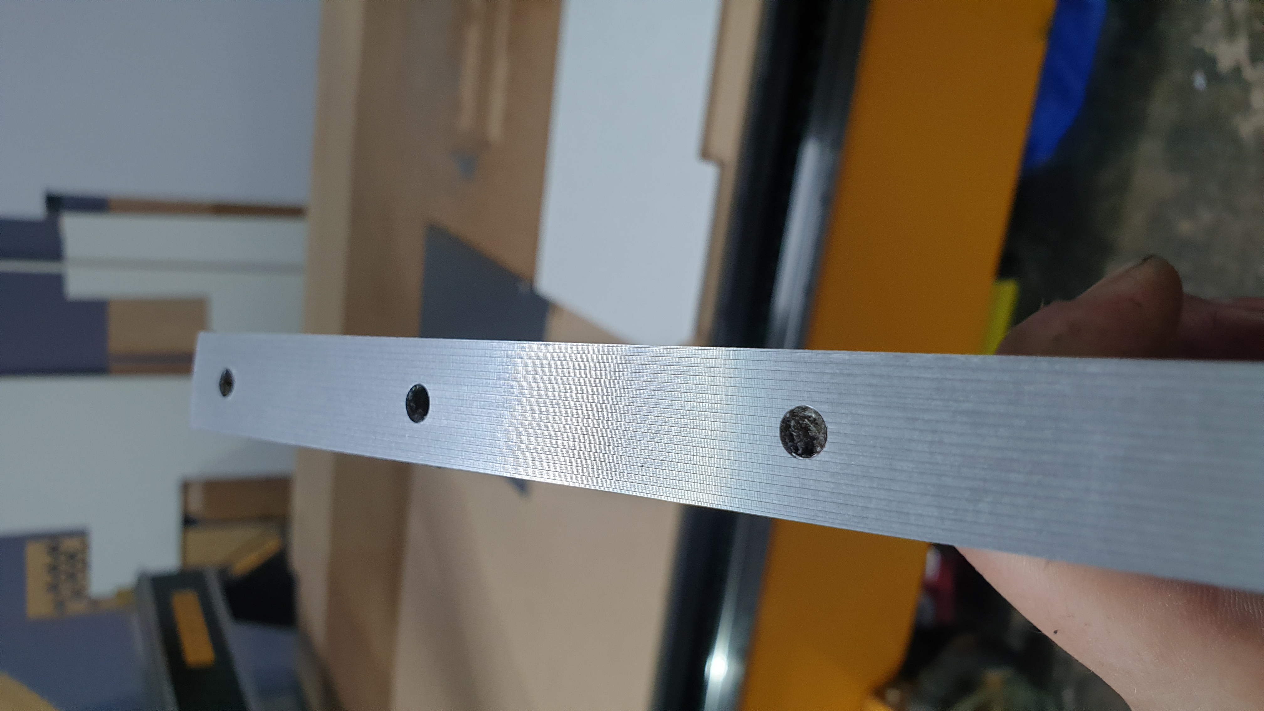

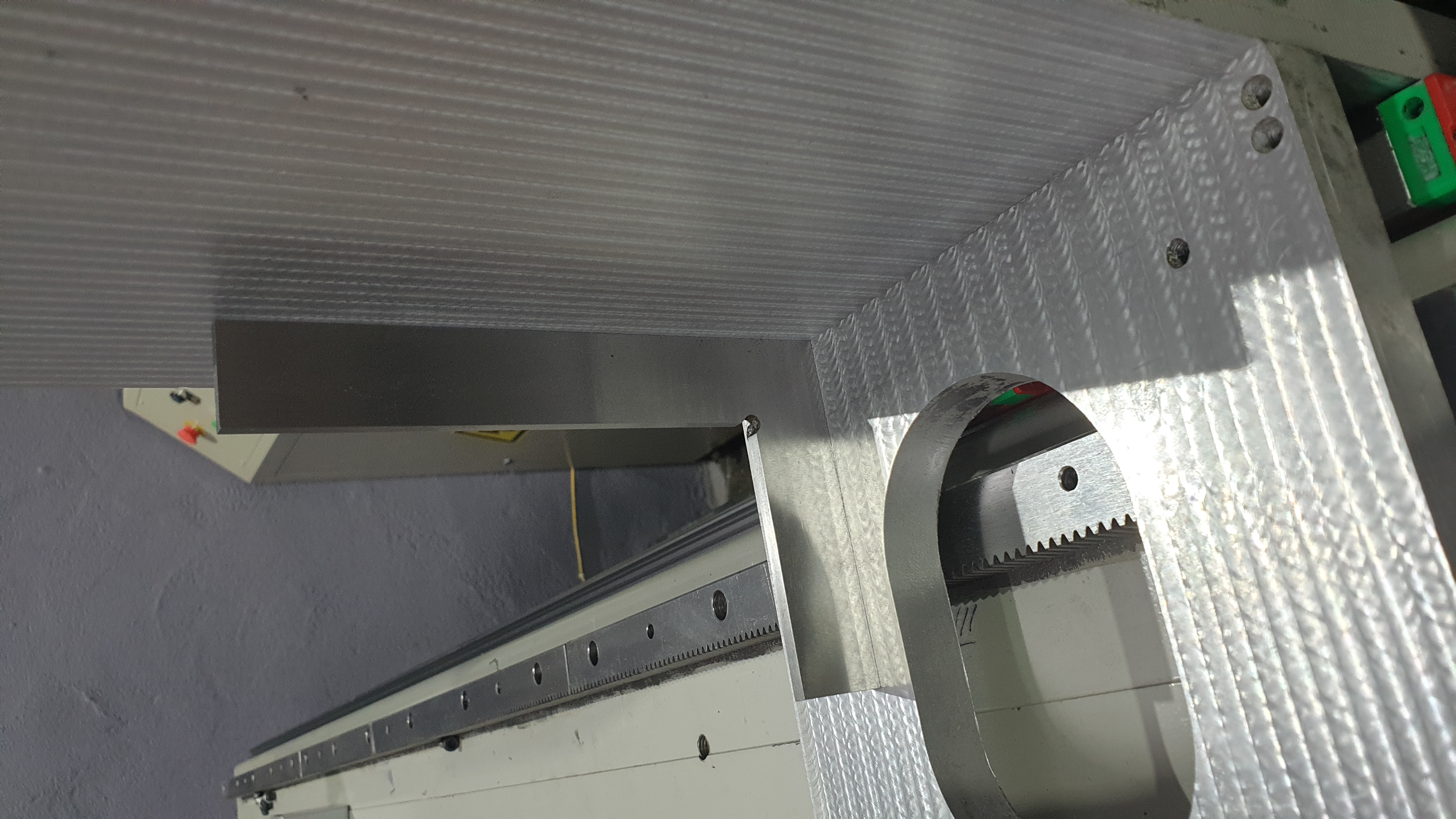

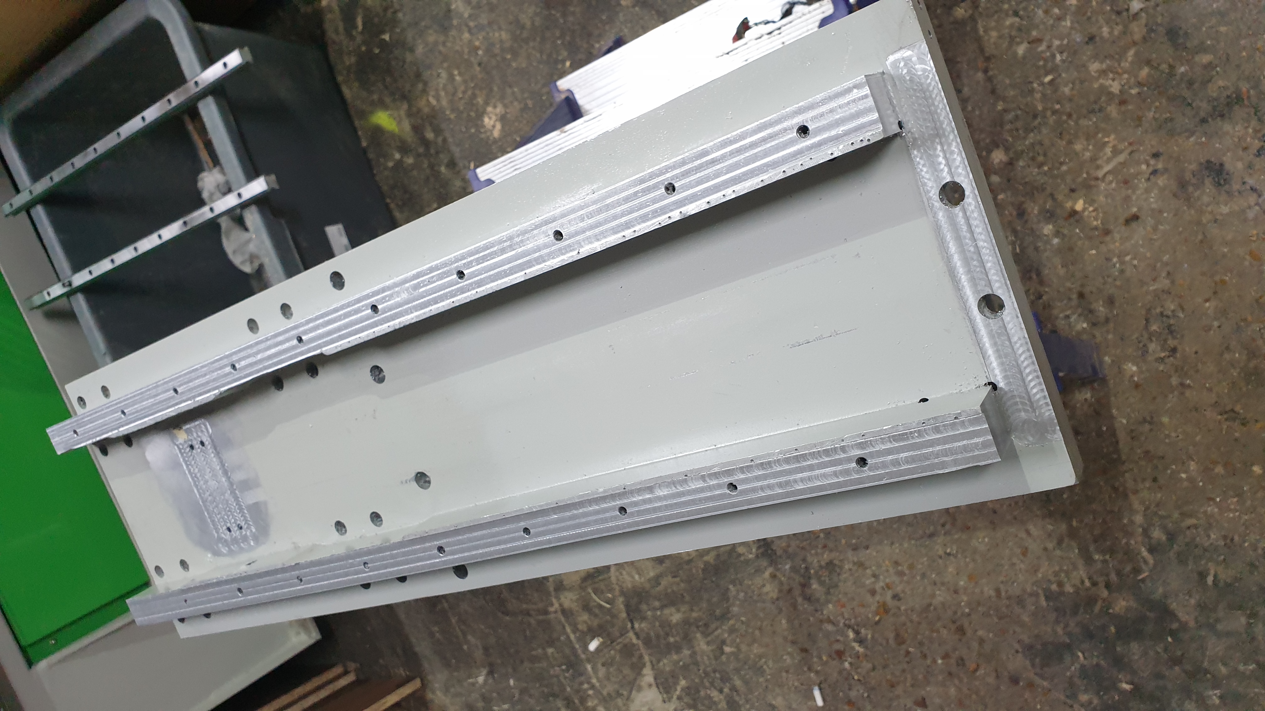

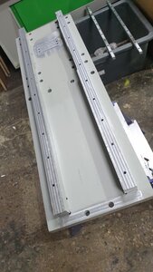

В свободное время занимаемся станком. Фрезеровка станины имет отклонения, но не все имеет смысл переделывать, что то не целесообразно просто.
Все что из алюминия просто перефрезеровано. Выставилось сразу без танцов с бубном.
20220519_031436.jpg (3038 просмотров) <a class='original' href='./download/file.php?id=203407&mode=view' target=_blank>Загрузить оригинал (2.72 МБ)</a>
20220519_063633.jpg (3038 просмотров) <a class='original' href='./download/file.php?id=203408&mode=view' target=_blank>Загрузить оригинал (2.56 МБ)</a>
20220519_193842.jpg (3038 просмотров) <a class='original' href='./download/file.php?id=203409&mode=view' target=_blank>Загрузить оригинал (3.04 МБ)</a>
20220519_214502.jpg (3038 просмотров) <a class='original' href='./download/file.php?id=203410&mode=view' target=_blank>Загрузить оригинал (3.02 МБ)</a>

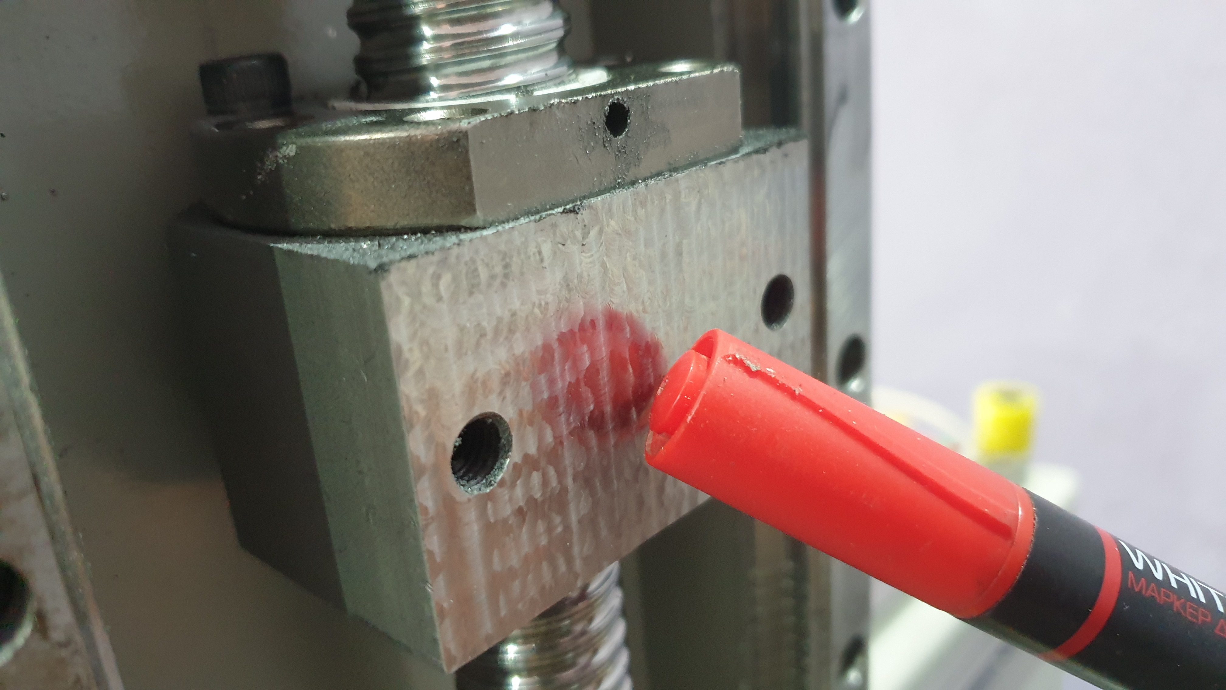

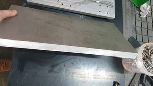

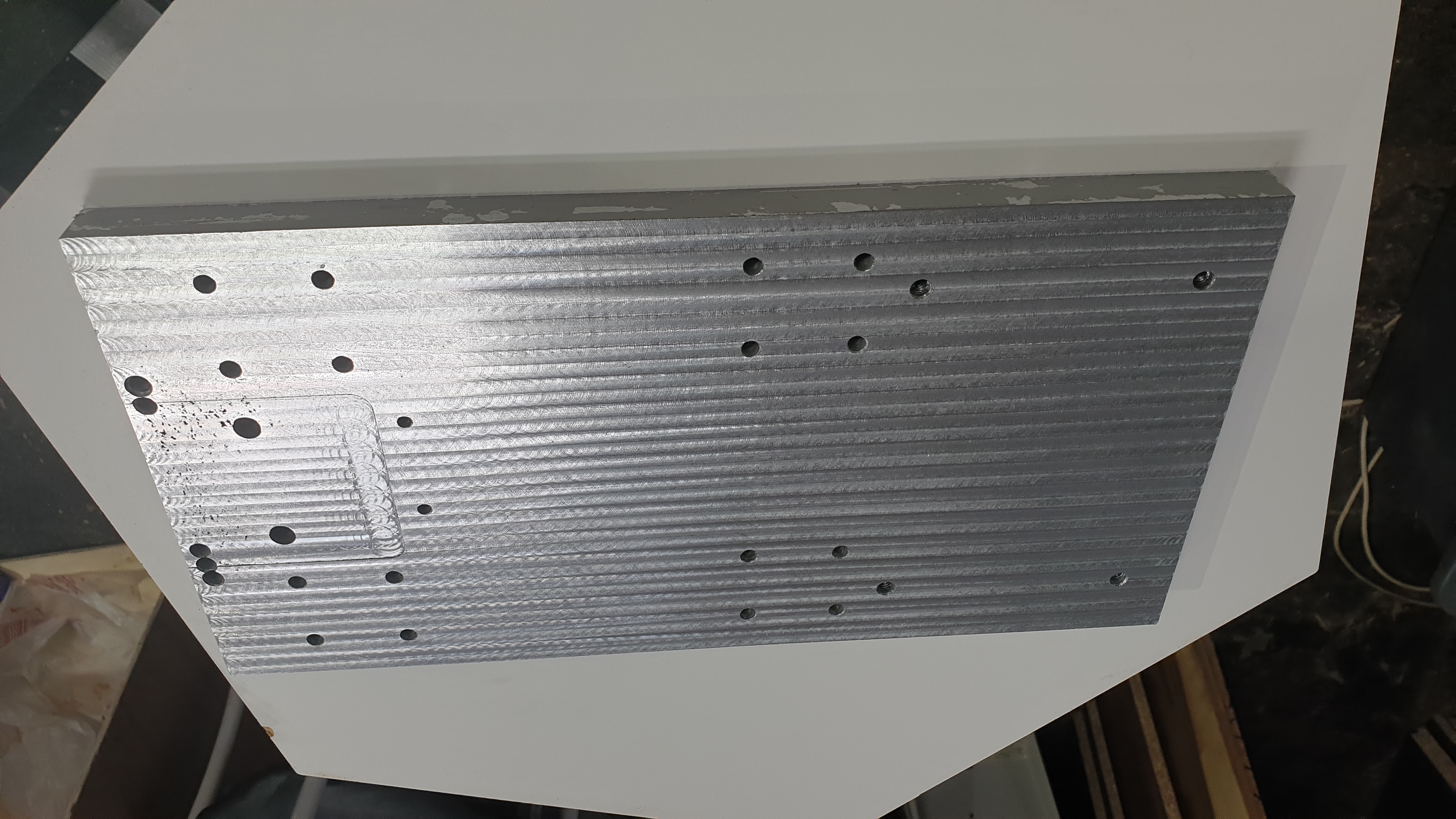

Крепление гайки швп кривое. Подправили, пока не понятно удачно или нет, но надежда есть) Оно стальное, кстати.
20220527_142525.jpg (2928 просмотров) <a class='original' href='./download/file.php?id=203479&mode=view' target=_blank>Загрузить оригинал (2.45 МБ)</a>
Плита оси z вся в раковинах, как швейцарский сыр, при затяжке проминается. И толщина всего 18 мм при том, что это просто смесь алюминиевого лома, судя по всему... Решено заменить на новую. В95Т плиту заказали 24 мм. Посмотрим сколько выйдет после обдирки.

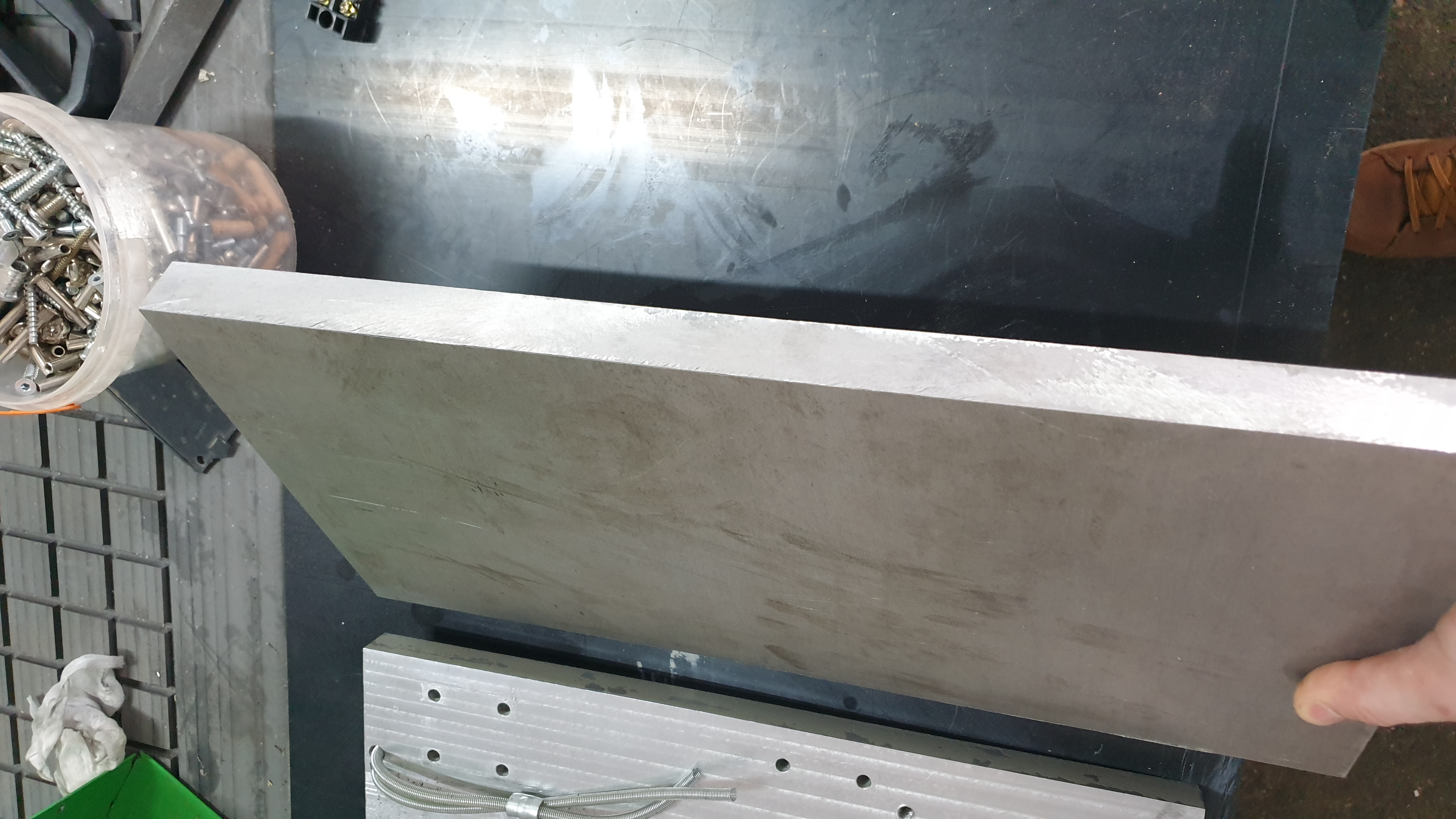

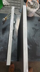

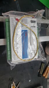

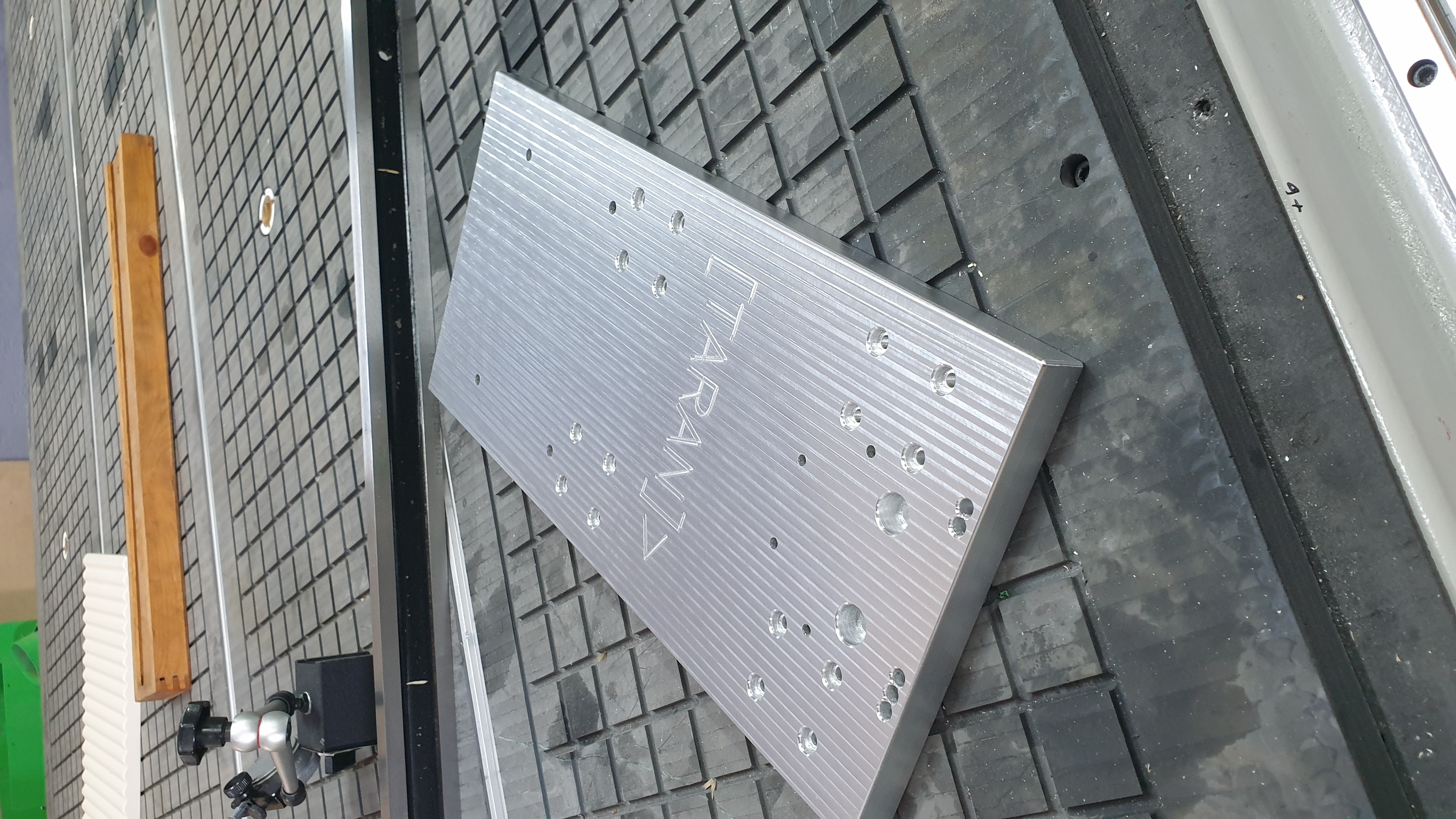

Пришла плита
20220528_141050.jpg (2889 просмотров) <a class='original' href='./download/file.php?id=203490&mode=view' target=_blank>Загрузить оригинал (2.56 МБ)</a>
20220528_141116.jpg (2889 просмотров) <a class='original' href='./download/file.php?id=203491&mode=view' target=_blank>Загрузить оригинал (3.38 МБ)</a>

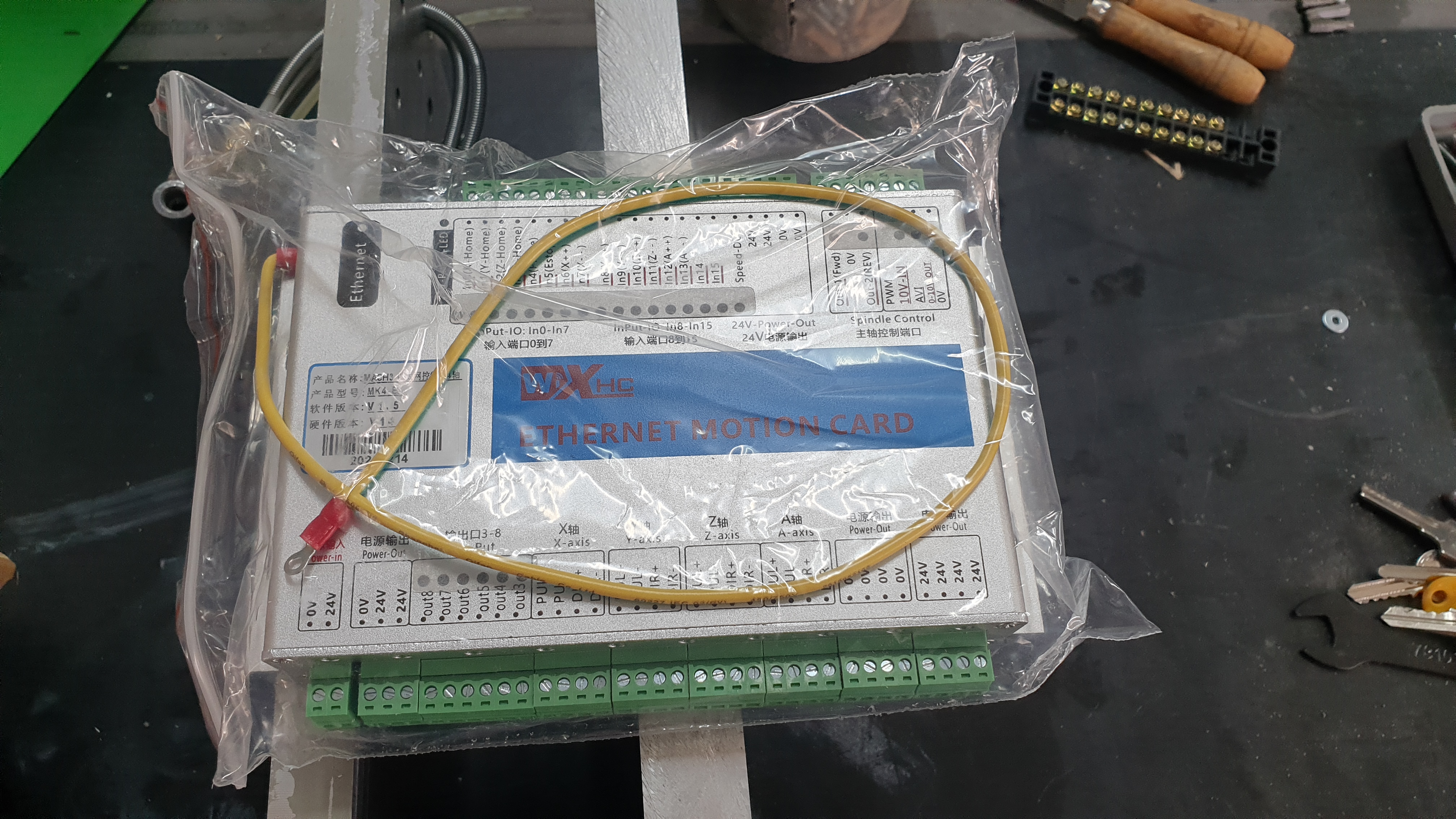

Так же котроллер, решил попробовать.
20220528_141313.jpg (2889 просмотров) <a class='original' href='./download/file.php?id=203492&mode=view' target=_blank>Загрузить оригинал (3.53 МБ)</a>
Тот обрезок нц студии, что в комплекте, прям унылый.
Мач как то привычнее. Да и лицензия есть.

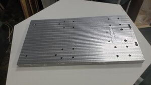

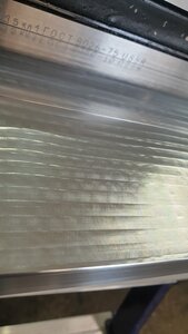

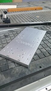

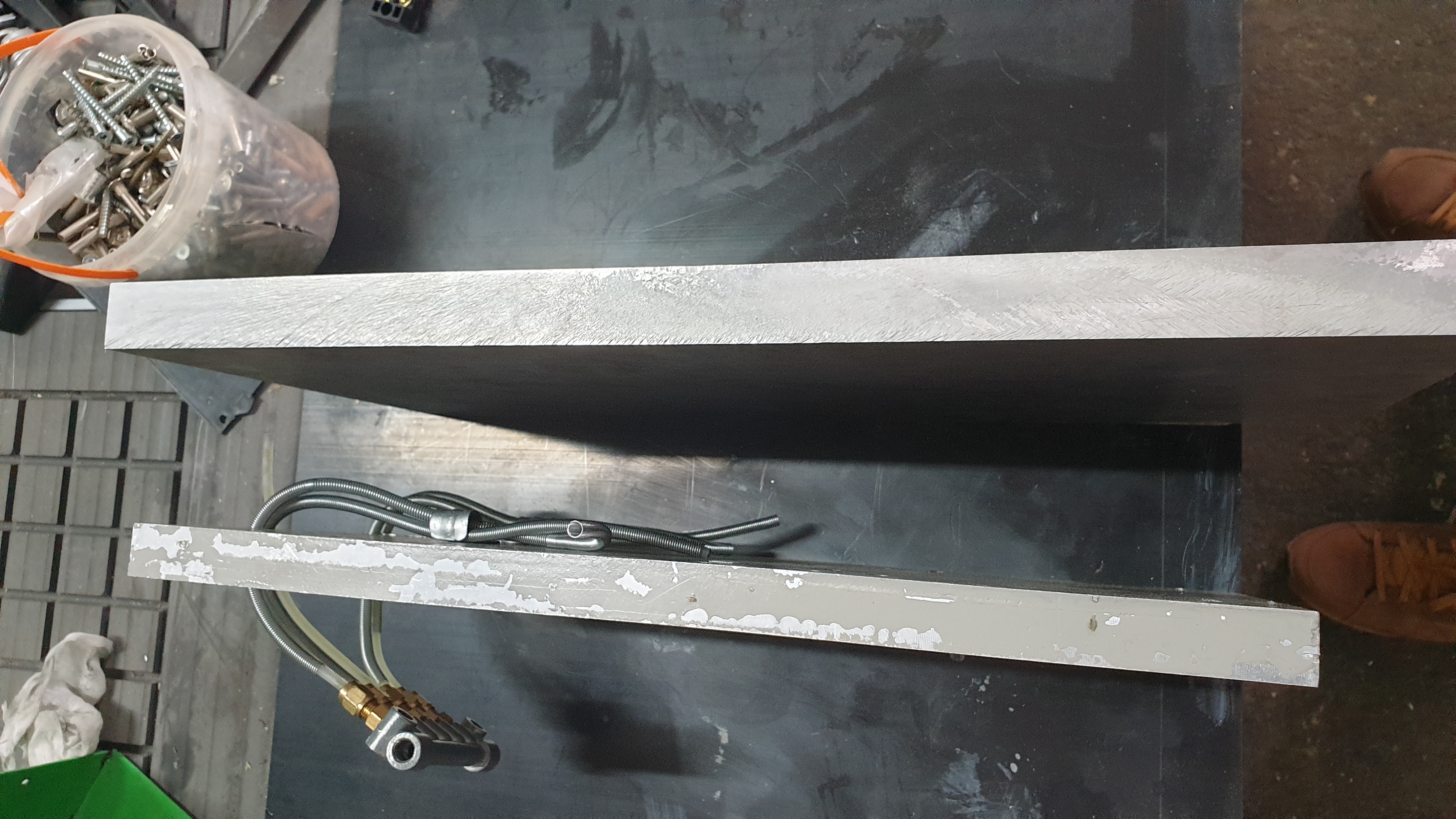

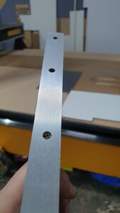

Такая плита по итогу получилась)
20220529_082736.jpg (2850 просмотров) <a class='original' href='./download/file.php?id=203493&mode=view' target=_blank>Загрузить оригинал (3.17 МБ)</a>
Поверхность очень хорошая. 0.01 фольга везде зажимается линейкой. Щуп 0.02 близко не проходит.
20220529_084738.jpg (2846 просмотров) <a class='original' href='./download/file.php?id=203494&mode=view' target=_blank>Загрузить оригинал (2.98 МБ)</a>

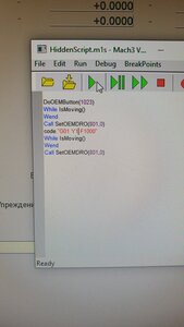

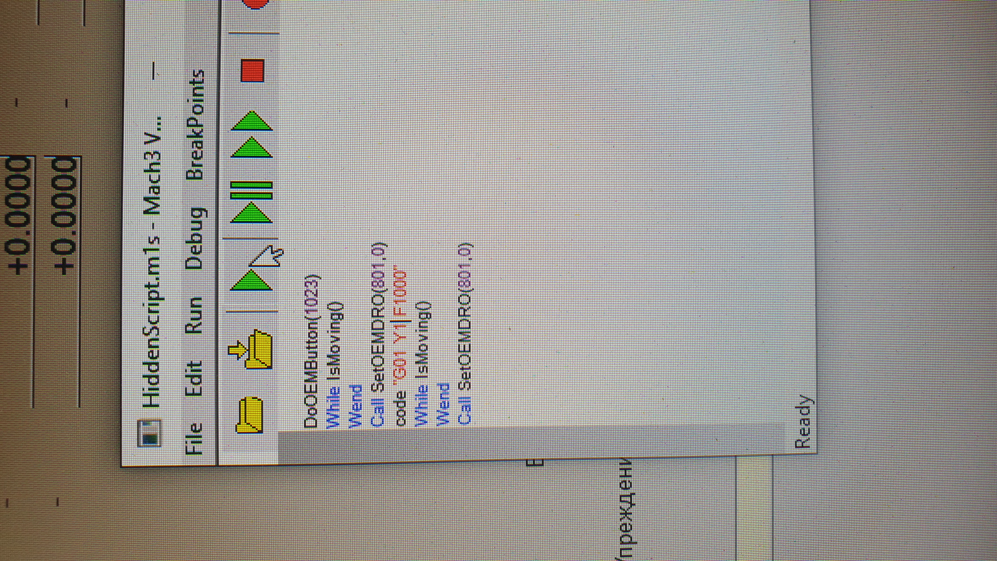

Может кто знает как поменять процесс хоумления 2х двигателей на одной оси с этим контроллером? На всех которые ставил, двигатели ехали до датчиков, один останавливался, ждал второй, потом оба отъезжали. Вроде настроил как обычно, но едут оба, один доходит, останавливаются оба, один отъезжает, потом хоумтся второй. Портал перекашивает в процессе всего этого. Как я понял, управляет процессом сам контроллер, так как в плагине есть настройки. Есть галка отключить базирование по датчикам. Если его отключить, то можно силами мача контролировать этот процесс?
[TARAN]>
Сообщения: 616
Репутация: 58
Re: RJ2030
Сообщение [TARAN]> »
Контроллер MK4-ET

а ты уверен что функция выравнивания портала на этом контроллере есть? китайцы по этому поводу особо не заморачиваются и если есть какая либо "ровнялка" то отдельным модулем идет.......
[TARAN]>
Сообщения: 616
Репутация: 58
Re: RJ2030
Походу да..
Намешано тут черти как.. Не пробовал в этом разбираться еще. (2695 просмотров) <a class='original' href='./download/file.php?id=203596&mode=view' target=_blank>Загрузить оригинал (6.47 МБ)</a>
Я тут скрипт как мог составил. Поставил в плагине, что бы он назад не отъезжал, только до датчика доезжал и останавливался. И вроде все работает. Но периодически он одним из движков проезжает датчик и тормозит уже дальше намного. Видимо, в момент срабатывания одного из датчиков, он второй сигнал пропускает, точнее не так, он его видит но двигатель не тормозит. Занят другим процессом. Т.к. в мач они оба загараются одновременно. Блин, нафига так.. вроде 4х осевой контроллер..
