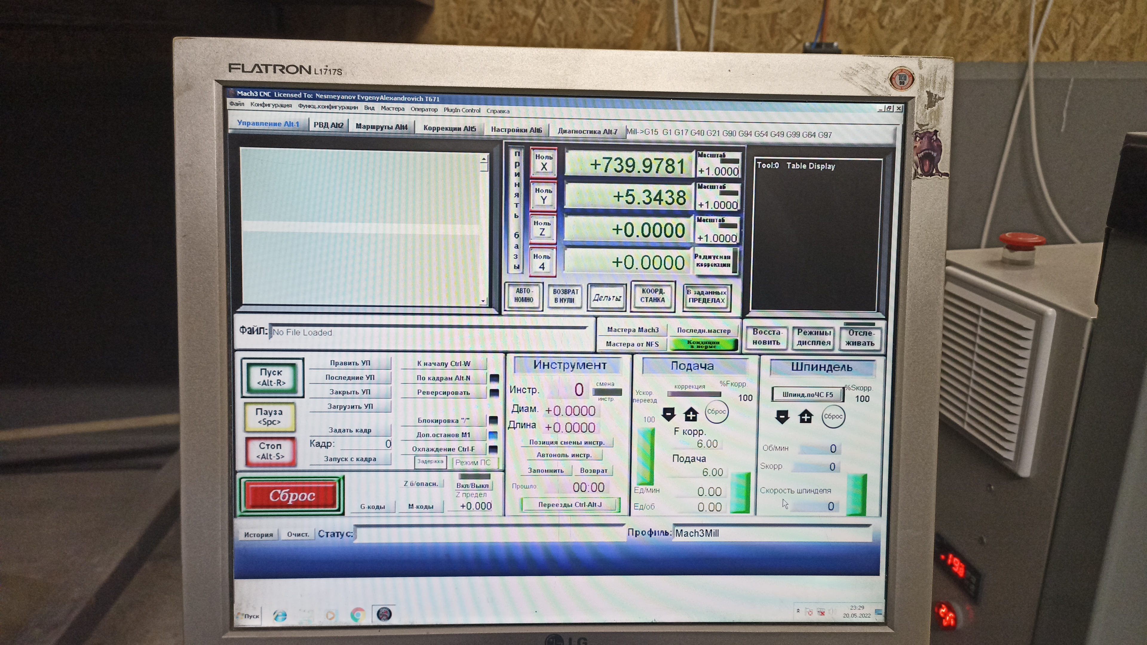

Добрый день.Приобрел Вашу плату STEPMASTER V 2.5 ,с настройками вроде разобрался под матч 3 на русском языке ,в устной форме ,пытаюсь запустить станок .Не знаю может у Вас есть готовые настройки на 4 оси.Рабочее поле 1000*1500,швп шаг 5 ,ШД 57HS112,драйвера DM556D,

Не пойму почемуто все настроил а шд не реагируют от клавиатуры .когда моргает сброс двигателя стоят в тормозе ,когда сброс надовил напряжение с шд пропадает но сдвигов нет .Датчики кнопка стоп все работает .с клавиатуры показания меняются по осям а движений нет.Завтра попробую разобратьса

antoxa-kylibin

Charge pump?
drey82
Сообщения: 611
Репутация: 82
Настоящее имя: Drey
Откуда: Воронеж
Re: StepMaster ver 2.5
Сообщение drey82 »
Енейбл отключить совсем, скорее всего заработает, а так там в настройках енейбл инвертировать вроде нужно ( так не вспомню, но не сложно), я его везде отключал (работаю без него, полет нормальный - за и против почитай)
Сообщение Феликс »
Добрый день.Да я отключил Enable 1 все заработало.Ещо один момент я концевики установил 6 шт по 2 на каждую ось дал им отдельное питание как в инструкции плюс на БП и минус на плату в последнее гнездо сигнальный и минусовой на плату от датчиков но почему когда клавиатурой передвигаешь срабатывает концевик загорается светодиод на плате а движение не останавливается ,от стоп кнопки все работает

drey82
Сообщения: 611
Репутация: 82
Настоящее имя: Drey
Откуда: Воронеж
Сообщение drey82 »
Концевики настраивать нужно правильно, хоум и лимит работают по разному
Феликс писал(а): ↑ Да я отключил Enable 1 все заработало.
В настройках программы инвертировать сигнал Enable нужно было.
