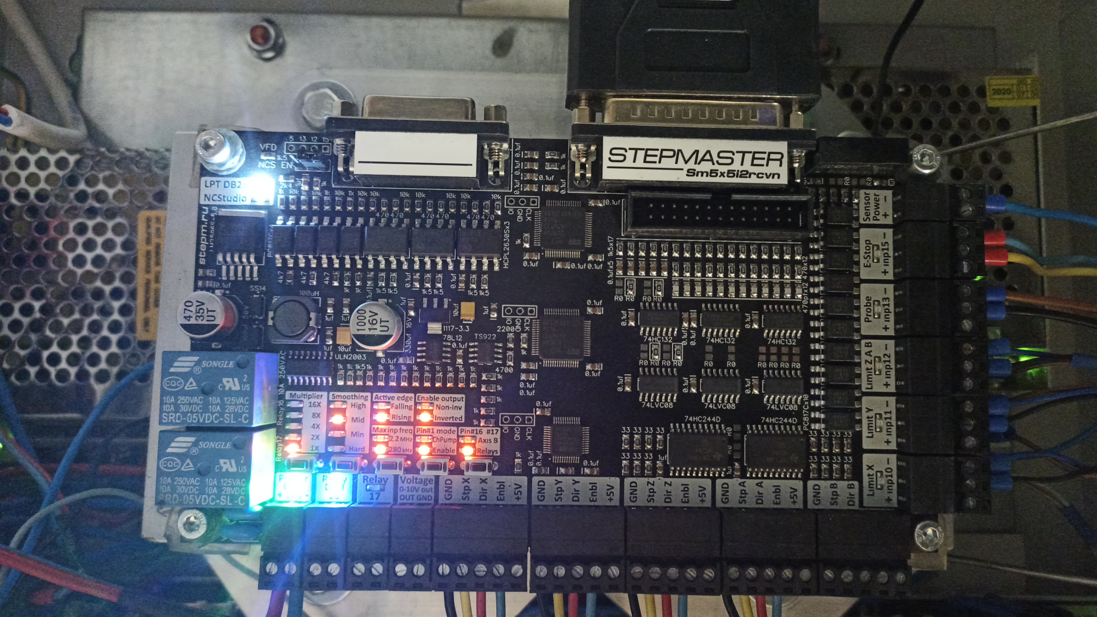

a321 писал(а): ↑ Ожидаю при этом, что при подключении платы к ноутбуку
Очень нехорошая идея использовать ноутбук с LPT. Очень редко удается получить хороший результат.
a321 писал(а): ↑ включаются сразу оба 17 и 16 при том, что команды на ШИМ включать шпиндель не было.
Вероятно, нужно инвертировать ШИМ сигнал на 14 линии. Судя по всему, текущий уровень на линии воспринимается как ШИМ со 100% заполнением.

Спасибо за помощь! Именно это помогло, вопрос решен.

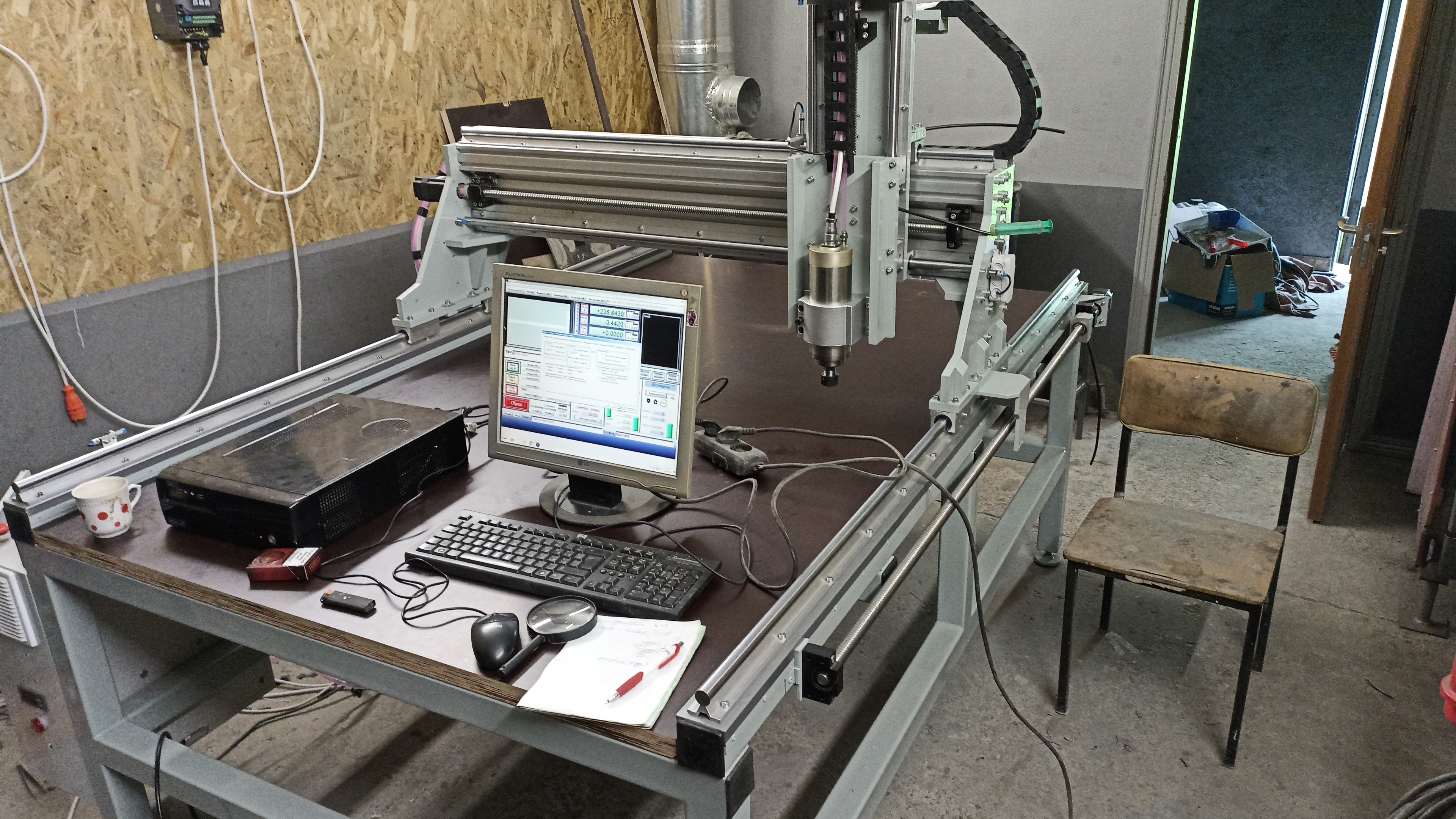

Добрый день.Приобрел Вашу плату STEPMASTER V 2.5 ,с настройками вроде разобрался под матч 3 на русском языке ,в устной форме ,пытаюсь запустить станок .Не знаю может у Вас есть готовые настройки на 4 оси.Рабочее поле 1000*1500,швп шаг 5 ,ШД 57HS112,драйвера DM556D,

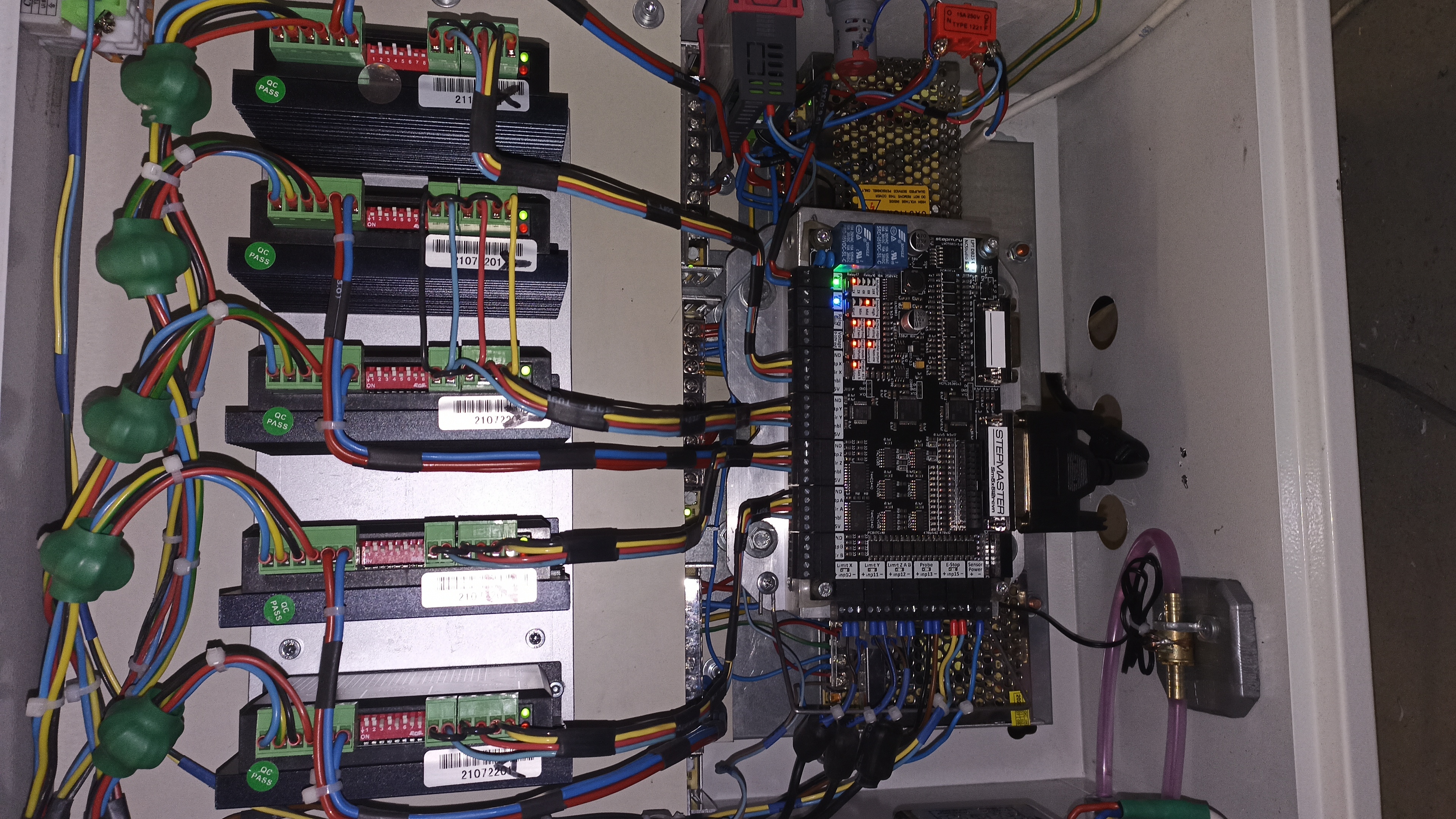

Не пойму почемуто все настроил а шд не реагируют от клавиатуры .когда моргает сброс двигателя стоят в тормозе ,когда сброс надовил напряжение с шд пропадает но сдвигов нет .Датчики кнопка стоп все работает .с клавиатуры показания меняются по осям а движений нет.Завтра попробую разобратьса

Charge pump?

Енейбл отключить совсем, скорее всего заработает, а так там в настройках енейбл инвертировать вроде нужно ( так не вспомню, но не сложно), я его везде отключал (работаю без него, полет нормальный - за и против почитай)

Добрый день.Да я отключил Enable 1 все заработало.Ещо один момент я концевики установил 6 шт по 2 на каждую ось дал им отдельное питание как в инструкции плюс на БП и минус на плату в последнее гнездо сигнальный и минусовой на плату от датчиков но почему когда клавиатурой передвигаешь срабатывает концевик загорается светодиод на плате а движение не останавливается ,от стоп кнопки все работает

Или концевики срабатывают только при запуске программы или в дом .Придеи если даже с клавиатуры зазевался должно ведь прекратится движение

Концевики настраивать нужно правильно, хоум и лимит работают по разному
Re: StepMaster ver 2.5
Феликс писал(а): ↑ Да я отключил Enable 1 все заработало.
В настройках программы инвертировать сигнал Enable нужно было.

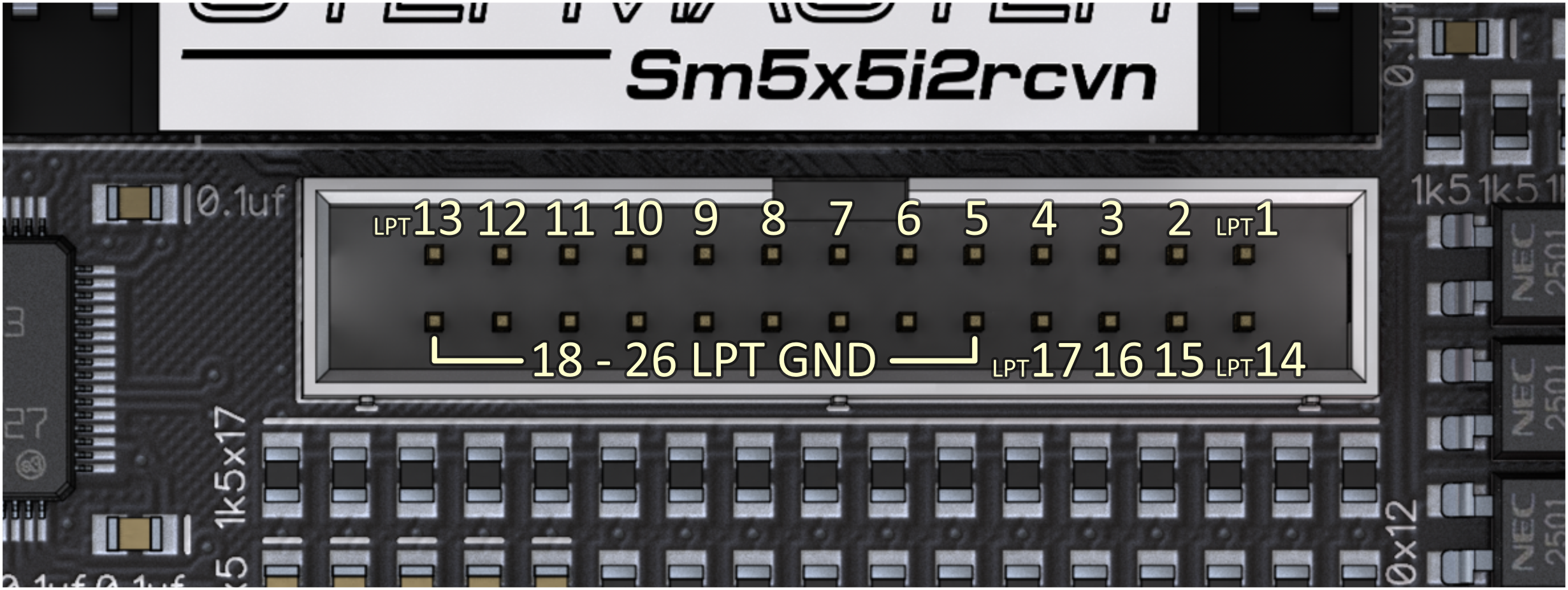

Были вопросы про распиновку разъема на плате.
Назначение пинов совпадает с материнскими платами компьютеров.
Номерация пинов DB26.png (3306 просмотров) <a class='original' href='./download/file.php?id=203712&sid=660497d94c66c0f186b441ca40f7311b&mode=view' target=_blank>Загрузить оригинал (1.87 МБ)</a>
