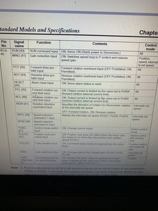

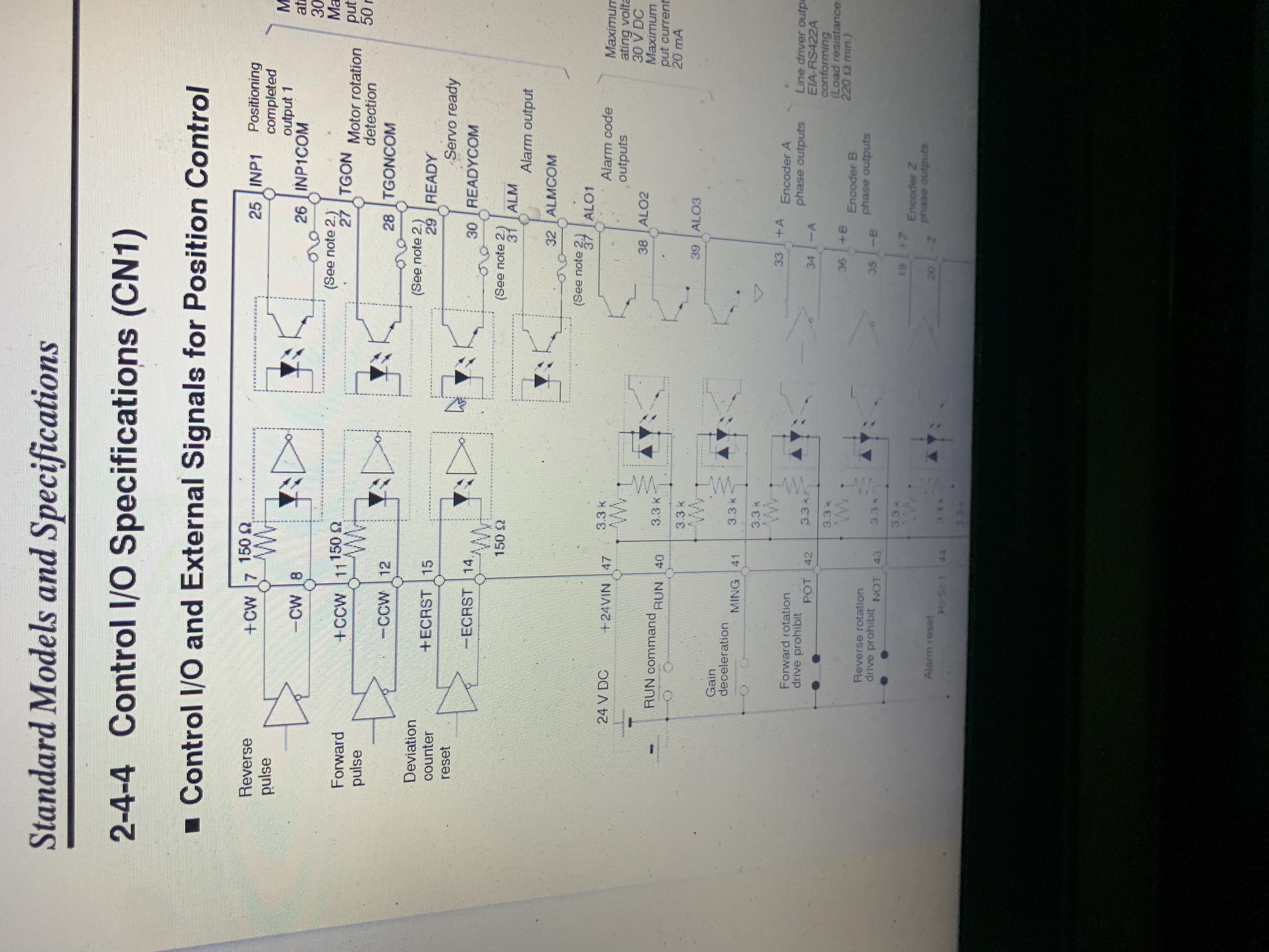

Доброй ночи! Купил я на свою голову серводвигатели вместо шаговиков) вот доделал практически механику и встал вопрос по электрике… и уже третий день, методом тыка пытаюсь сдвинуть серву с помощью usb mach3 5100🤦‍♂️🤦‍♂️🤦‍♂️ Ничего не выходит. Серва очень похожа на ваши - omoron r88w - вроде по мануалу ввожу все параметры но не реагирует на команды вообще😭😭😭 закралась крамольная мысль - возможно 5вольт контроллера на импульсах мало и нужно 24? Вообще идеально было бы делегировать кому то эту задачу, а то я вообще поник((( только вот я с Украины - поэтому помощь нужна тут по месту
Re: Про сервы Yaskawa
Homa123 писал(а): ↑ и уже третий день, методом тыка пытаюсь сдвинуть серву с помощью usb mach3 5100 Ничего не выходит.
А она хотя бы становиться на удержание?
Серва ОН активирован с внешнего источника? С платы? Или можно выставить параметр, что при подаче питании встанет на удержание.
Homa123
Сообщения: 75
Зарегистрирован: 02 фев 2022, 13:59
Сообщение Homa123 »
xenon-alien писал(а): ↑27 май 2022, 18:36

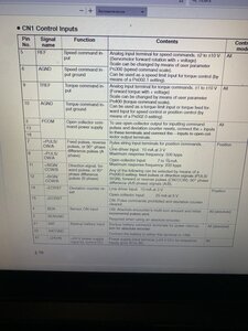

Огромное спасибо за ответ.

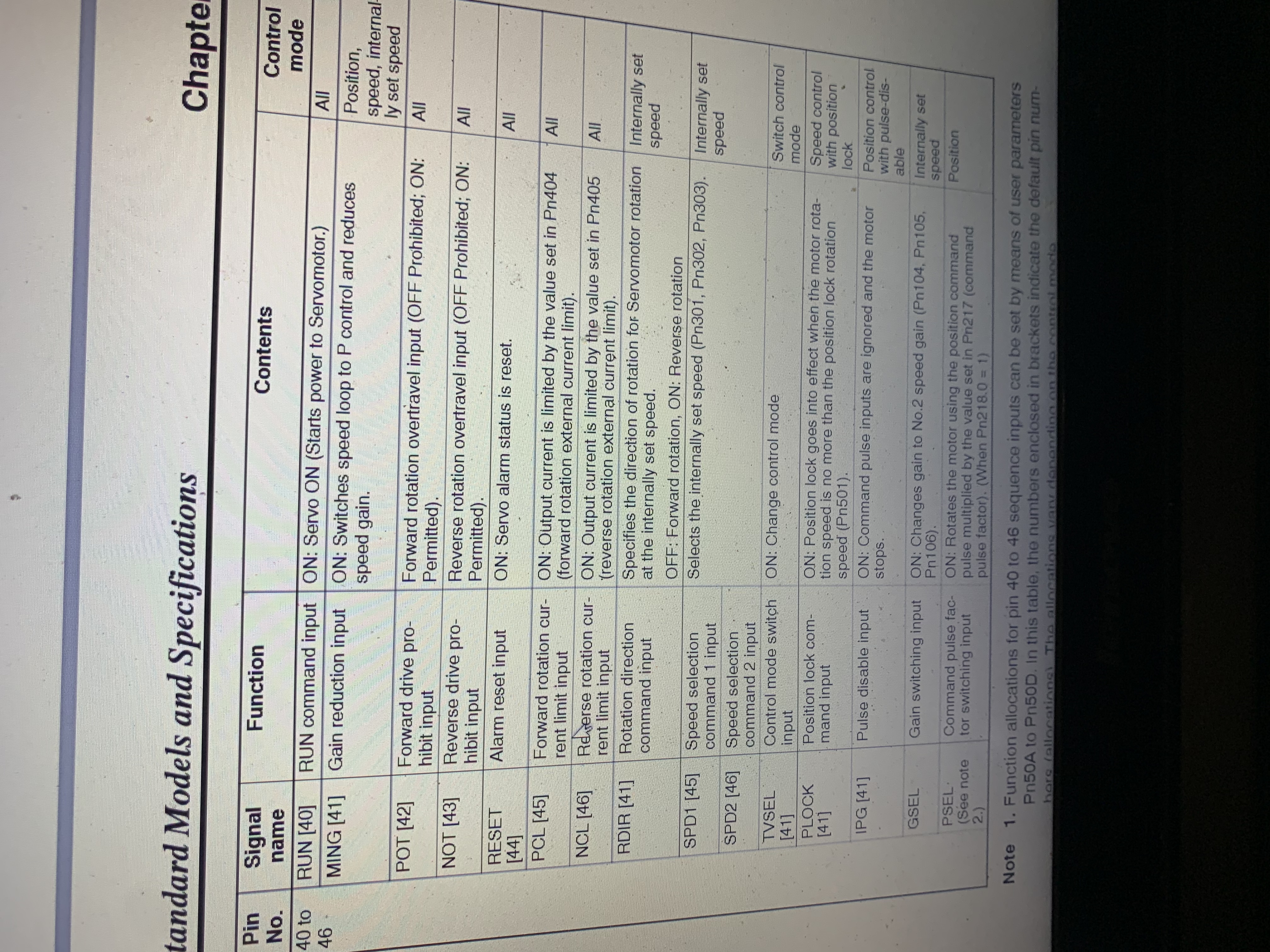

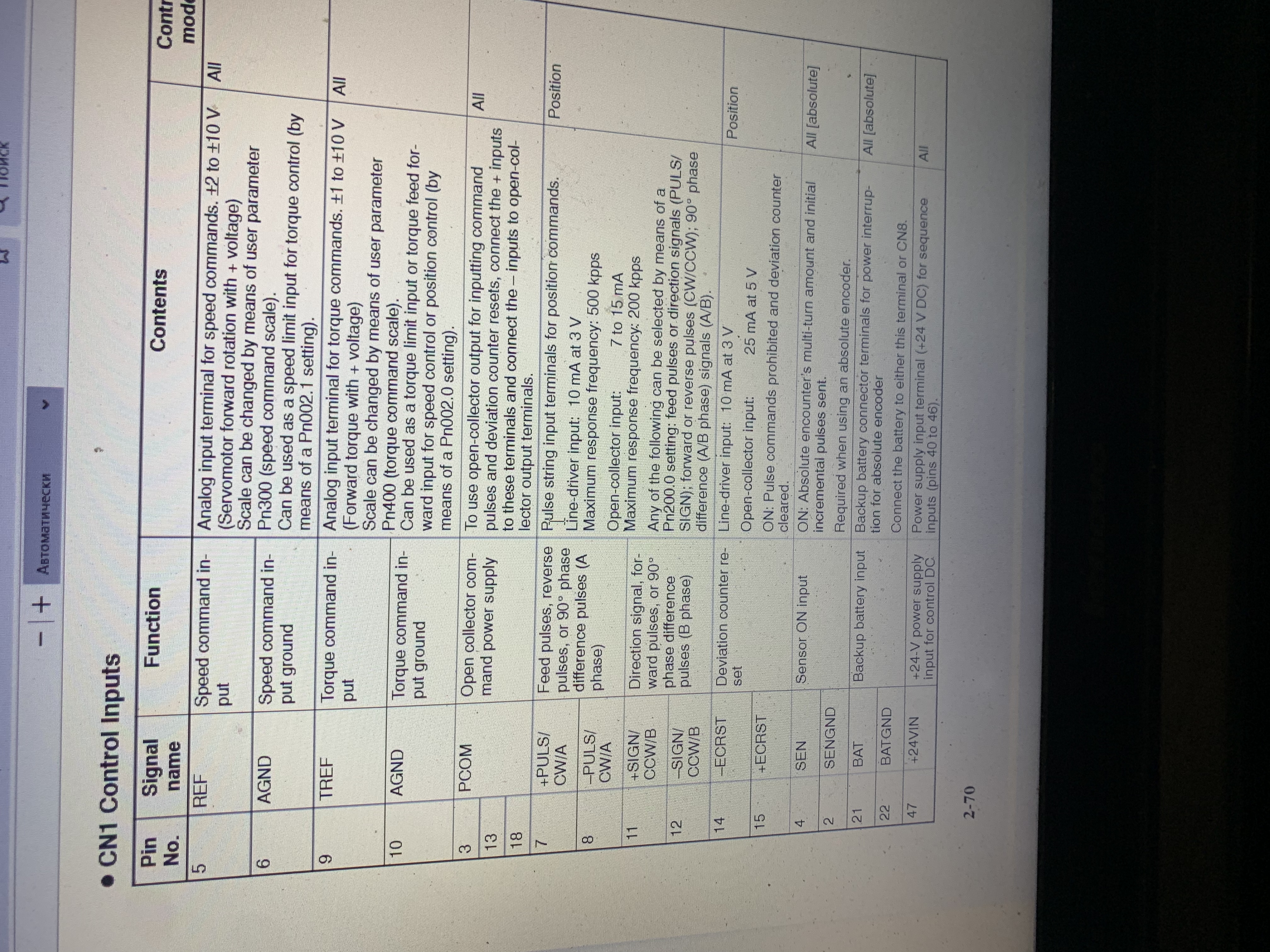

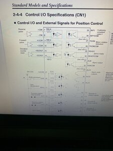

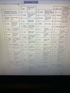

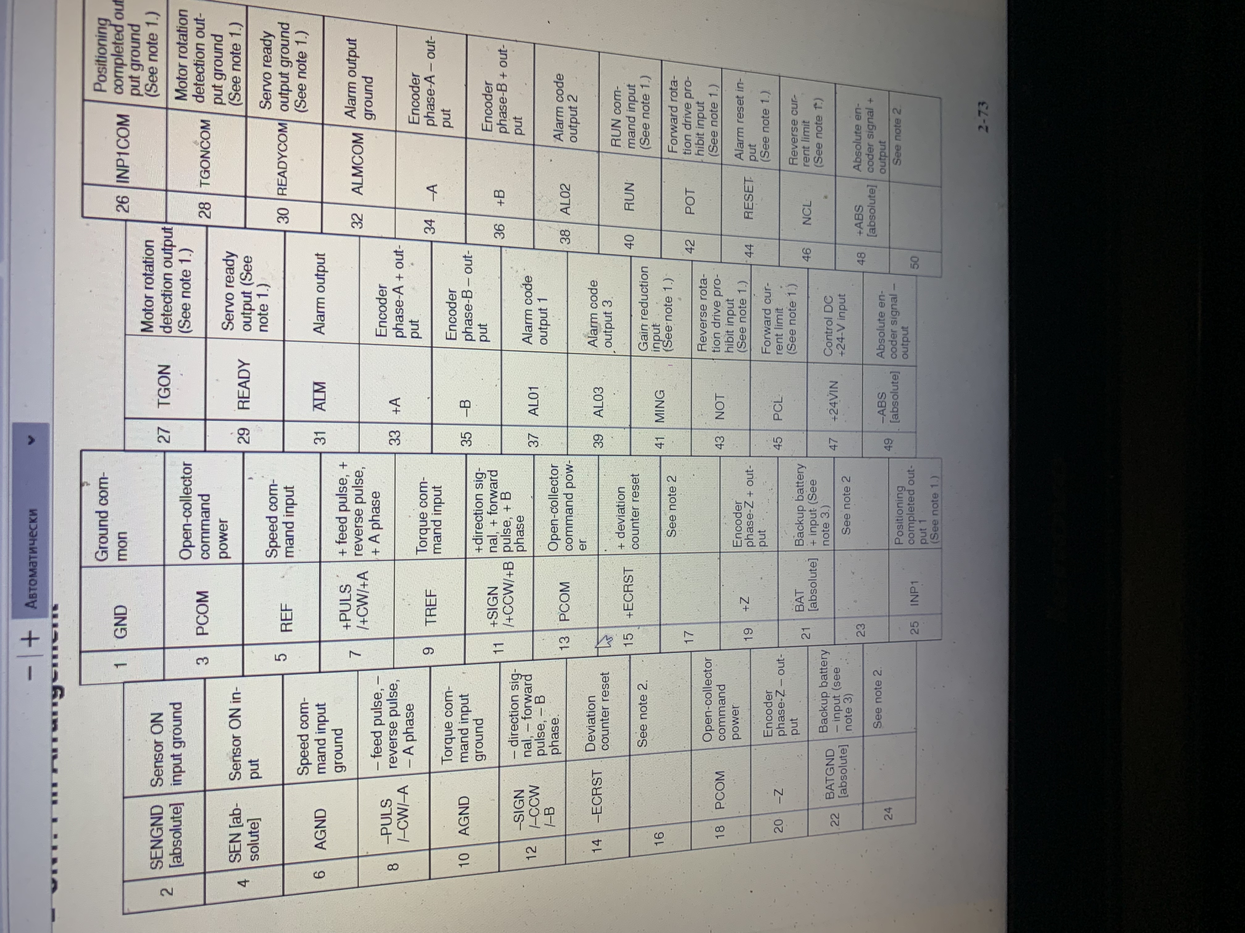

Прикреплю фотографии распиновки, чтоб было понятно о чем я говорю.
Итак распаял я на шлейфе следующие пины:
Cw/cww - плюсы и минусы. Подключил плюс к 5в на плате. Cw к пульсу, cww к диру(параллельно подключил шаговик через драйвер, чтоб понимать идут ли импульсы)
46 пин - подключил 24 Вольта, минус подключил к 40 - серводвигатель стал на удержание - на табло горит “run” на всех видео что нашёл в ютубе - у подключённых к матч3 простых контроллерах горела эта функция.
Возможно нужно ещё какие то пины подключить? Ecrst? - типа сброс, или еще что то…но не очень понимаю что к нему подключить? Просто кинуть 24вольта, или что то с платы. Профан я в общем в этом. Перед покупкой прочитал - мол сервы лучше шаговиков, вот и купил, думая что как у шаговика подключу 4 провода и дальше буду настройками подстраивать.
По подключению сначала подскажите - если что то ещё нужно распаяться и подключить. А потом я по настройкам скину. Там я уже и режимы менял, и уровень сигнала менял - оно не реагирует и все🤦‍♂️
1388B451-271F-494C-9D0E-7D4AF7981E2B.jpeg (1980 просмотров) <a class='original' href='./download/file.php?id=203482&mode=view' target=_blank>Загрузить оригинал (4.27 МБ)</a>
FC8072C5-BDBA-4ECC-9F7F-10591639BB63.jpeg (1980 просмотров) <a class='original' href='./download/file.php?id=203483&mode=view' target=_blank>Загрузить оригинал (4.05 МБ)</a>
179F8711-B5CA-4A64-A321-9E54D013424D.jpeg (1980 просмотров) <a class='original' href='./download/file.php?id=203484&mode=view' target=_blank>Загрузить оригинал (4.65 МБ)</a>
EBC12325-76CF-4E57-A8C7-BFE4CFADEE29.jpeg (1980 просмотров) <a class='original' href='./download/file.php?id=203485&mode=view' target=_blank>Загрузить оригинал (5.11 МБ)</a>
Homa123 писал(а): ↑ Cw/cww - плюсы и минусы. Подключил плюс к 5в на плате. Cw к пульсу, cww к диру(параллельно подключил шаговик через драйвер, чтоб понимать идут ли импульсы)
Вопрос напрашивается по подключению.
Схему набросайте, а то пока что ощущение что вы не подключили ещё 2 провода.
У вас с общим плюсом, или с общим минусом подключение? А может дифференциальное???
Если тут порядок, то с частотой нужно поиграться (т.е. длинной импульсов) и включить режим по положению, или позиции...
В мануале на серву вбиваете в поисковик "position" и читаете каждое упоминание. И смотрите нужные параметры.
Homa123
Сообщения: 75
Сообщение Homa123 »
Снова вечер добрый)
Как я и сказал - в электрике ноль! 🤦‍♂️
Проще описать, чем рисовать.
7(Cw/puls +) и 11(sign/cww+) пины я подключил на плате контроллера к выходу 5v на управление моторами. Соответственно 8 и 12 пины подключил к пульсу и диру соответственно. Вот так думал что будет работать. Больше ничего не подключал. Из за этого у меня и первый вопрос был по этой схеме.
Менял методом тыка настройки в pn200 на все возможные(позитивная логика/негативная) при этом установив в pn000 режим позиционирования. Не реагирует((( Потом подал 24 Вольта на 47 вход для того чтоб он встал на удержание. Сейчас уже нашёл настройку чтоб он в этом удержании стоял и без подачи напряжения.
Возможно там ещё что то нужно подключить

Homa123
Сообщения: 75
Сообщение Homa123 »
xenon-alien писал(а): ↑27 май 2022, 23:02
Homa123 писал(а): ↑ Проще описать, чем рисовать.
Проще раз увидеть, нежели представлять по словам что, куда и как.
Ещё раз спасибо за ответ. Все - разобрался! Три дня угробил, а вопрос был ужасно банален - кабель! или перебитый кабель, хотя это юнитроник в железном экране, или банально остальные пины которые были к нему припаянные- чем то ему мешали. В общем новый провод и только 4 пина к нему припаянные решили проблему - все завертелось хоть и выходя в ошибку - ну это решаемо - там уже все настройки наизусть выучил… вероятнее всего не настроена чистота и импульсы на оборот я уменьшил в разы.
Спасибо что хоть откликнулись - иногда этого сильно не хватает)
