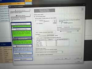

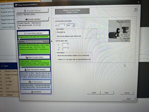

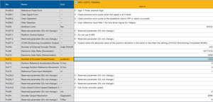

поставил сигмавин, может через него кто подскажет как настроить? я попробовал сам по фото тут - такая же проблема.
Re: Про сервы Yaskawa
Вот несколько фото из программы
Других меню где можно было бы все настроить я не нашёл. Стало быть я там где и нужно
Кто подскажет что куда писать и затем какое значение в лцнц подставить?

На первом фото, все корректно. Третье фото, если правильно понял, отвечает за настройку внешних сигналов энкодера, нам пока это не интересно.
На втором фото ошибка, нужно указать не 0,001 , а 1, там в микронах. Сохраните и попробуйте с настройкой STEP_SCALE = 1000 в LinuxCnc. Если не получится будем разбираться дальше.

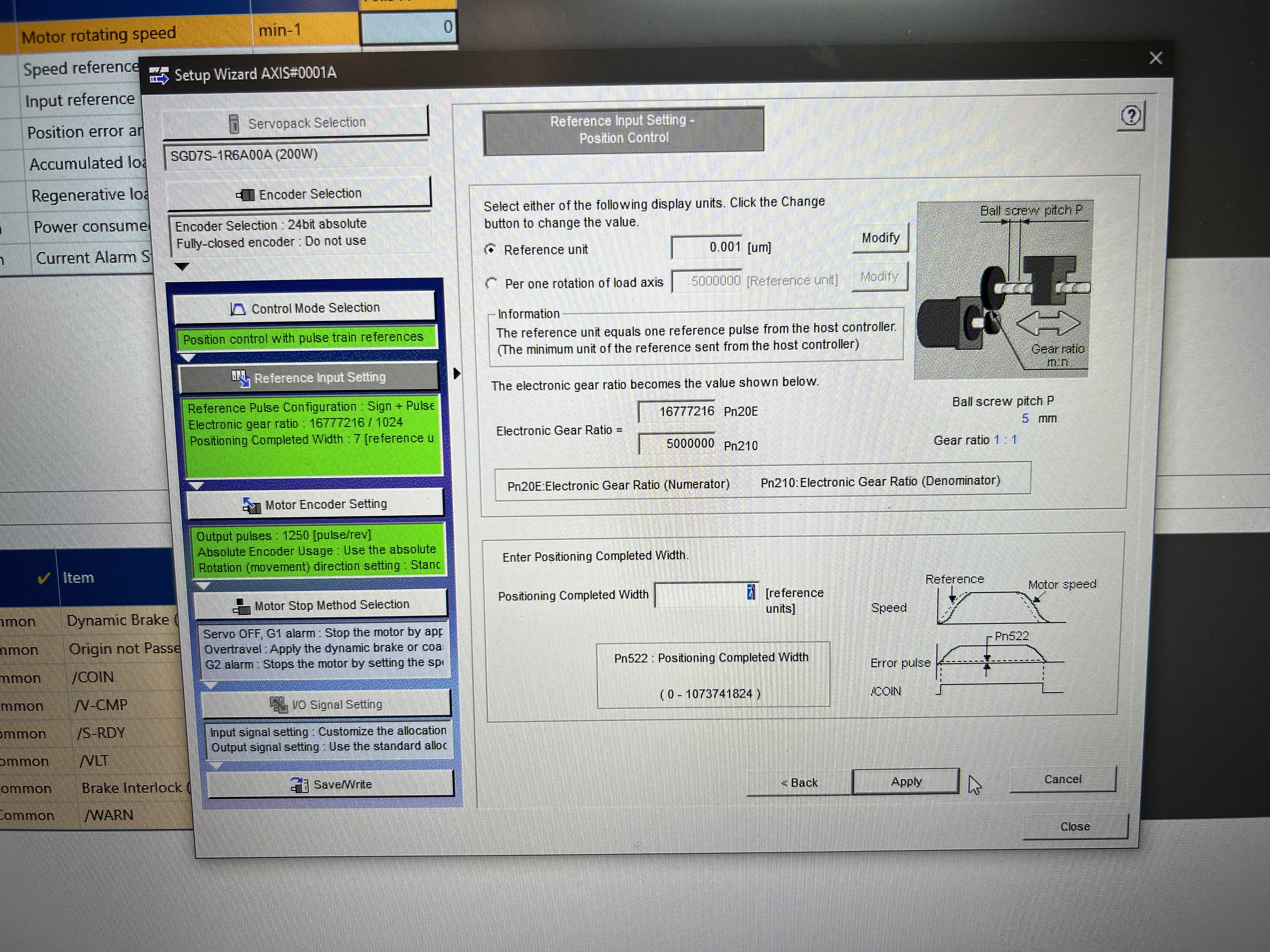

Парни всем привет.
в общем опытным путем подобрал такие значения
Pn20E = 16777216
Pn210 = 5000
при этом в лцнц STEP_SCALE = 62.5
Только при таком STEP_SCALE вал мотора делает один оборот при пошаговом режиме 5мм
А теперь вопрос, то ли я дурак, то ли лыжи не едут?
Почему так?
Откуда я взял 62.5 спросите вы - я начал делить 1250 на 2, 4, 6, 8, 10 и так далее. В итоге 1250/20=62,5
Как бы для сервы 62,5 импульса на оборот - это печаль беда. Надо как то повышать но я реально не понимаю логику работы

На фото параметр Pn212 - Encoder Divided Pulse Output When Using a Rotary
Servomotor. Если коротко, это выходные сигналы энкодера с серводрайвера (не с сервомотора), которые можно завести в контролер и т.д.. На конкретную ситуацию они не влияют, это легко проверить, просто поменяв значения параметр Pn212, но после того как поменяете этот параметр не забудьте перегрузить драйвер. Так как этот параметр меняется после перезагрузки драйвера, о чем написано на странице 579. Кстати, параметры Pn20E и Pn210 записываются так же после перезагрузки серводрайвера (очень не удобно, а еще Yaskawa).
Начал бы с того, что просто сбросил данный сервопривод к заводским установкам. К примеру у серводрайверов Delta есть возможность менять электронную редукцию от внешних входов серводрайвера. Насколько понимаю, Yaskawa еще более крутой и нафаршированный сервопривод и там возможностей должно быть еще больше (как и возможностей запутаться). Заново настроил бы серводрайвер и записывал изменение каждого параметра.
Если бы не помогло, пробежался бы по документации поиском и нашел бы все что относится к Pn20E и Pn210. И внимательно изучил.
И последнее, хотя его можно сделать и в начале (так как самое простое), сделал бы новую конфигурацию настроек LinuxCnc с помощью мастера, чтобы не ошибиться.

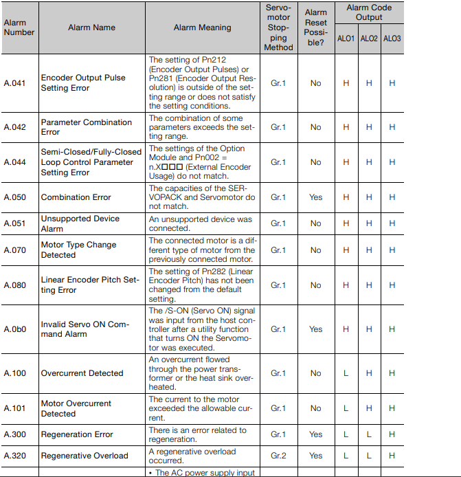

попробовал использовать настройку под 20 бит энкодер
сервопак падает в ошибку 044
:wik:
Так же поменял местами сигналы осей, думал может сам выход степ дир чудит - но нет, мотор так же неадекватно себя ведет.
ошибка.png (2018 просмотров) <a class='original' href='./download/file.php?id=203173&mode=view' target=_blank>Загрузить оригинал (100.07 КБ)</a>

Сообщение Duhas »
по ошибке, комментарий к ней говорит о несоответствии настроек энкодера и внешнего источника обратной сявзи, это случай, когда используется, например, линейка на оси и она заведена в сервопак. видимо надо проверить не включена ли у вас дополнительная ОС в соответствующем параметре
