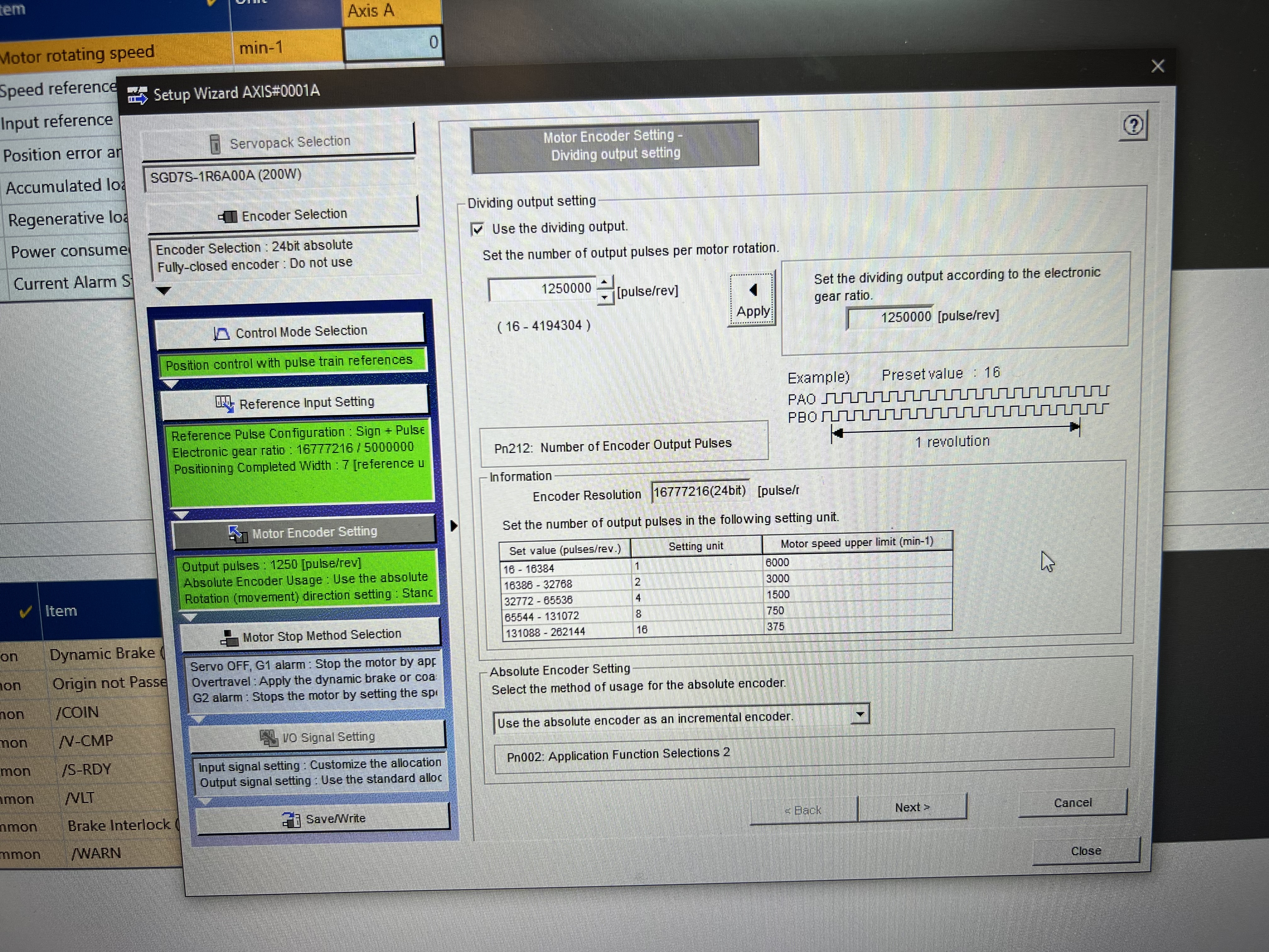

поставил сигмавин, может через него кто подскажет как настроить? я попробовал сам по фото тут - такая же проблема.
Re: Про сервы Yaskawa

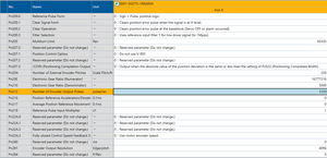

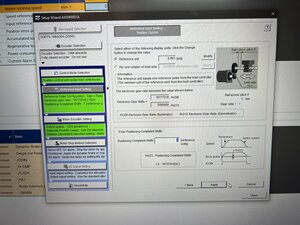

Вот несколько фото из программы
Других меню где можно было бы все настроить я не нашёл. Стало быть я там где и нужно
Кто подскажет что куда писать и затем какое значение в лцнц подставить?

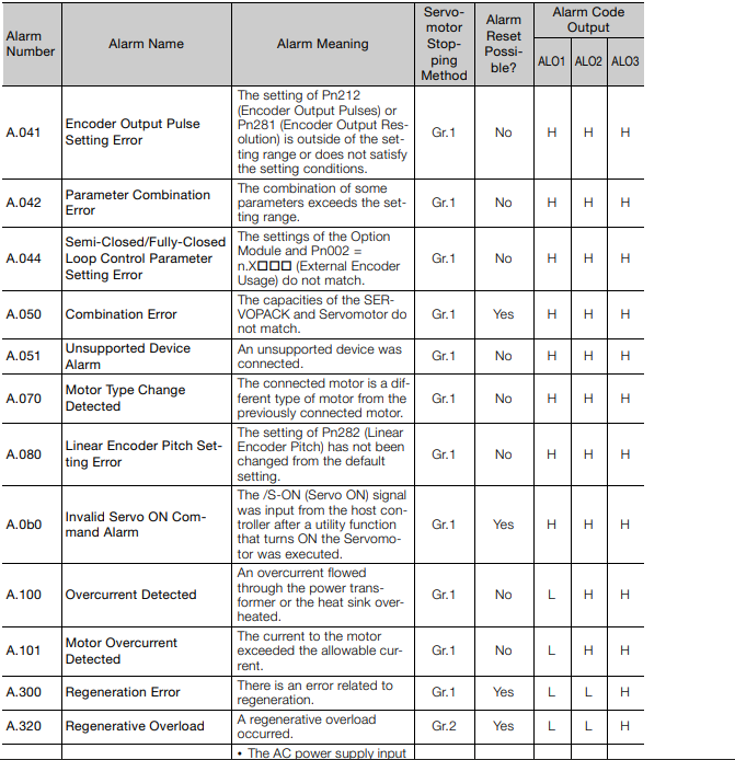

На первом фото, все корректно. Третье фото, если правильно понял, отвечает за настройку внешних сигналов энкодера, нам пока это не интересно.
На втором фото ошибка, нужно указать не 0,001 , а 1, там в микронах. Сохраните и попробуйте с настройкой STEP_SCALE = 1000 в LinuxCnc. Если не получится будем разбираться дальше.

На фото параметр Pn212 - Encoder Divided Pulse Output When Using a Rotary
Servomotor. Если коротко, это выходные сигналы энкодера с серводрайвера (не с сервомотора), которые можно завести в контролер и т.д.. На конкретную ситуацию они не влияют, это легко проверить, просто поменяв значения параметр Pn212, но после того как поменяете этот параметр не забудьте перегрузить драйвер. Так как этот параметр меняется после перезагрузки драйвера, о чем написано на странице 579. Кстати, параметры Pn20E и Pn210 записываются так же после перезагрузки серводрайвера (очень не удобно, а еще Yaskawa).

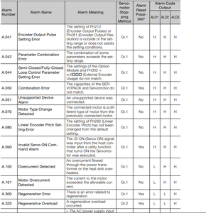

сервопак падает в ошибку 044
:wik:
Так же поменял местами сигналы осей, думал может сам выход степ дир чудит - но нет, мотор так же неадекватно себя ведет.
ошибка.png (2030 просмотров) <a class='original' href='./download/file.php?id=203173&mode=view' target=_blank>Загрузить оригинал (100.07 КБ)</a>

по ошибке, комментарий к ней говорит о несоответствии настроек энкодера и внешнего источника обратной сявзи, это случай, когда используется, например, линейка на оси и она заведена в сервопак. видимо надо проверить не включена ли у вас дополнительная ОС в соответствующем параметре
