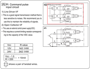

Аааа, понятно.Но я попробовал просто менять полярности... и вроде работает пока. :hehehe:
Заказал вот такой генератор https://aliexpress.ru/item/100500368032 ... 1007.40000
Кстати, а Ардуинку можно напрямую подключить в качестве имп.генератора ? Или уровень сигналов разный ?

надо глядеть, на оптопары может быть мало 12в, на скоростные входы хватит, но там дифференциальный сигнал, нужно еще диф. драйвер добавить

Duhas писал(а): ↑25 апр 2022, 13:32 надо глядеть, на оптопары может быть мало 12в, на скоростные входы хватит, но там дифференциальный сигнал, нужно еще диф. драйвер добавить
Я как раз обзавёлся несколькими 26LS31 для таких экспериментов... :)

глянул мануал, не вижу я дифф входов, похоже напрямую с дуньки проканает, еще и резистор не помешает, там есть формула расчета

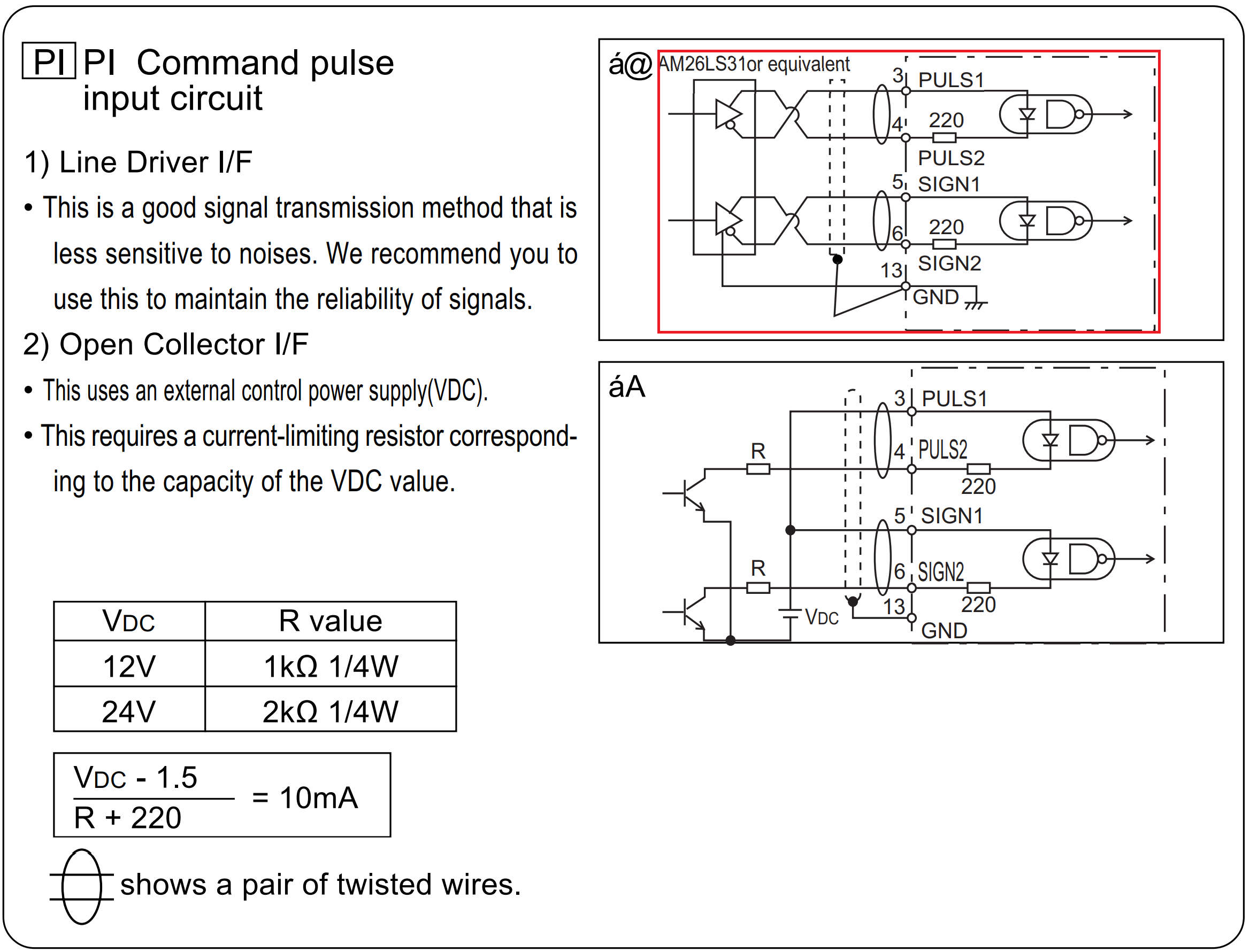

Duhas писал(а): ↑25 апр 2022, 21:52 глянул мануал, не вижу я дифф входов,
Странно, а я другое увидел на первой схеме... :thinking:
Impuls input .png (11077 просмотров) <a class='original' href='./download/file.php?id=203128&mode=view' target=_blank>Загрузить оригинал (316.55 КБ)</a>

не, я не запрещаю дергать оптопару дифф драйвером, правда смысла не вижу )
зачастую у серв два входа, один медленный - на оптопарах, второй быстрый, на диф. приемнике, типа 26LS32

Duhas писал(а): ↑27 апр 2022, 21:12 второй быстрый, на диф. приемнике, типа 26LS32
Кажется я чего-то недопонимаю... Каким образом через 26LS32 можно организовать управление сервой ? :?

ну у нас есть ЧПУ и серва, задача передать сигнал, у оптопар есть ограничения по скорости переключения, какие то нормально перевариваю десятки килогерц, другие заметно больше, но, грубо, диф. передатчики/приёмники еще на порядок шустрее + сам способ передачи сигнала в виде двух комплементаных сигналов добавляет бонусов.
у вас на схеме внутри сервы стоит оптопара, а может 26LS32
