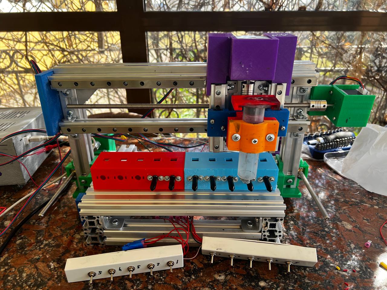

Станок наносит изоляционный лак на заготовки для последующих гальванических операций. Сейчас станки работают с операторами. Те человек вставляет в цанги заготовки, они крутятся. Закрепленный шприц с лаком ездит в 3 осях и наносит лак. Оператор может работать на 2 таких станках одновременно. Таких станков стоит 10 штук. Появилась идея автоматизировать процесс и добавить манипуляторы, чтобы на данном этапе работало не 5, а 2 человека. Те стоит 2 касеты 5х10 шт, манипулятор берет заготовки, вставляет в цанги, станок их окрашивает, манипулятор захватывает окрашенные заготовки и ставит их на свое место, переезжает на новый ряд, берет новые заготовки...цикл.

А можешь показать каким образом лак наносится? Делаю себе станок для покраски палочек. Интересно посмотреть на похожие решения

photo_2022-04-28_13-35-58.jpg (8423 просмотра) <a class='original' href='./download/file.php?id=203135&sid=20b4a6aa1feaaaf3598f3ddc693fa2be&mode=view' target=_blank>Загрузить оригинал (220.79 КБ)</a>

Тоесть просто капиллярное. Типа маркера

Можно сделать шаговый конвеер. И сушить время будет и производительность вырастет и зажимать не надо

А окунанием этот лак нельзя нанести?
Еще карандаши красят проталкиванием их через бункер с краской. Может быть посмотреть как там устроено, там скорость то очень высокая и технологии достаточно простые.
