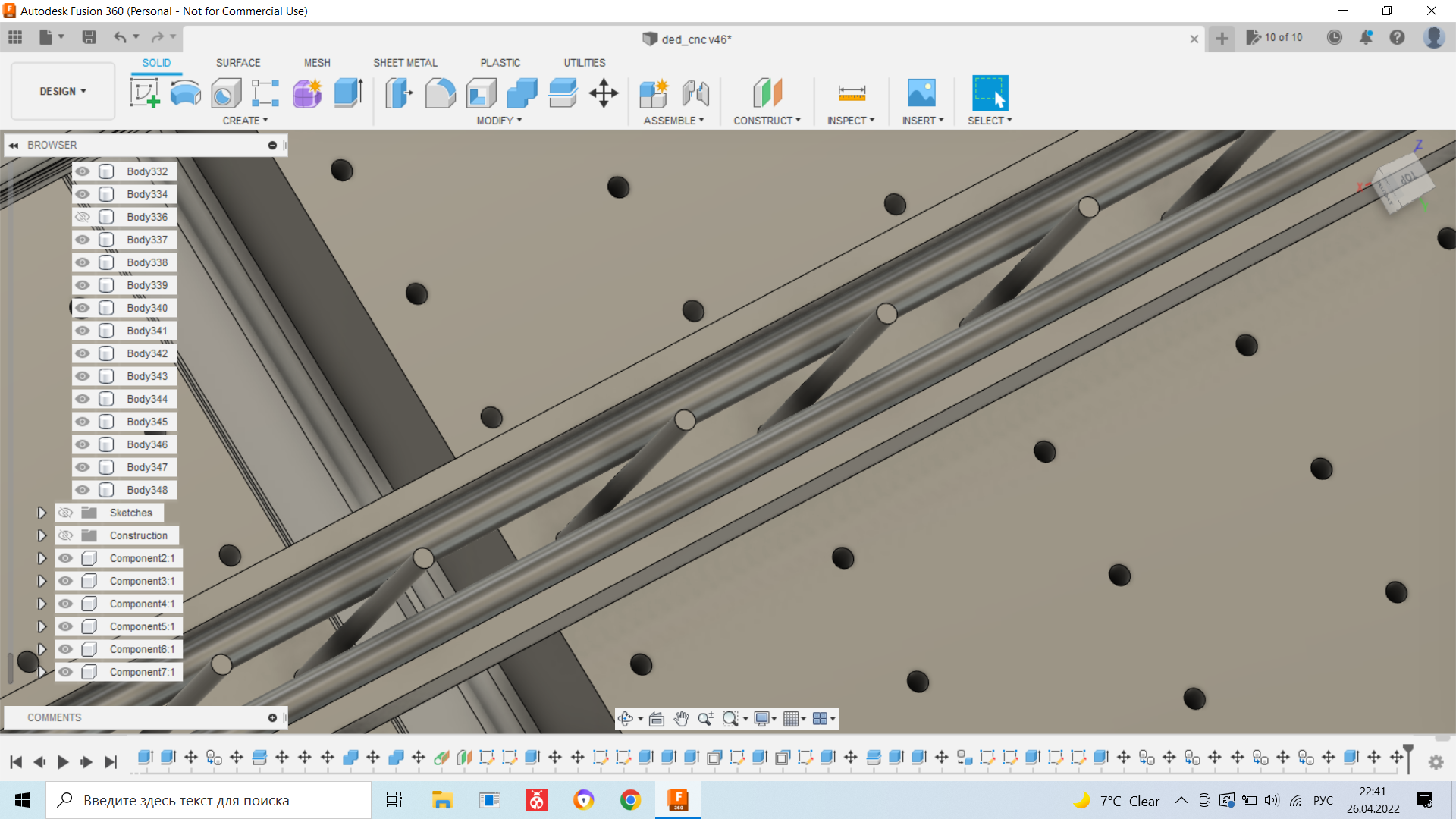

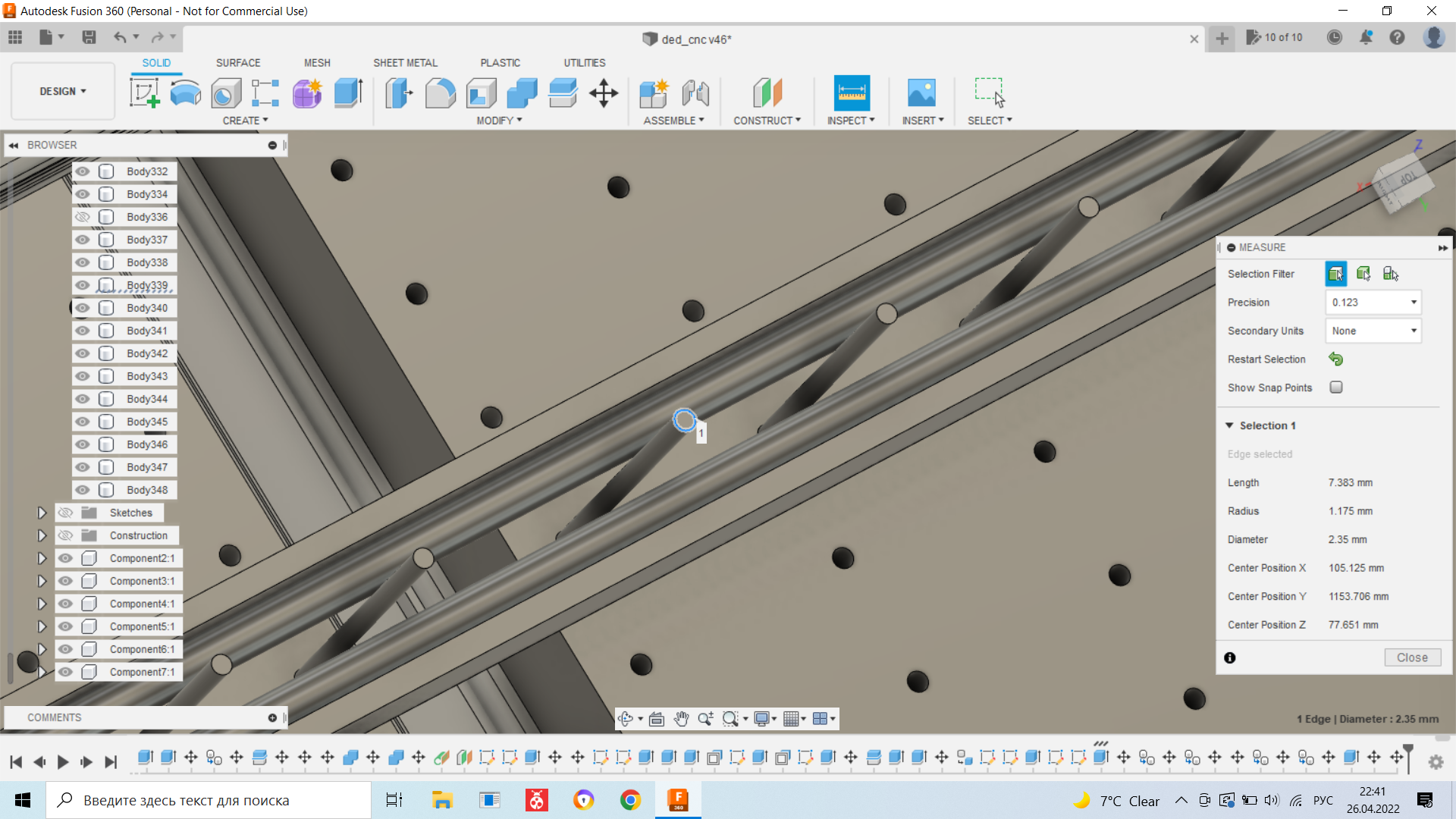

Добрый день. Разрабатываю манипулятор, который зажимаем несколько деталей одновременно. Механизм зажатия планирую сделать из двух трубок, которые компрессор будет накачивать и таким образом будут зажиматься цилиндрические детали с двух сторон. Я не могу найти трубку, которая смогла бы расширяться на 50-100%. Возможно кто-то сможет помочь с поиском подобной трубки?
Сообщения: 3310
Re: Механизм для зажима
Так себе идея зажима цилиндрических деталей с двух сторон пневмотрубками. Они (детали) выстреливать из зажимов будут, т.к. нет никакой гарантии, что зажим будет строго по диаметру. Надо 3 "кулачками" фиксировать.

Используем на работе пожарный рукав, но у тебя не совсем понятна схема, а так держат норм

Никита2 писал(а): Механизм зажатия планирую сделать из двух трубок, которые компрессор будет накачивать и таким образом будут зажиматься цилиндрические детали с двух сторон.
Хотя бы эскиз увидеть...

Ну коли несколько цилиндрических деталей, то вангую две параллельные трубки...

Вот фото 3д модели. Я понимаю, что это не самый надежный способ зажима, но необходимо захватывать сразу 10 заготовок. Для таких целей надо очень много 3 кулачковых зажимов :D . Так что остановился на этом способе, но буду рад выслушать ваши идеи.

В таком виде работать не будет. Слишком маленький диаметр и малая площадь зажима, соответственно маленькое усилие. И отсутствует позиционирование, детали будут стоять ровно только на картинке, в реале все будет криво.
Не понятно, в чем заключается обработка, но чтобы такие тонкие стержни не вращались нужно приличное усилие. Для зажима круглых деталей лучший вариант - призматические пазы, к которым деталь прижимается штоками небольших пневмоцилиндров.
