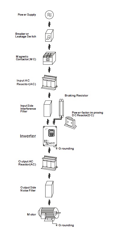

Смотрю схему подключения инвертера, там что то много понауказано всего

Если от шпинделя до частотника меньше 10 метров, то выходной дроссель и фильтр практически не нужны
На входе тоже можешь без дросселя, но нет гарантии , что шпиндель не сгорит
При обрыве фазы или при перенапряжении на линии
Например фирма Хенде дает 2 летнюю гарантию , если ставить входной дроссель
а без него 1 год
Я себе поставил на всякий случай, что бы свести к минимуму всевозможные поломки
Еще, предохранитель надо ставить быстрый, обычный бытовой автомат не годится

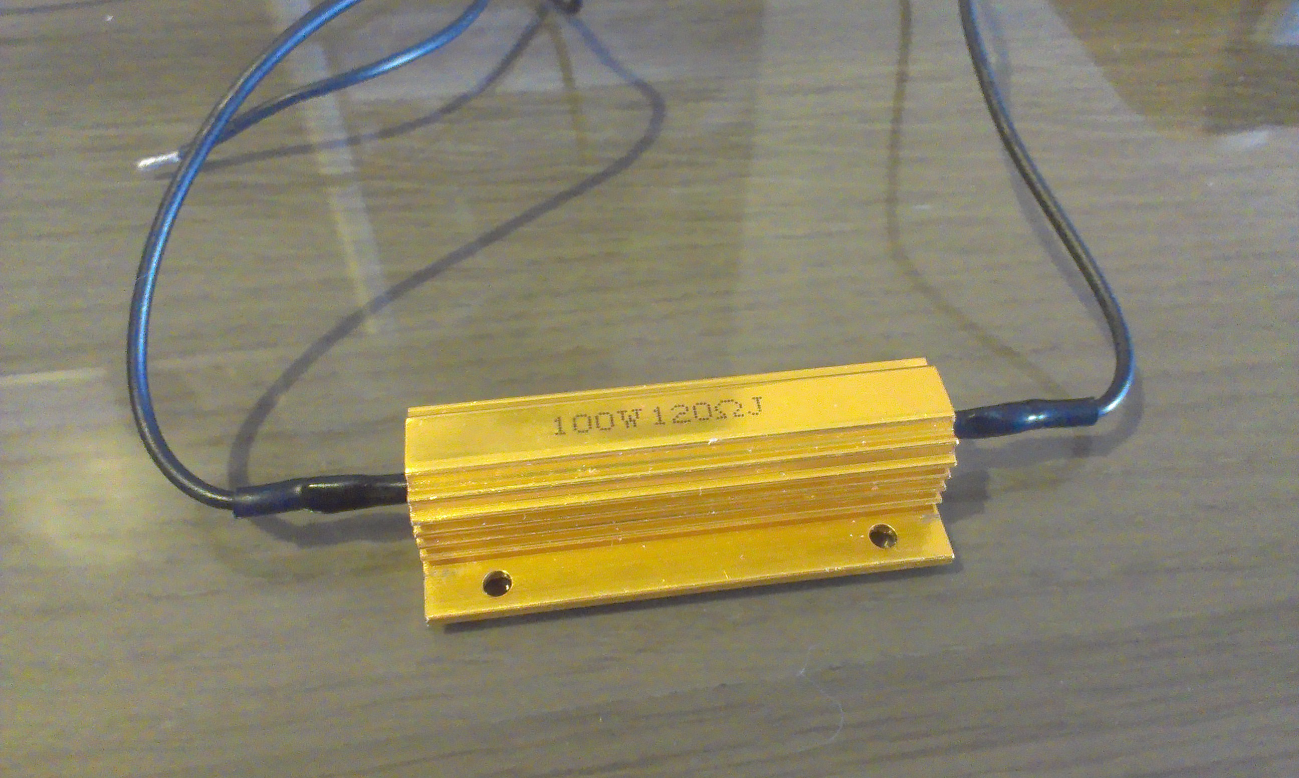

Ну, вот в вашей таблице последней - для ивертора мощностью 0,75 - 1,5 кВт рекомендуют резистор 400 Ом
у миллиметровой нихромовой проволоки сопротивление 1,4 Ом/м, т.е. потребуется намотать 285 метров.
А я себе купил вот такой:
IMAG0490.jpg (3760 просмотров) <a class='original' href='./download/file.php?id=13518&mode=view' target=_blank>Загрузить оригинал (783.45 КБ)</a>

michael-yurov писал(а):А я себе купил вот такой:
Только учти, для того, чтобы он нормально рассеивал 100 Вт его надо прикрутить к хорошему радиатору. :)

Сам же предложил из ⌀1 мм!
valb писал(а):Намотать из ф1мм нихрома никак? Вера не позволяет? Выручам мы китайсов...
Мне как бы пофигу из какой проволоки - резистор уже есть, а вот силовых транзисторов и драйверов к ним в инверторе не оказалось.
Когда работы на станке мало - не нужно это ничего, а когда работы много и важна быстрая остановка (именно остановка, а не разгон) - боюсь паять - а то сожгу в неподходящий момент.

nik1 писал(а):Если от шпинделя до частотника меньше 10 метров, то выходной дроссель и фильтр практически не нужны
а без него 1 год
Вот с этого места у меня засада. Не смог найти марки необходимых дросселей. И что за быстрые предохранители?
Жить нужно так, чтобы было стыдно рассказать, но приятно вспомнить... Будте счастливы, при малейшей возможности!
Re: Время разгона и торможения шпинделя
Например типа таких http://fmccgroup.ru/products/protecting ... ylindrical
Не дефецит , есть на рынках
Дросель можно брать от любого частотника, подбираешь по мощности и все
У того же хенде огромный выбор
