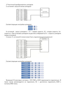

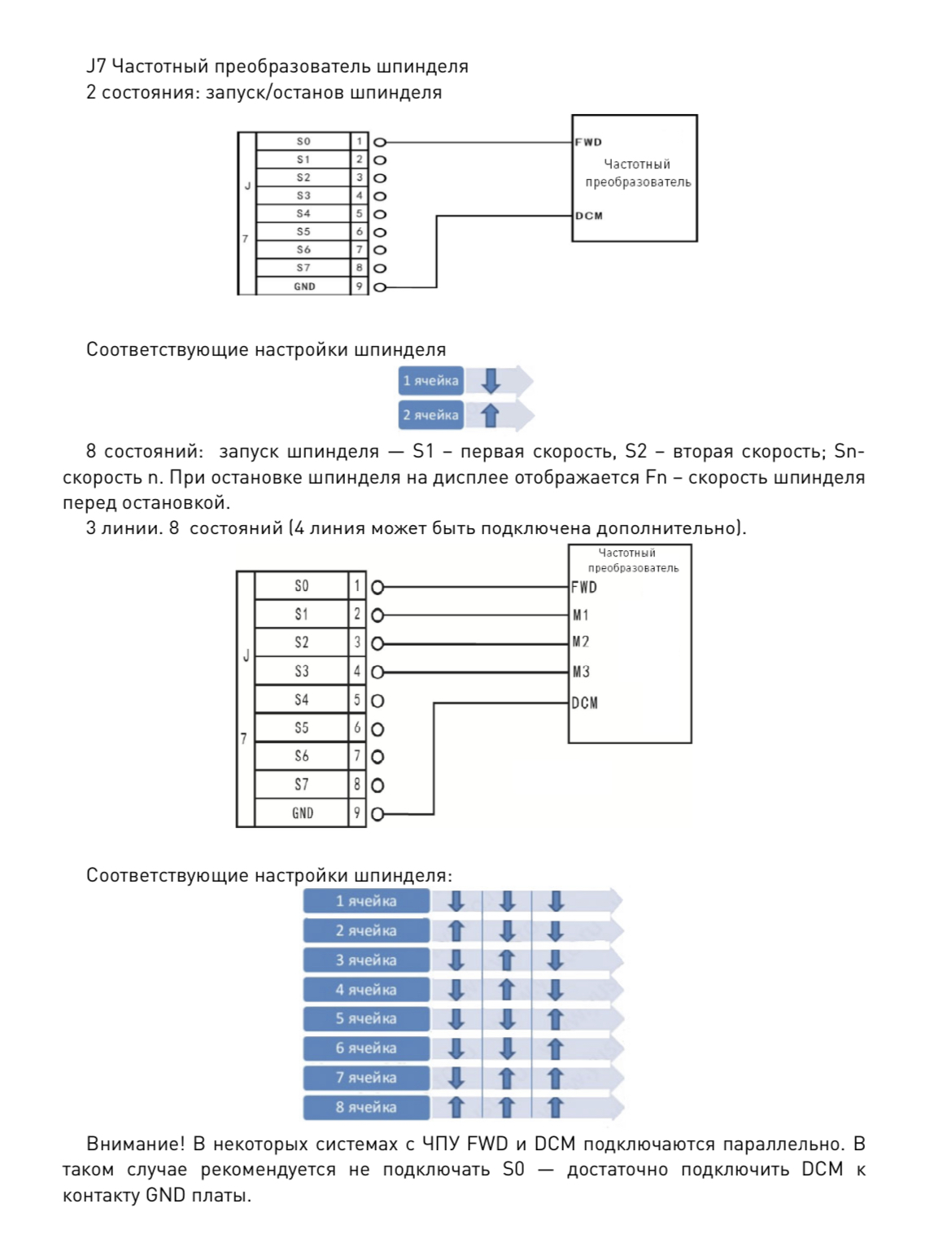

Вот еще что нашел в одной из инструкций по Richauto.
A987D437-612B-4CF5-984D-C395A71B86B8.jpeg (1225 просмотров) <a class='original' href='./download/file.php?id=202897&mode=view' target=_blank>Загрузить оригинал (406.32 КБ)</a>

1. В мануале на частотник в настройках должен быть выбор источника управления у меня кажется Р27 "0"-панель "1" - входа
2. Это как раз последний вариант на Вашей картинке т.е. все "0" (стрелки вниз) - первая скорость, "1,0,0" - вторая и т.д. по аналогии.
