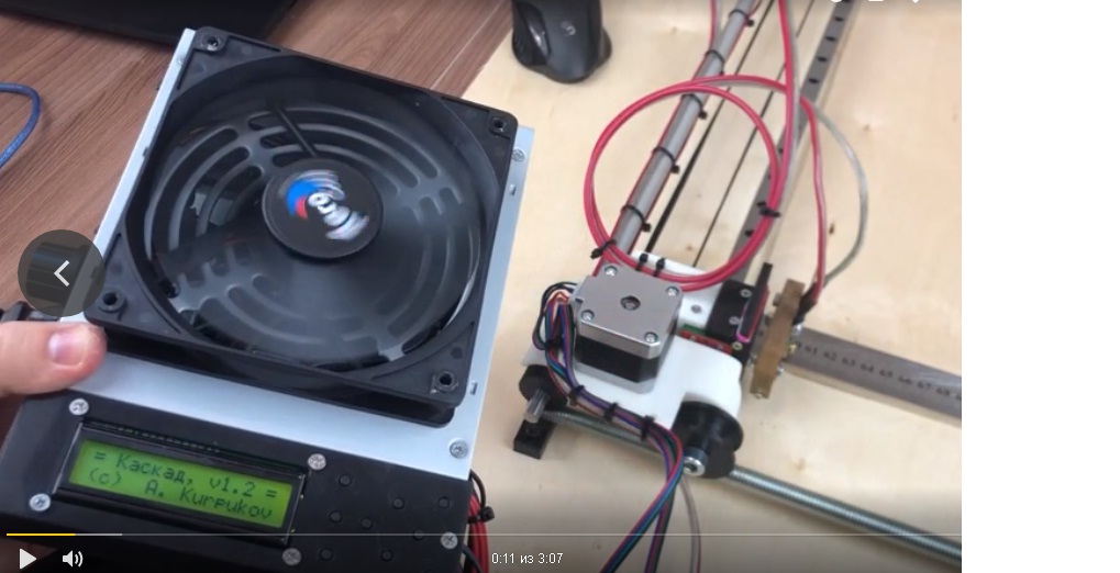

Всем здравия. Коротко о проблеме. Приобрел ЧПУ выжегатель, с компа по USB все работает, при попытке сохранить на SD карту G код, сохраняет его с расширением .nc и контроллер при этом не видит на карте этот файл. Продавец выжигателя пояснил что файл должен сохраняться с расширением txt, то есть в текстовом формате, хотя в самой программе (image2gcode) такого выбора нет, есть только одно расширение NC и все... На его обучающем видео такая же ситуация, сохранение происходит с расширением NC, а потом, каким то волшебным образом на рабочем столе появляется текстовый файл. Кто сталкивался с такой проблемой? В итоге не могу запустить G код с карты.

Вот такая картина в целом, то есть нету выбора расширения для того чтобы сохранить файл G кода в txt формате, а продавец утверждает что у него сразу сохраняется в текстовом файле.
