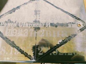

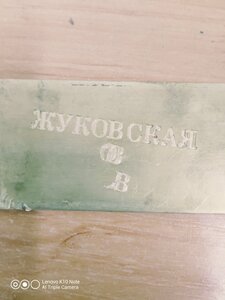

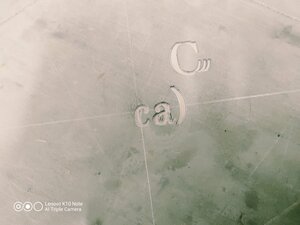

Добрый день всем, у меня вот такая проблема во время работы станка ЧПУ Vector 1307FК глючит(тормозит) ось X
станку полгода, отработал эти пол года нормально, ну вот начал вчера глючить
Когда станок работает по оси X слышна вибрация

Nekrist писал(а): ↑ станку полгода, отработал эти пол года нормально, ну вот начал вчера глючить
Так бывает, если его не чистить и не смазывать.

Когда было последнее обслуживание хотя бы техником? Неделю, месяц, два месяца назад?
Какие материалы обрабатывались после обслуживания?

а чем смазывать нужно, и что именно надо смазывать?
Re: Глючит ось X во время работы
Nekrist писал(а): ↑ а чем смазывать нужно, и что именно надо смазывать?
Рельсы, ШВП. На них стоят частенько тавотницы. На нормальных станках ставится автом.станция смазки. Смазывать хотя бы обычным маслом автомобильным.

Смазывал, не помогает все ровно во время работы через часа 4 за глючила ось. Уже и заземление отключал, не по могло.
Так в свободном ходе все нормально работает
И шаговый двигатель по X горечей в два раза

Nekrist писал(а): ↑ Смазывал, не помогает все ровно
Просто помазать рельсы и винт не поможет, если давно не обслуживали, то древесная пыль твердеет внутри кареток и гайки, надо через тавотницы хорошенько промыть, погонять, чтоб все раскисло и вытекло.
