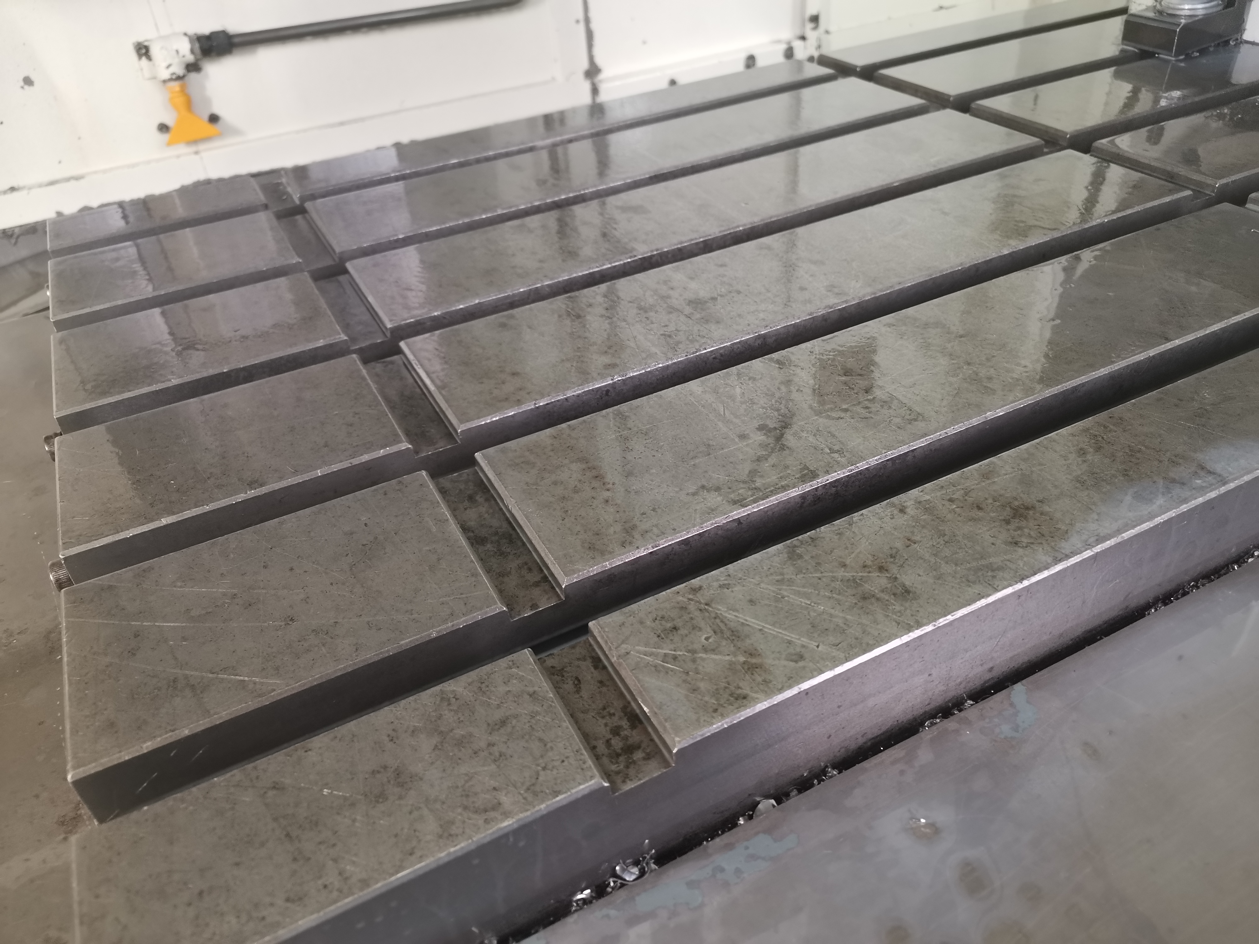

Re: "Бобр2"
antoxa-kylibin писал(а): ↑ Я сталь не кроил, поэтому не знаю таких спец эффектов, но думаю что может быть такое вполне. Всякие цветметы норм кроятся.
Не затруднит показать фото стола ОЦ, на котором работаешь.
antoxa-kylibin
Сообщения: 708
Репутация: 107
Настоящее имя: Антон
Откуда: г. Воронеж
Re: "Бобр2"
Сообщение antoxa-kylibin »
При случае сфоткаю, я так понимаю интересно посмотреть на сколько стол живой?
Re: "Бобр2"
antoxa-kylibin писал(а): ↑ При случае сфоткаю, я так понимаю интересно посмотреть на сколько стол живой?
Да, если на нем кроилово делается. Мы себе покупали б/у ОЦ и по столу видно что на нем кроили, и даже сверлили прям на столе.

antoxa-kylibin
Сообщения: 708
Репутация: 107
Откуда: г. Воронеж
Re: "Бобр2"
Сфоткал стол, как и говорил при случае. А то постоянно в работе станок, стол занят. Явных косяков по столу нет. Станку больше 10 лет уже. И он видал виды.... Но стол живой.
