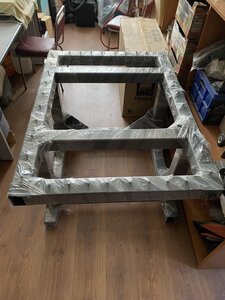

Вот и тумба готова. Готовлю поддон и кабинет.
40F7DD28-D95C-4DFF-9C80-7BB2A31DB345.jpeg (5674 просмотра) <a class='original' href='./download/file.php?id=200203&mode=view' target=_blank>Загрузить оригинал (2.83 МБ)</a>
6D451951-009E-4F17-811E-B9705B874952.jpeg (5674 просмотра) <a class='original' href='./download/file.php?id=200204&mode=view' target=_blank>Загрузить оригинал (3.49 МБ)</a>
03BE104A-FB6D-47FB-9DBB-15A6BF5AB55B.jpeg (5674 просмотра) <a class='original' href='./download/file.php?id=200205&mode=view' target=_blank>Загрузить оригинал (3.04 МБ)</a>
