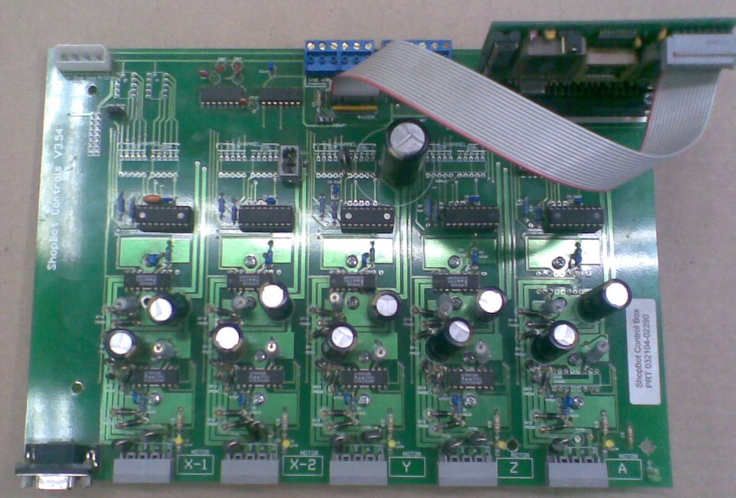

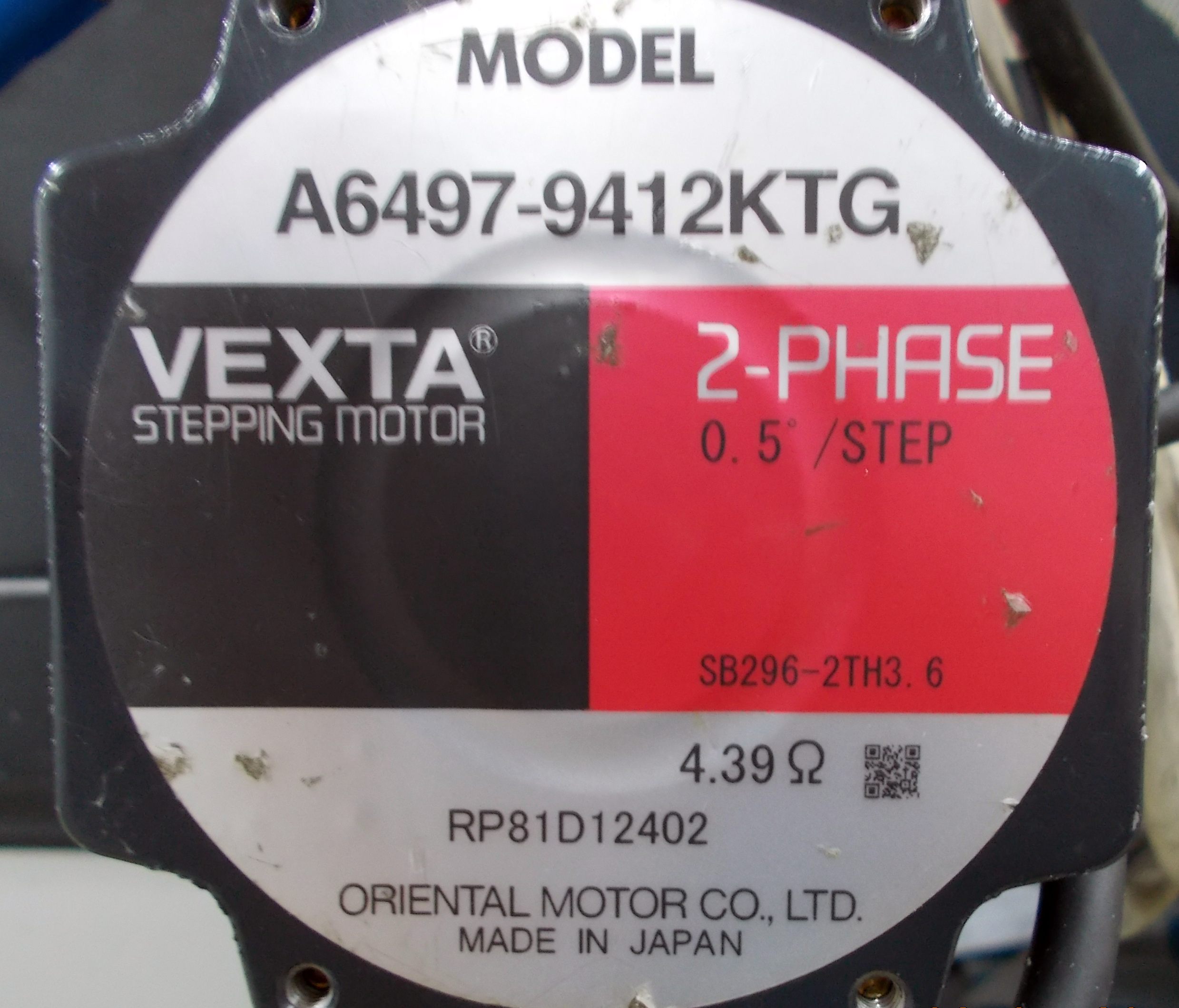

Тоже проблемка с опознанием
а имеенно какой ток и на какой выставить драйвер???
Шаговик сделан для Shopbot (америанцы делают станки)
В каталогах VEXTA найти не могу
Размеры 85мм длина 66мм + редуктор 1:3,6
В основе шаговик 1,8 град/шаг
Была плата, на каждый движок стояло по 2шт A3955 (microstepping motor driver). Она на 1,5А
Блок питания был на 6,25А и все тянул.
Счас поставил GEKO201X с 4,5А. Движки греются (но это не главное), блок тянуть не хочет. Поменял. Боюсь спалить движки.

шильда движка (6397 просмотров) <a class='original' href='./download/file.php?id=13477&mode=view' target=_blank>Загрузить оригинал (479.35 КБ)</a>
шильда движка
Плата от ShopBot (6397 просмотров) <a class='original' href='./download/file.php?id=13478&mode=view' target=_blank>Загрузить оригинал (139.67 КБ)</a>
Плата от ShopBot

КонстантинК писал(а):Тоже проблемка с опознанием
Если старая плата качала в фазу каждого движка 1.5 Ампера, зачем поставили 4.5 Ампера на G201X? Этож в 3 раза больше! Конечно можно и спалить движки. Установите на G201 ток тоже 1.5 Ампера.

Woodmaster писал(а): Если старая плата качала в фазу каждого движка 1.5 Ампера, зачем поставили 4.5 Ампера на G201X? Этож в 3 раза больше! Конечно можно и спалить движки. Установите на G201 ток тоже 1.5 Ампера.
Старая похоже качала по 1 А на фазу (максимум 1,5). Значит G201Х надо ставить 2А ? . Две фазы по 1А
Re: Помогите распознать шаговый двигатель
Woodmaster писал(а):Если старая плата качала в фазу каждого движка 1.5 Ампера, зачем поставили 4.5 Ампера на G201X? Этож в 3 раза больше!
Не в 3 раза, а в 9! Т.к. мощность возрастет в 9 раз, соответственно, и нагрев моторов - в 9 раз. А нагрев - главное ограничение в случае с шаговыми моторами.
А если ток был 1А, значит мощность увеличилась в 20 раз.
Если нужен ток 1А, значит так и нужно выставлять в настройках драйвера - 1А. Ничего на количество обмоток делить не нужно.
А вообще - ток лучше установить такой, чтобы моторы не перегревались при продолжительной работе.

Сомнения остались. но по параметрам (размер, редуктор и сопротивление) это похоже на PK296A1A-SG3.6
http://translate.yandex.net/tr-url/en-r ... d&filter=0
Так же упоминалось на западном форуме, что это эквивалент моего движка по информации от ShopBot
У меня SB296-2TH3.6
Я для себя так расшифровал
SB - сделано для ShopBot
296 - остался номер от оригинала
2 - ??? количество фаз
TH3.6 - поставили редуктор другой
Итого имеем 1А на фазу, 44В. В драйверах выставил 1А. Продавец сказал что ничего не складывается и на кол-во фаз не умножается.

michael-yurov писал(а):Вообще - у меня штрихкод и с фотографии отсканировался - A6497-9412KTG RP81D12402.
Но толку как-то мало...
http://www.cnczone.com/forums/general_e ... h_3_a.html
Vexta A6497-9412KTG, 2 Phase, 1 Amp, 4.39 ohm
Индуктивность тоже стоит ожидать достаточно высокой.

Спалил ось Z на плате по собственной невнимательности. С драйвера слетела клемма одной обмотки а я включил не заметив.
Хорошо что 5ая ось есть :). Поставил как ведомую от Z и повесил на нее .
На 1А движки вообще холодные.
Спасибо всем кто помог разобраться. Пошел узнавать как концевик по Z и инвертор включить
