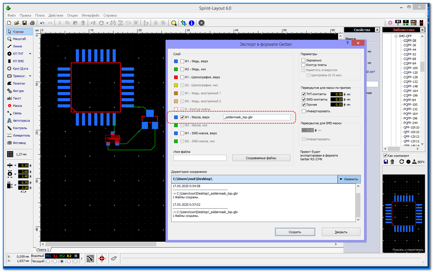

maksim_tverdohlb писал(а):В flatcam8.5 выборку маски возможно сделать?
Да, но хлопотно, нужно каждый пяточек выбирать.
На самом деле всё проще, есть слой "Маска", в спринте и DipTrace это есть (я с ними только знаком), но и в других наверняка.
Для примера спринт:
Формируем гербер файл маски
2020-05-17_005733.png (4877 просмотров) <a class='original' href='./download/file.php?id=181405&mode=view' target=_blank>Загрузить оригинал (71.22 КБ)</a>
И в этом файле будут лишь площадки:
2020-05-17_005817.png (4877 просмотров) <a class='original' href='./download/file.php?id=181406&mode=view' target=_blank>Загрузить оригинал (83.4 КБ)</a>

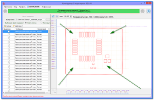

Уже которые можно легко заполнить, внутри траекториями для выборки, используя например эту программу: http://www.cnc-club.ru/forum/viewtopic. ... 55&t=22277 ;-)
Сообщения: 3310
Re: Подпружиненное крепление фрезы
selenur писал(а):На самом деле всё проще, есть слой "Маска", в спринте и DipTrace это есть (я с ними только знаком), но и в других наверняка.
Так и делал всегда
selenur писал(а):Уже которые можно легко заполнить, внутри траекториями для выборки, используя например эту программу: viewtopic.php?f=155&t=22277
надо будет попробовать Grber2GCode, а то я приловчился без стороннего софта ;), но уж сильно замороченно
11 make_pcb (maska 3).png (4827 просмотров) <a class='original' href='./download/file.php?id=181447&mode=view' target=_blank>Загрузить оригинал (226.27 КБ)</a>

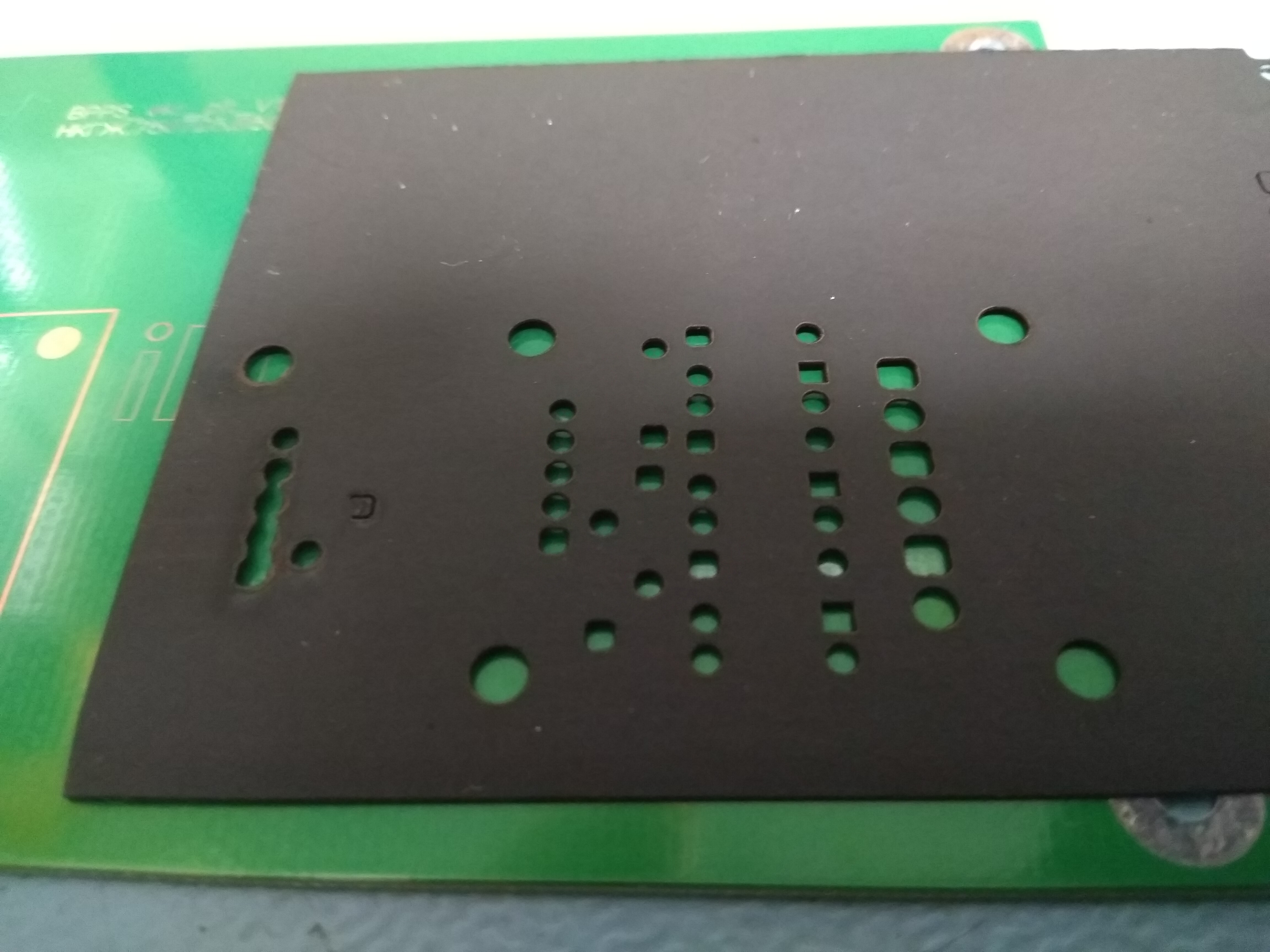

Развлекался с лазером 15Вт (китайских).
IMG_20200622_102648.jpg (4495 просмотров) <a class='original' href='./download/file.php?id=183024&mode=view' target=_blank>Загрузить оригинал (2.63 МБ)</a>
IMG_20200622_102652.jpg (4495 просмотров) <a class='original' href='./download/file.php?id=183025&mode=view' target=_blank>Загрузить оригинал (2.66 МБ)</a>

X-Ray писал(а):Развлекался с лазером 15Вт (китайских).
Защитную маску лазером убрал?
На директлоте купил специальную сталь 70-й марки, и прутки для навивки разных диаметров пружинок, так-что будет чем позднее заняться :-)
X-Ray
Сообщения: 599
Репутация: 275
Настоящее имя: Дамир
Сообщение X-Ray »
selenur писал(а):Защитную маску лазером убрал?
Да.

Rionet
Сообщения: 388
Репутация: 83
Настоящее имя: Глазунов Роман
Откуда: Волгоград
Сообщение Rionet »
А что за лазер?
И черное это что за материал?

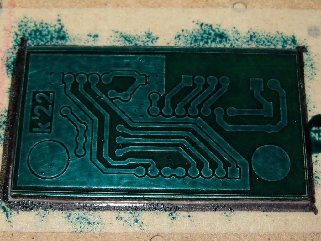

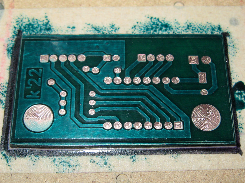

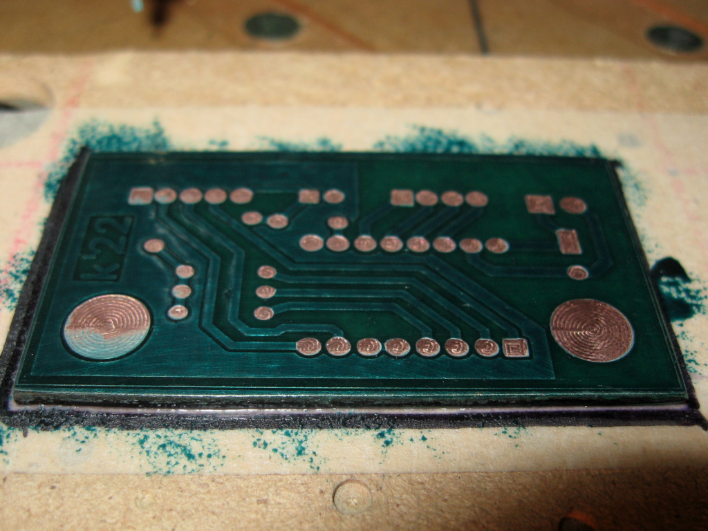

Ребзя, понятно, что изготовление самодельных плат для поделок в качестве хобби сейчас "не аллЁ" на очень долгое время, но кто-нибудь экспериментировал с разными гравёрами и пружинками и может поделиться своими наработками на будущее? Или так никто стабильных результатов и не добился с этим подходом?
Попробовал два варианта: гравёр-перо с пяткой 0.3мм, 30 градусов, пружинка условно средней жёсткости(при обжатии на 0.5мм даёт примерно +24 грамм "давления" на печатку, максимальное из тех что у меня есть - 30г, минимальное - 13г) и гравёр-перо 0.8мм, пружинка послабже(+16г при обжатии на тех же 0.5мм). При снятии маски первым вариантом вообще никаких хлопьев меди не было, всё чистенько, но поверхность слегка ребристая, как будто продавлен рисунок проходов(да, хлопьев меди точно не было), гравёр не шибко острый был, но и не совсем тупой, проверял потом его на фрезеровке самого рисунка дорожек. А вот со вторым я совсем не понял: поверхность гладкая, чисто рисунок движения гравёра, но попадаются отдельные(!) хлопья меди, при фрезеровке обжимался гравёр формально на сотку больше чем гравёр с пяткой 0.3мм, толи это хлопья от первоначального врезания толи ещё что-то :wik: В общем, не понимаю, стабильного результата добиваться подбором жёсткости пружинки или высотой фрезеровки можно всё зарулить? Или гравёры может чутка иначе подточить?
Результаты для второго варианта с гравёром 0.8мм и пружинкой помягше(несколько пятаков в левой стороне не очень получились, т.к. на них подбирал высоту фрезеровки), первый вариант не фотографировал.

Маска:
IMG_0009.JPG (2460 просмотров) <a class='original' href='./download/file.php?id=202234&mode=view' target=_blank>Загрузить оригинал (377.4 КБ)</a>
Медной стружки минимум:
IMG_0012.JPG (2460 просмотров) <a class='original' href='./download/file.php?id=202235&mode=view' target=_blank>Загрузить оригинал (494.09 КБ)</a>
