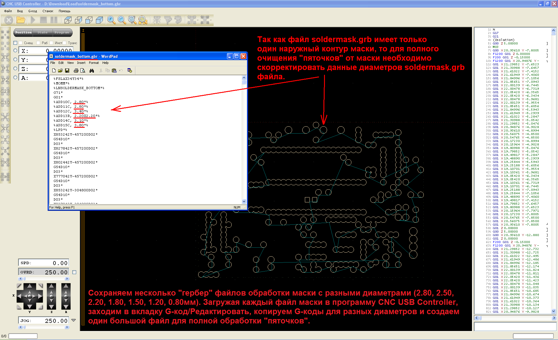

xvovanx писал(а):
maksim_tverdohlb писал(а):В flatcam8.5 выборку маски возможно сделать?
Да, но хлопотно, нужно каждый пяточек выбирать.
На самом деле всё проще, есть слой "Маска", в спринте и DipTrace это есть (я с ними только знаком), но и в других наверняка.
Для примера спринт:
Формируем гербер файл маски
2020-05-17_005733.png (4874 просмотра) <a class='original' href='./download/file.php?id=181405&mode=view' target=_blank>Загрузить оригинал (71.22 КБ)</a>
И в этом файле будут лишь площадки:
2020-05-17_005817.png (4874 просмотра) <a class='original' href='./download/file.php?id=181406&mode=view' target=_blank>Загрузить оригинал (83.4 КБ)</a>
Уже которые можно легко заполнить, внутри траекториями для выборки, используя например эту программу: http://www.cnc-club.ru/forum/viewtopic. ... 55&t=22277 ;-)

selenur писал(а):На самом деле всё проще, есть слой "Маска", в спринте и DipTrace это есть (я с ними только знаком), но и в других наверняка.
Так и делал всегда
selenur писал(а):Уже которые можно легко заполнить, внутри траекториями для выборки, используя например эту программу: viewtopic.php?f=155&t=22277
надо будет попробовать Grber2GCode, а то я приловчился без стороннего софта ;), но уж сильно замороченно
