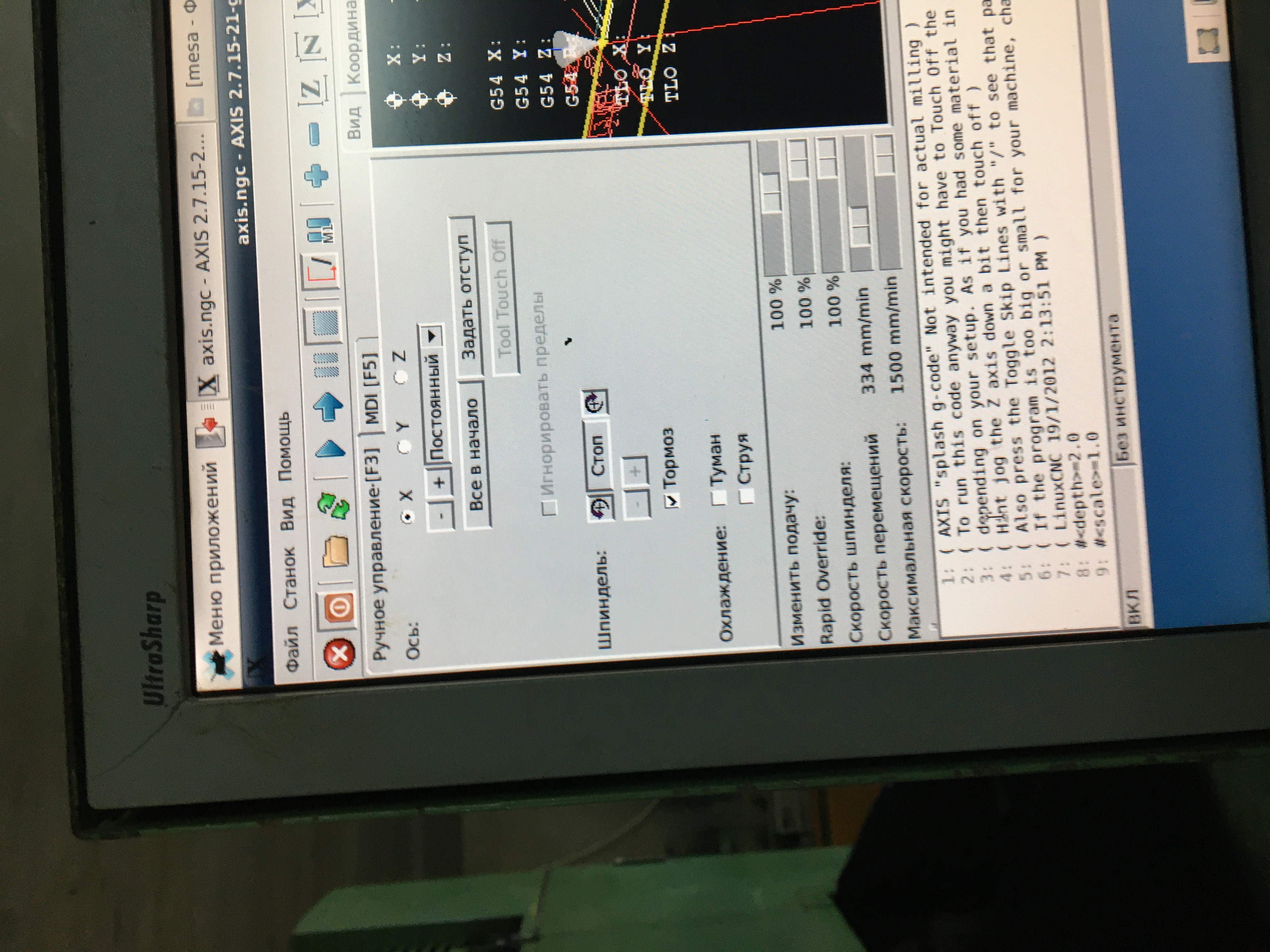

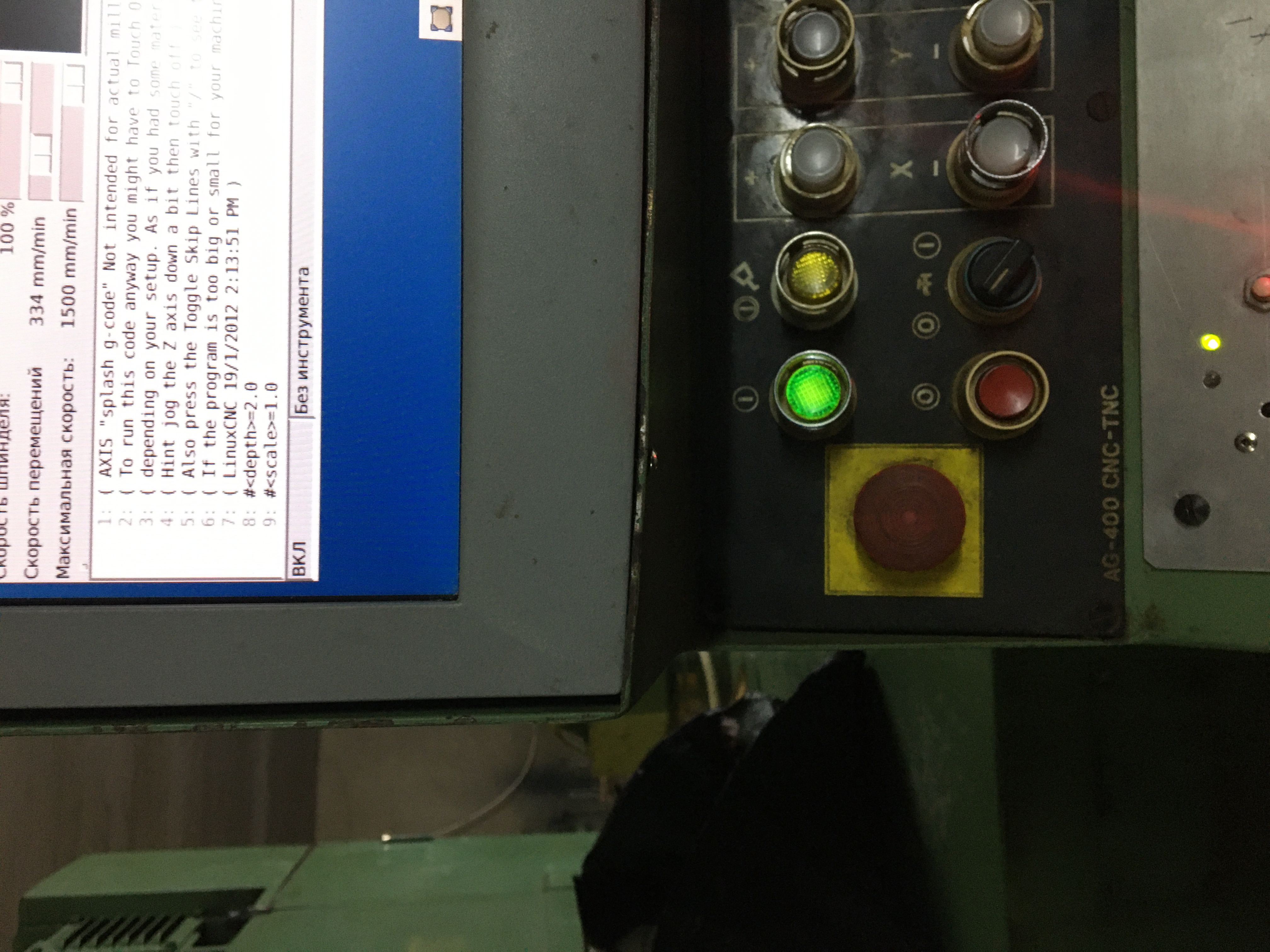

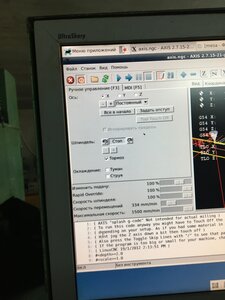

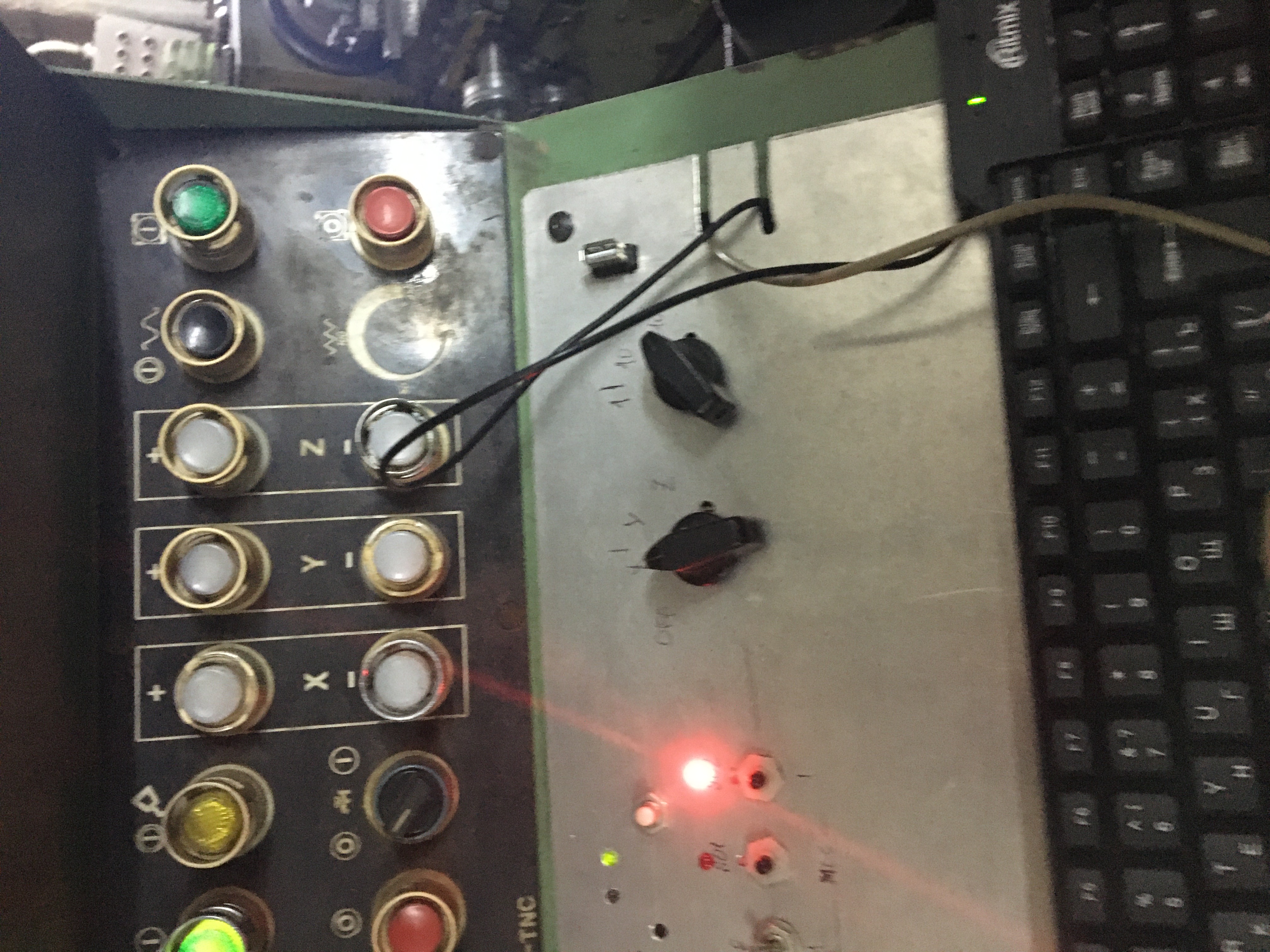

Прошу ответить на вопрос обращенный не только к уважаемому Serg, но и ко всем уважаемым участникам форума. Вкратце ситуация такая: Приобрел совсем недавно AG-400 CNC в рабочем состоянии. Вес, как известно у него запредельный- 2700 кг., пришлось транспортировать его к моему гаражу поначалу на на авиационных дутиках, с тем, чтобы не растрясти комповое железо, которое как пояснил бывший владелец, очень чувствительно к тряске. Эвакуатор из-за конструкции гаражей, не мог подъехать непосредственно к моим воротам. Тем не менее станок закатили на трубах в помещение, предварительно сняв двигатель и его охлаждение. "Хвост крокодила Гены" тоже прошел, без труда. Двигатель (тяжелый, наверное под 100 кг.) поставили, подключили и монитор ожил, станок показал, что ЧПУ вполне работоспособно, на экране все, что надо отобразилось. Двигатель и охлаждение к нем работали, электрика, с двух сторон "хвоста "мигала так как надо, с ровным слабым гудением, маслонасосы свое дело делали. Разжим и захват инструмента работали отлично, перемещения по всем осям происходили без задержек и нареканий.
Я уже начал радоваться приобретению, правда с некоторой осторожностью, как будто чувствовал, что рано этим занимаюсь. Но вдруг так получилось, что стряхнул я клавиатуру с "подоконника" , машинально поймал ее, после того как она краем ударилась ( несильно ) о кафельный пол, и при ловле этой клавиатуры, я еще чувствительно зацепился за металлический зеленый ящик в котором были смонтированы комп и монитор. На этом возвращение к жизни станка закончилось. Была мысль, что клавиатура повредилась,- так я ее заменил. Батарейка работала без проблем, вентиляторы в компе воздух гоняют, плата и видеокарта по виду в полном порядке.
Очень прошу подсказать, что могло произойти и чем вызвана такая ситуация? Не испустил ли дух этот комп? Сам я компьютерщик никудышний, фрезерными работами на обычных станках занимаюсь (теперь уже занимался) чисто как любитель, изготавливаю детали для своего собственного проекта (старинный двигатель) не для реализации. Но, возникло стремление расширить свой полупрофессиональный диапазон, чем и вызвано приобретение станка с ЧПУ. Бывший владелец станка, вдохнувший в него жизнь и работавший на нем недолгое время, провозился м компом три дня и никаких повреждений не обнаружил. Комп не видит ни мышку, ни клавиатуру, не включается вовсе. Фотки постараюсь прикрепить и буду ждать рекомендаций.

А по делу - нужно искать, скорее всего какой-нибудь проводок обломился или трещина в плате. Если сами не можете - ищите грамотного электрика-электронщика. Где станок находится?

Очень сожалею о кончине Сергея. Мои соболезнования, светлая и долгая ему память. Не знал о трагедии. Находится вся система в гараже, где слегка плюсовая температура (6-8 градусов в эту зиму). Грамотный электрик и сочинял всяю эту систему, электрика без нареканий. Все показал бы, только не получается фотки прикрепить. Был я в той мастерской, где раньше вся система работала. Очень понравилось. По всем осям всего - 0,013 мм. То есть все ШВП в хорошем состоянии. Если трещина в плате, это для меня серьезные последствия. Я правильно понимаю,что в случае не установления причины, всю начинку компа надо демонтировать из ящика и собирать по новой? Может так быть, что разъем на клавиатуре (старый должен быть круглый) у меня плоский-юсбишный, а переходник круглый и потому не запускается?

Novick28037, очень похоже на разряд статического электричества убившего компьютер. Компьютер разбирать , проверять комплектующие на другом компе. Обычно материнская плата выходит из строя, остальное возможно целое.

Запускался включением рубильника, потом начинал работать движок охлаждения. Затем нажатием зеленой кнопки и нажатием кнопки с подсветкой красным диодом. Монитор приветливо озарялся. Алюминиевая панель, собранная предыдущим пользователем. А относительно статического электричества- откуда мог взяться такой серьезный заряд? Сначала весь тяжеленный зеленый девайс затащили в гараж, было относительно тепло, плюс 9-10. Потом, через пару дней смонтировали двигатель и охлаждающий двигатель. Потом через часок, после обеда включили- работал два часа, как часы. Потом толчок или слабенький удар локтем в этот ящик. Это могло ли вызвать нарушение работы платы вследствие возникшей трещины ?
