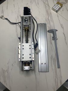

Homa123 писал(а): Может у кого есть опыт? 800ватт способно хоть 20 сосновую доску пройти за один заход 6мм фрезой и какая при этом подача.
У меня стоит 800 ватный прямоугольный, способен на многое. Но для доски 20мм фрезой 6-8мм в один проход, увы. Однозначно смотреть в сторону 2.2 кВт и не меньше.

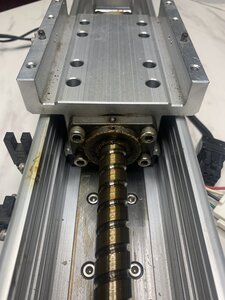

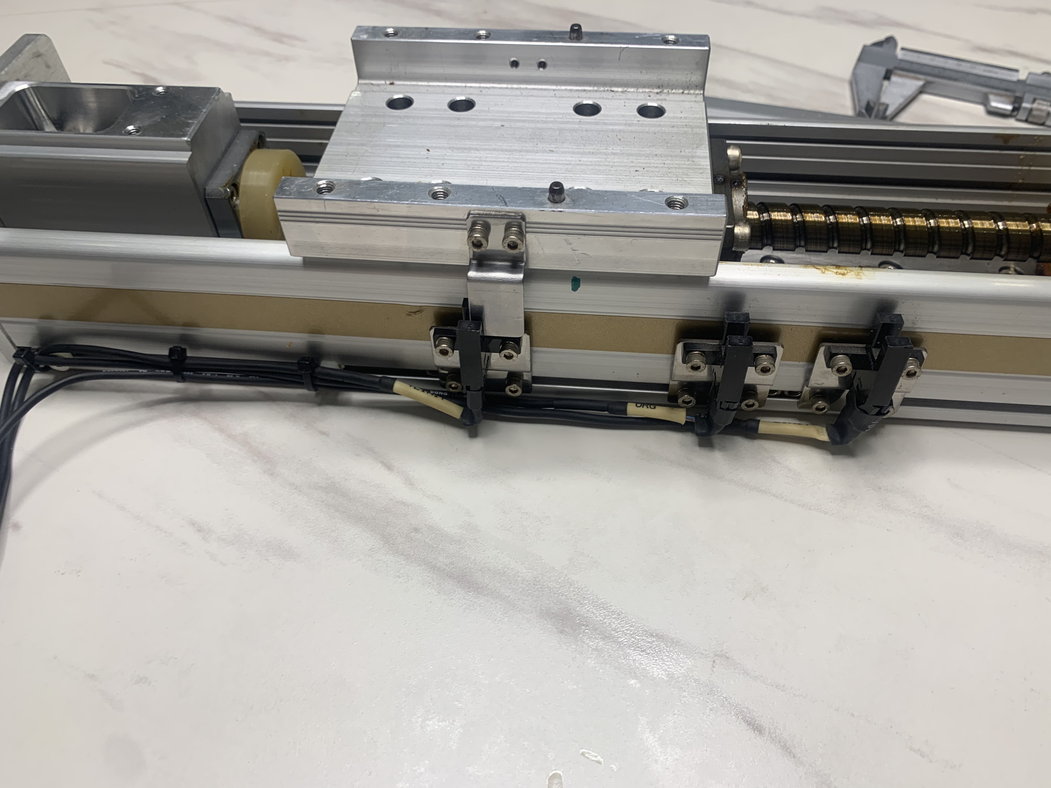

Homa123
Сообщения: 75
Зарегистрирован: 02 фев 2022, 13:59
Сообщение Homa123 »
xvovanx писал(а): 16 фев 2022, 20:17
Спасибо за ответ. Выставил уже на продажу модуль. Мне кажется он(модуль) мал для 2.2квт(5-6кг) - там одна линейная направляющая 40мм шириной и 12 высотой с двумя каретками…+ 1510 швп - будет постоянно падать голова. +Серва всего 100ватт вызывает вопросы… в режиме jog погонял каретку туда сюда с 10кг нагружённой - вроде бегает, но за пару минут - чутка мотор нагрелся(еле заметно) - думаю на постоянке это будет насилие над этим мотором с 6кг шпинделем +нагрузкой. Как на Ваш взгляд?
